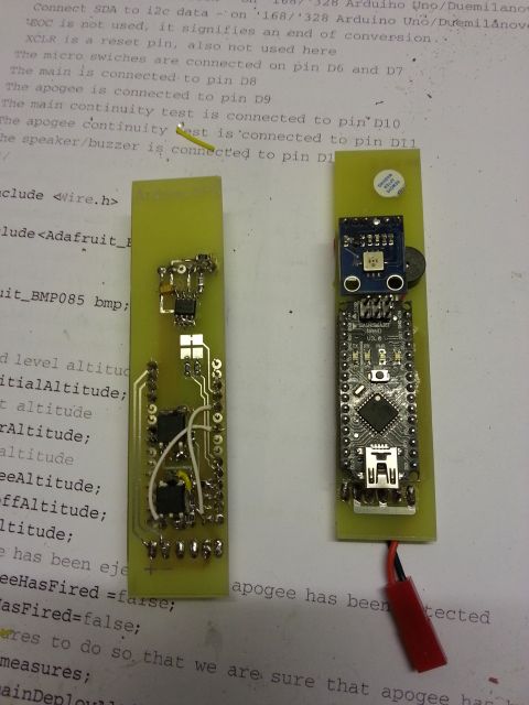

Die ersten Platinen sind bestückt. LEider sehen sie schon recht verbastelt aus.
Nach anfänglichem hin und her scheint es so, das die Hartware funktioniert nur die Software ein Hänger produziert. Nach dem Löschen des EEproms können genau zwei Flüge aufgezeichenet werden, die Pyroausgänge schalten korrekt und alles läuft wie geplant. Beim dritten mahl wird der Start erkannt dann bleibt das Programm aber hängen, das heißt, dass die Ausgänge nicht geschaltet und auch keine Daten ins EEprom geschrieben werden. Hardwaremäßig habe ich jetzt alle Variationen durch. Drei verschiedene Eeproms und die Pinbelegung der Transistoren auch geändert. Daran sollte es nicht liegen. Die neuen Softwareversionen 1.1 bis 1.3 funktioniere zum teil gar nicht. frown
Beiträge: 2911
Beitrag 7627892 [Alter Beitrag13. Oktober 2013 um 21:48]
Gute Nachrichten,
nach dem ein kleiner Bug aus dem Layout ausgebügelt ist, funktioniert alles bestens.

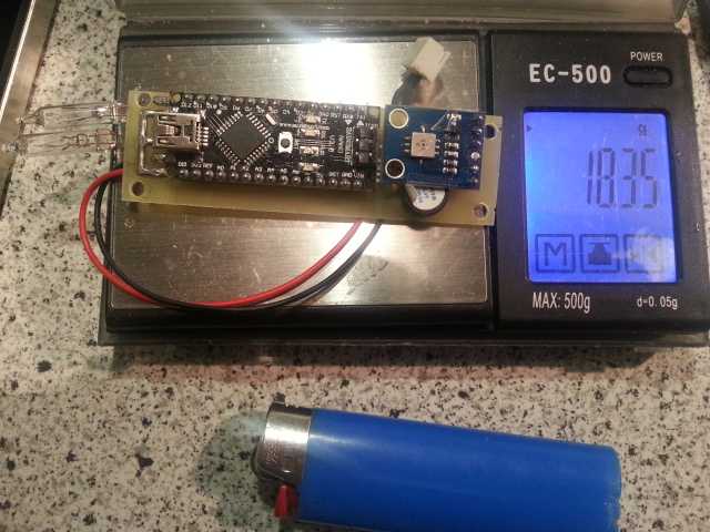

Die Platine ist schön klein geworden und paßt bequem in ein 24mm Rohr. Ich freu mich schon auf den ersten echten Flug.
Wenn das Layout der Platine geändert ist werde ich es mit der Dokumentation zum Download bereit stellen. Wenn jemand Interesse an einer Platine hat bestell ich euch welche mit.
