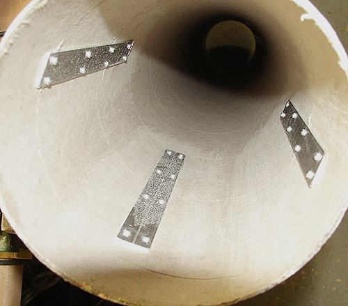

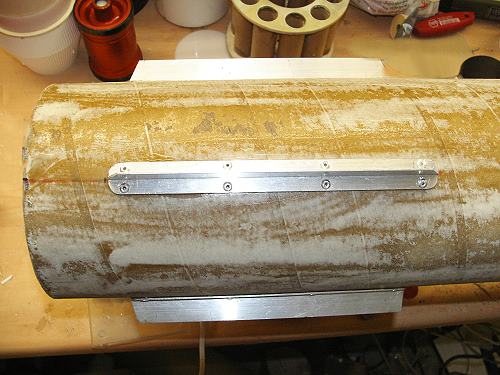

Beim Bau einer Papprakete wollte ich die Leitflächen abnehmbar montieren.
"TTW", also "durch die Wand", wollte ich nicht machen (jaja... die Extrawurst wieder wink )
Nun die Wandstärke des Rohrs ist ca. 2 mm und wenn man nicht sehr daran herum sägt, erstaunlich stabil.
Sägt man jedoch rein, dann fasert das Rohr am Schnitt auf fast das Doppelte auf und vorbei ist es mit der Festigkeit...
Eine 3 mm Bohrung hingegen beschädigt das Rohr kaum. Aus diesem Grund habe ich T-Schienen aus Alu mit etwas 5 min Epoxi aussen aufgeklebt, die Bohrungen gesetzt, innen den Grat verschliffen und ein Aluflachprofil innen dagegen genietet.
Warum keine Schrauben ?
Nun, ich wollte diese Aluprofile sowieso nicht mehr abnehmen und ich wollte halt mal wieder was Neues versuchen.
Und das Ergebnis ?
Bombenfest !
Die eigentlichen Leitflächen werden dann an das Aluprofil angeschraubt.

Wie hast du die Nieten gesetzt? Nietzange aus dem Baumarkt? Sind die so schmal das man damit so weit ins Rohr rein kommt?
Woher hast du die Alu-Profile?
Felix

Hi Felix,
das T- und das Flachprofil gibts hier im Globus-Baumarkt.
Eine vernünftige Blindnietzange mit kleinem Kopf gabs im Gillet/Hagebaumarkt.
Die Nietzange ist die Krux an der Sache.
Während die 0815-Nietzangen für 9,95€ auf dem Grabbeltisch einen riesigen Nietkopf haben (mit dem Du NICHT so dicht ans Profil kommst), mußte ich ca 23 € für eine bessere Nietzange ausgeben. Die Ausgabe hat sich aber schon wieder gelohnt.
Achja, die Nieten werden von Außen gesetzt, innen ist der häßliche Knubbel wink
Die Nieten haben das Maß 3 X 10 mm und fassen bis ca. 7mm Materialstärke (die gibts eigentlich an jeder Ecke)
PS: 10 x 24er

Hallo Tom,
super Idee, Du solltest jedoch direkt vor und hinter die Profile je einen Spant setzen, damit das Rohr nicht seitlich einknicken kann. oder noch besser einen Spand in der mitte der Profile, der diese im gewünschten Winkel fixiert.
Holger

Hi Holger,
ich habe dort innen im Rohr oben den Schubspannt und unten die Abschlußplatte der Motorhalterung sitzen.
Aber mir kam vorhin noch eine Idee, die ich aber nicht mehr umsetzen kann:
Wenn man die T-Schienen etwas zur Seite versetzt, dann kann man die Fins einseitig einfach dranschrauben.
Momentan fummle ich an der mittigen Nut um die Fins "einzusetzen"...
naja, das nächste Mal halt wink
Mache es doch wie Ernst. Er baut aus dünnem Alublech und Sperrholz ein Sandwich für die Flosse. Dabei ist das Sperrholz so dick wie der Winkel. Dann kannst du die Flosse einfach auf den Winkel aufschieben und fest schrauben. Das ganze sollte auch mit einem Sperrholzsandwich gehen anstatt mit Alublech.

Hi Neil,
so habe ich das auch geplant und gebaut.
Nur kam mir der Gedanke mit den Aluprofil "ausser Mitte" während dem Bau.
Die Tage gehts dann weiter und ich zeig mal ein Bild wie dann der ganze "Rohbau" aussieht.
