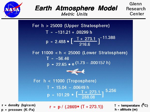

![]() Zitat: ...da stimmt was nicht! Der Druck ist auf keinen Fall linear, sondern gehorcht einer Exponential-Funktion. Hier die Formeln des Standard-Modells: Folgende Datei wurde angehängt: It's the Government - it doesn't have to make sense! (B. Kaplow in r.m.r) |

danke für die Infos. Werde ich mal in meine Tabelle einfließen lassen und schauen was damit raus kommt. So habe geschaut, habe da 5 min für gebraucht. Ging schneller als ich dachte. Ich habe zur Kontrolle mal eine Tabelle angelegt die mit der Funktion von Stefan die Dichte bis 5000m berechnet. Dann habe ich daraus die Werte für Druck und Temperatur als Startwerte in meine Tabelle eingetragen und die jeweilige Dichte berechnet. Siehe da, es kommt bei beiden das gleiche raus. Also scheint meine Tabelle das gleiche Modell als Grundlage zu haben. Ich habe von der Grafik die Funktionen für Höhen <11000m genommen. Da kommt auch noch kein "e" drin vor. Der Druck bei den Amis ist übrigens kPa wenn man das mal nachrechnet. Gruß Neil Die Erde ist eine Scheibe. Egal in welche Richtung sich die Menschheit bewegt, sie geht immer auf einen Abgrund zu. |
