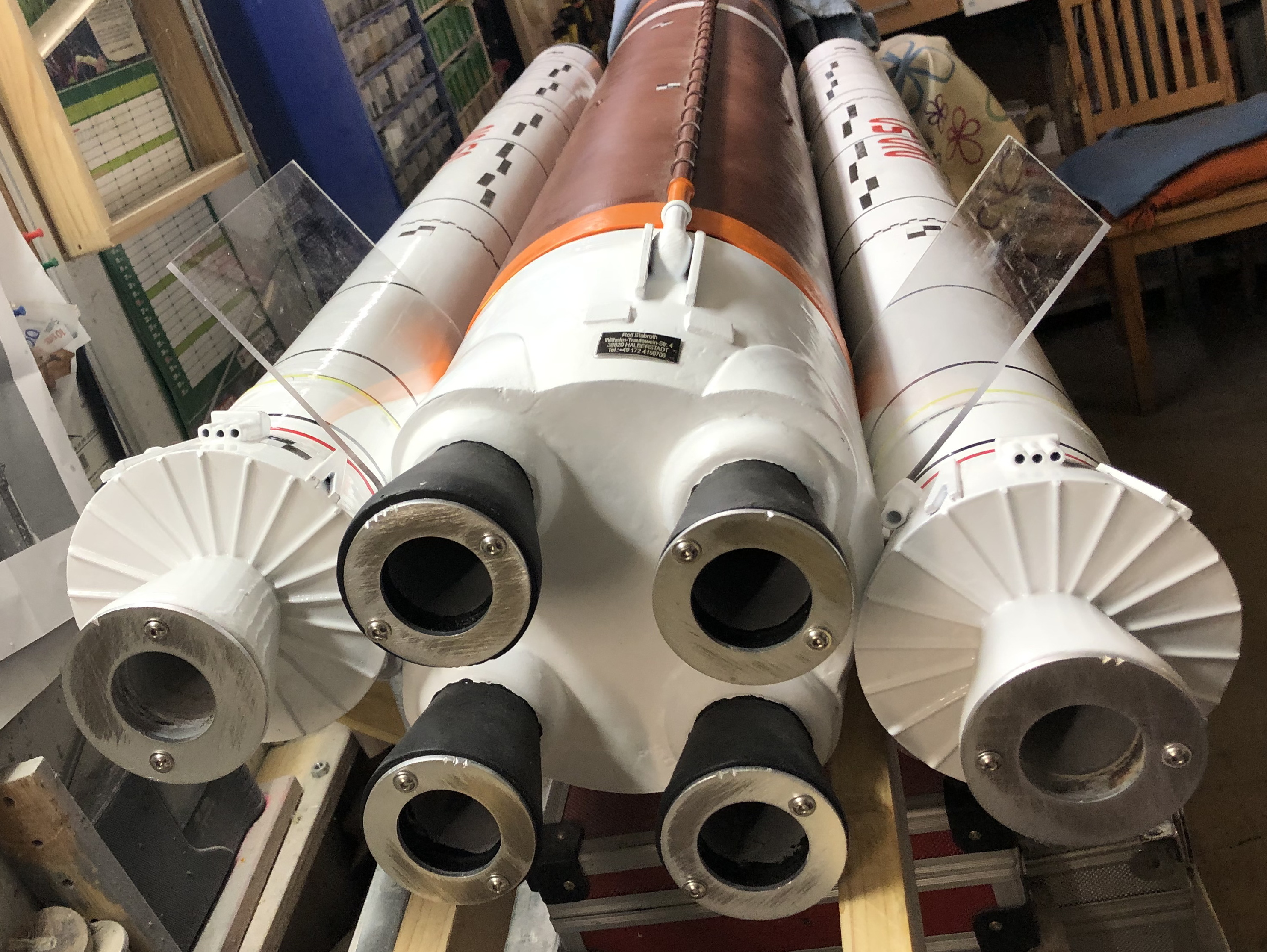

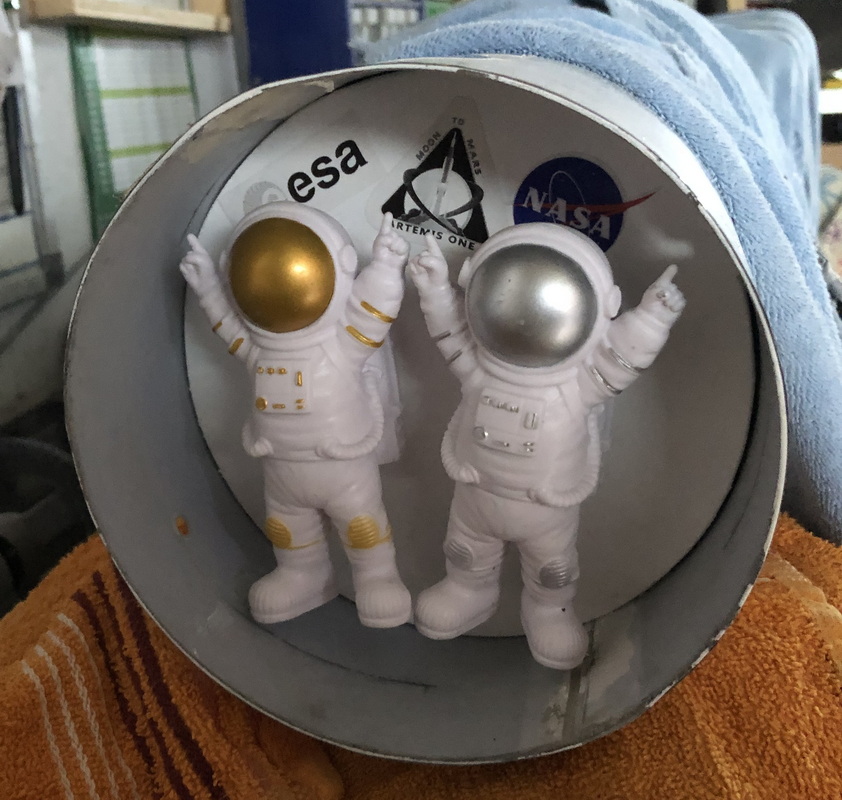

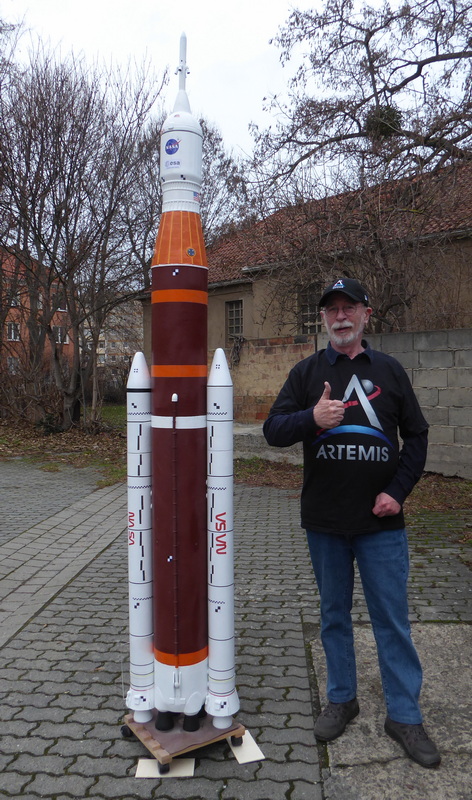

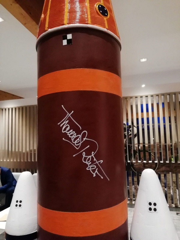

Natürlich fliegen Helga und Zohar bei mir auch mit.

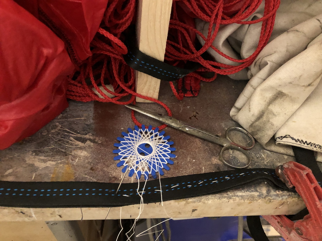

Alle reden von Gaspreisbremse, hier meine Version von der Schockbandbremse

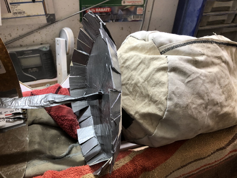

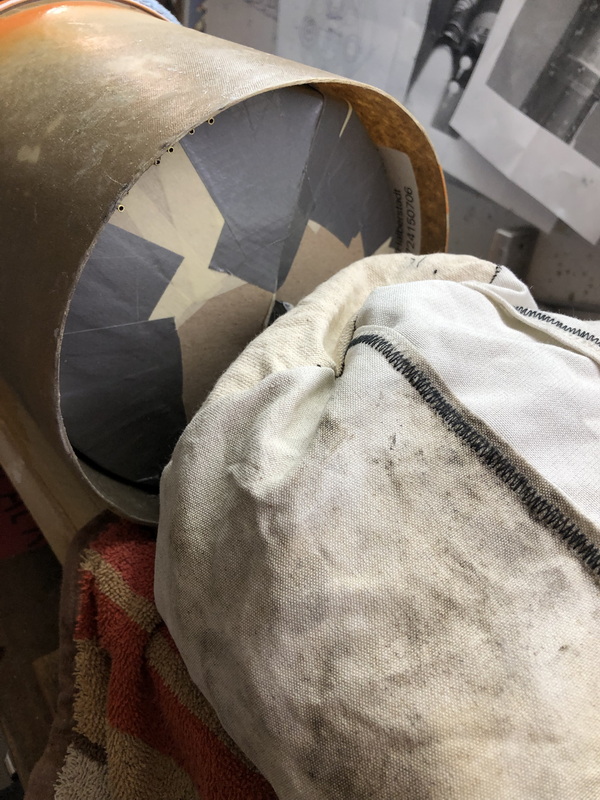

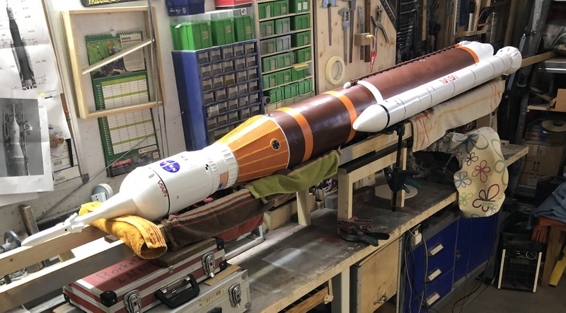

Das Fallschirmkonzept habe ich nochmals überarbeitet. Es ist vor dem Fallschirmsack eine Kolben Membrane eingebaut, welche die Aufgabe hat, die expandierenden Gase der Ausstoßladung nicht am Fallschirmsack vorbei zu lassen, sondern den Sack wie ein Sektkorken heraus zu schleudern und dabei die Tuben zu trennen.

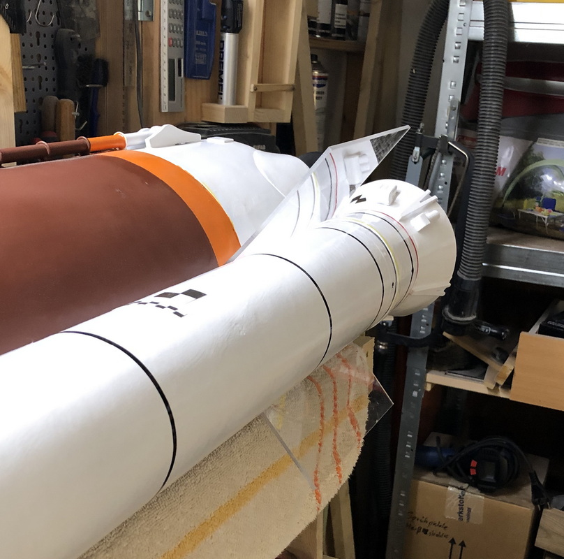

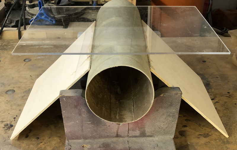

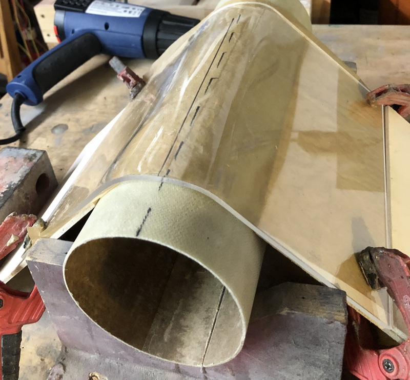

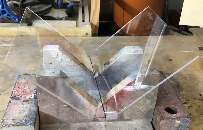

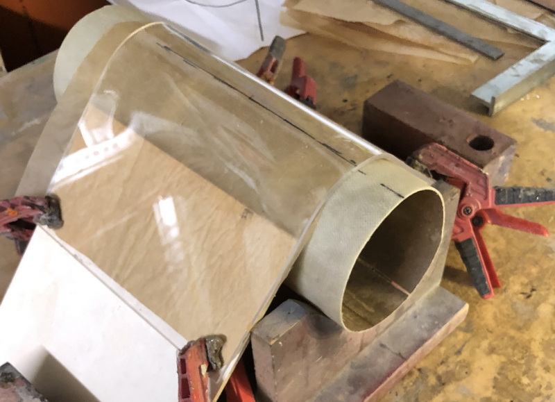

Die Feiertage sind vorbei. Die Hilfsflügel in Angriff genommen. Und so habe ich es heute gemacht. Die von Torsten mit Rocksim erstellten Maße habe ich zwar nicht erreicht, aber ich denke es wird reichen.
Geändert von Rolli am 29. Dezember 2022 um 15:14
Ich werde sie nun doch nicht als Silvesterrakete verwenden. Euch allen einen guten Rutsch
Geändert von Rolli am 30. Dezember 2022 um 17:06
Die Hilfsflügel sind nun vollständig.
