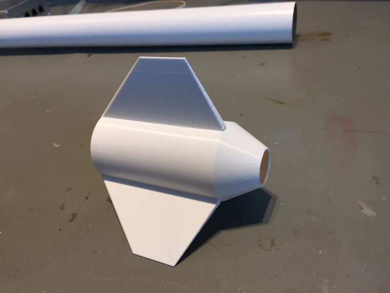

Ich habe gestern noch mal den Drucker angeworfen und mit größerer Düse experimentiert, geht dann ja schneller.
Für ein BT-50 Rohr habe ich mal eine Fincan mit 3 Fins und Verjüngung zum 18mm-Motorrohr hin gedruckt. 6 Stunden lief das, aber ist gut geworden, passt genau um das Rohr herum. Mit 0,4mm-Düse dürfte das noch besser und leichter werden.
Jetzt überlege ich ob ich mir noch 2 30 cm lange Rohrsegmente drucke, mit Spitze habe ich dann eine komplette kleine Rakete gedruckt :-)
Da das noch aus PLA ist kommen da noch 2 Holz-Spanten mit Motorrohr rein, das würde sonst schmelzen.

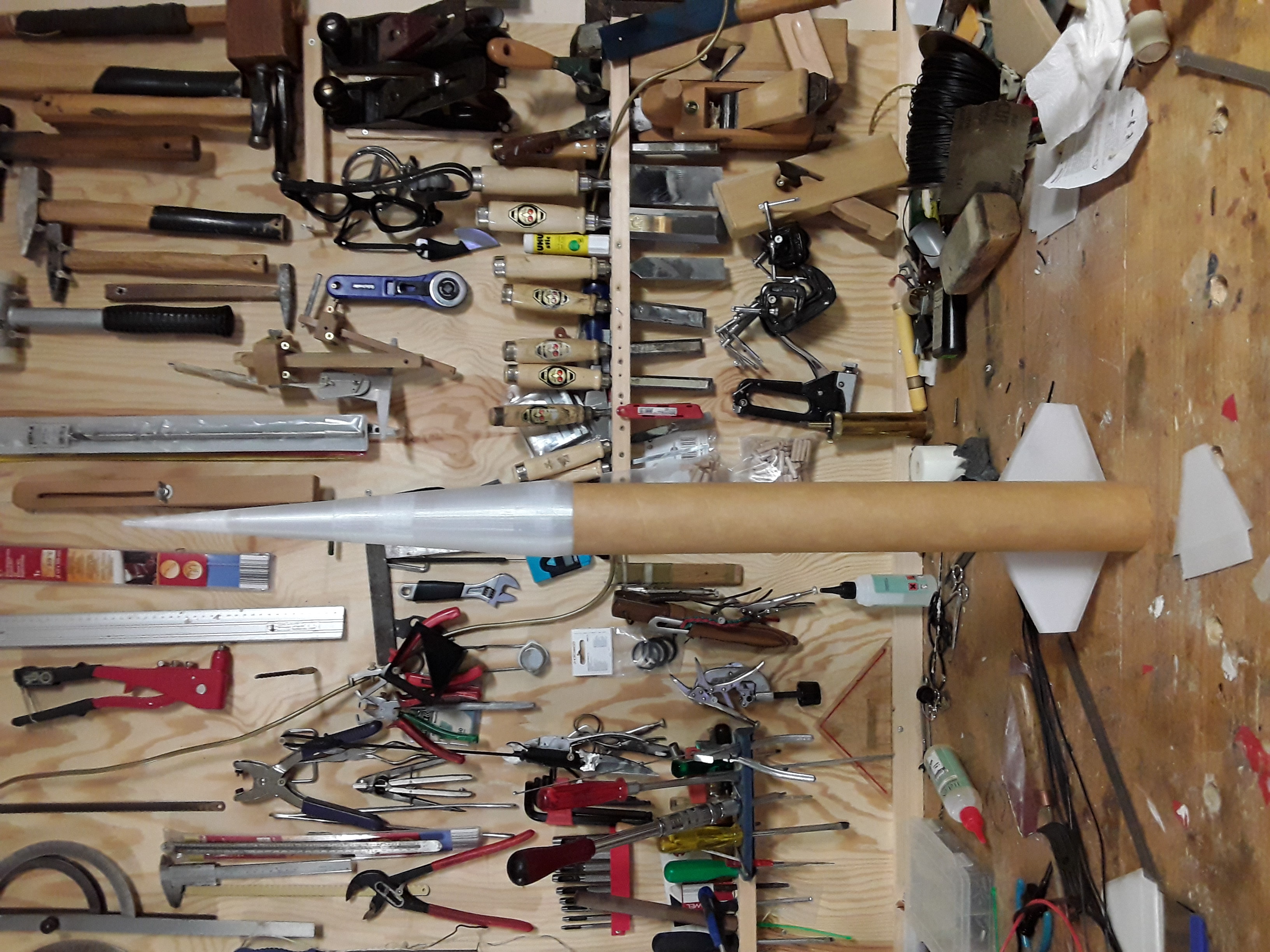

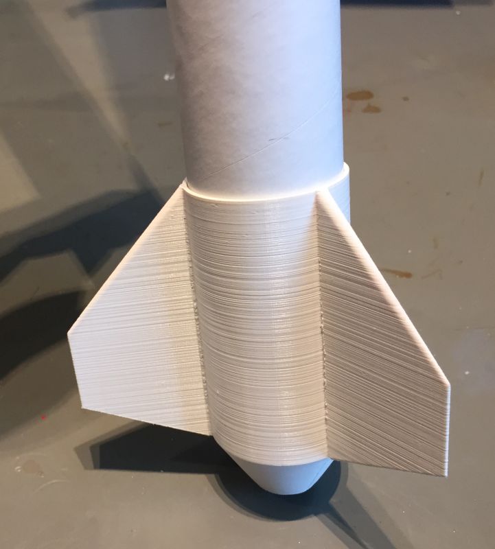

Spaß macht es auf jeden Fall :-) Ich fange ja erst an, man kann damit schon wirklich nützliche Dinge machen, muss aber erst noch ein bisschen üben. Man kann mit der Konstruktion schon viel steuern, ob es lang oder kurz dauert.
Ich drucke gerade ein 30 cm langes Rohrsegment für die Fincan, das kann man im sog. "Spiralize"-Mode drucken, dann fährt der Kopf spiralförmig die Kontur ab, was natürlich viel schneller geht als Ring für Ring. Dazu muss man dann aber die Wandstärke genau passend machen, damit das hinhaut. Normal dauert das Rohr dann 9 Stunden, mit Spiralize nur 3. Dafür kann man dann auch nur organisch runde Dinge drucken mit dünnen Wänden.
Ich drucke jetzt mal die Rakete zu Ende, 2 Rohre und eine Spitze fehlen noch, das wird optisch ein bisschen grob wegen der großen Düse, aber soll ja auch nur ein erster Versuch sein.
Wenn alles passt drucke ich das alles noch mal mit 0,4 in ABS, dann wird es auch glatt.

Bei mir entsteht gerade eine NikeSmoke für ein 54mm Pertinaxrohr.
