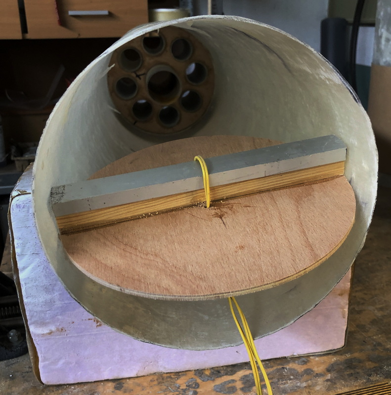

Sorry, aber meine Idee gefällt mir doch am Besten. wir haben 8 Booster und da montiere ich eben 8 Triebwerksverkleidungen an. Ist außerdem eine kleine Verstärkung bei der Landung.

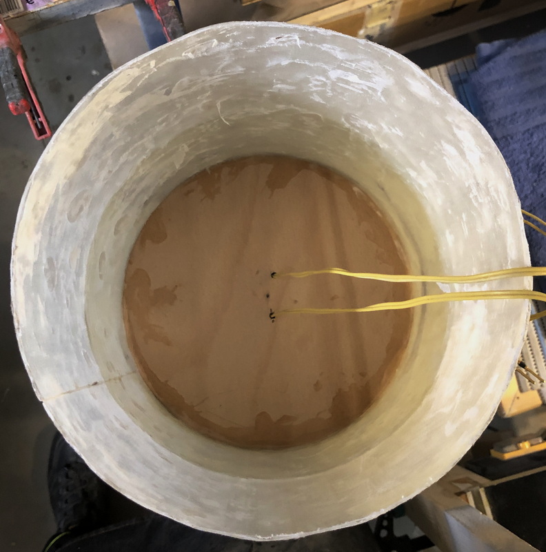

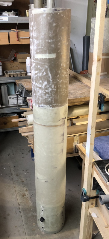

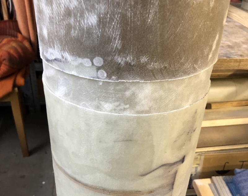

Heute habe ich die große Boostertube verlängert. Diesmal wird mir der Fallschirm Spant nicht brechen, weil mit einem Alu-U-Profil verstärkt. Der gelbe Draht dient nur zum andrücken an den Klebekuppler. Der wird später durch ein Drahtseil (Bowdenzug) ersetzt und nach unten gehängt.
Die Tuben passen super zusammen.
Fast zu schade um zusammen zu kleben.
Man könnte auch einen Spalt lassen und da die Stringers (3D-Druck) einzukleben. Wenn man immer nur 3 Stringers auf eine Grundplatte (2mm dick) druckt, könnte man den Spalt füllen und die Krümmung des Rohres vernachlässigen.
Louis hatte mir vor einiger Zeit das angeboten zu machen. Ich denke aber, er wird bald viel zu tun bekommen mit der Elektronikbay die kommt ja im Rohbau demnächst dran.
