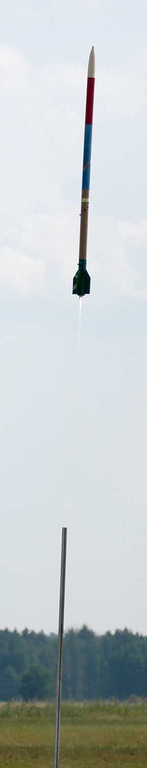

Natürlich hatte auch Rolli wieder was Neues im Gepäck...wir durften die Chinesische Langer Marsch mit original chinesischem Countdown erleben! Spitzenmäßiger Flug!
