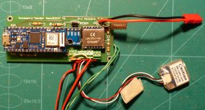

Weiter geht es mit dem Telemetriesender:
Ich habe mir gesagt: Wenn ich schon einen Druckluftsensor auf dem Board habe und sowieso schon das Apogee feststelle, kann ich doch relativ leicht einfache Höhenmesserfunktionen integrieren. Bisher scheiterte das entweder daran, dass der verwendete Prozessor zu wenig Pins hatte oder der Speicher bis zum Anschlag belegt war.
Da kam mir der Arduino Nano 33 IOT gerade recht. Er hat
- genau so viele Pins wie der Arduino Nano
- WiFi-Funktion und Bluetooth BLE 5.0
- 256K Flash-Speicher und 32K SRAM
- außerdem ein CE-Zeichen
Ist die Höhenmesserfunktion integriert, hat es den weiteren Vorteil, dass die Verhinderung von Einstreuungen auf die Zünderkabel durch den Sender einfacher ist als wenn man - wie im anderen Fall - zusätzliche Kabel von den Zündleitungen zum Sender verlegen müsste.

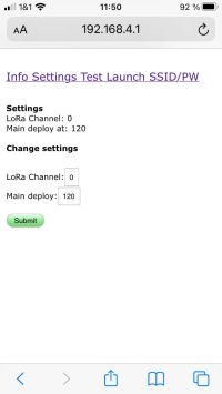

Hat man die WiFi-Funktion zur Verfügung, ist die folgende Überlegung nicht weit:
Macht man die Bedienung komplett über WiFi, benötigt man
- keine Jumper mehr und
- keinen Summer
Die Bedienung lässt sich also sozusagen von den nicht sehr komfortablen traditionellen Bedienelementen Jumper / Summer auf WiFi mit dem allgegenwärtigen Smartphone umstellen. Hier mal ein Teil des Menüs zur Einstellung von LoRa-Kanal und Auslösung des Main:
Dadurch ist das folgende Board entstanden:
Als Sender fungiert jetzt ein LoRa 1276-C1-868 von Nice-RF. Der hat ebenfalls CE.
Mittlerweile stoße ich jetzt allerdings an Grenzen. Unter dem Prozessor, dem BMP180-Modul und dem Sender-Modul befinden sich noch diverse Widerstände und zwei MOSFETs. Das lässt sich mit einem doppelseitigen Layout nicht mehr ganz ohne Brücken verdrahten.
Ich habe auch schon mal testweise ein Layout mit SMD-Widerständen versucht. Das brachte aber keine Verbesserung. Vielleicht würde eine SMD-Platine mit 4-fach-Layout helfen; das geht aber mit Fritzing nicht.
Der Test mit Treppensteigen vom Keller in die 2. Etage verlief erfolgreich. Ich bin jetzt auf den RJD gespannt.
So weit der aktuelle Stand.

Eine (hoffentlich letzte) wesentliche Änderung:
Das Übertragen der GPS-Daten mit 9600 Baud dauert ca. 600 ms, der zeitliche Abstand von einem zum nächsten GPS-Fix eine Sekunde. Das sind zumindest übliche Werte bei vielen GPS-Modulen. Natürlich weiß ich, dass bei einigen auch andere Baudraten möglich sind, wenn man denn weiß, wie man das einstellt und die nötigen Tools hat.
Geht man also von den ca. 600 ms aus und weiß man weiter, dass man die GPS-Daten rasch ausräumen muss, weil es sonst Überläufe und somit Datensalat gibt, folgt daraus, dass der Prozessor je Sekunde zu 60% mit dem Auslesen der GPS-Daten beschäftigt ist. Das ist für eine halbwegs genaue Höhenmessung natürlich nicht recht zu gebrauchen und das Kalmàn-Filter verlangt eigentlich auch gleiche Zeitabstände zwischen jeweils zwei Messungen.
Leider hat der Prozessor nur einen Kern und Multitasking ist daher nicht möglich. Daher habe ich mich zu folgendem entschlossen:
- die GPS-Daten liest ein anderer Prozessor
- und liefert Breite und Länge über eine I2C-Schnittstelle an den Hauptprozessor, der damit wesentlich entlastet wird
Gern hätte ich dafür einen ATtiny genommen - weil der so schön klein und preiswert ist -, aber weder der ATTiny85 noch der ATtiny84 kommen damit zurecht. GPS-Empfang allein geht, auch I2C-Übertagung, aber beides zusammen führt zu Konflikten.
Um dennoch nicht zu viel Platz zu verbrauchen, fiel mir der TinyLiliy Mini ein. Schon teurer und nur aus USA zu beziehen, aber geeignet.
Der hat ca. 14 mm im Durchmesser und die Anschlüsse sind etwas exotisch, weil er für Wearables gedacht ist, aber das bekommt man hin. Der Prozessor ist ein ATMega328P. Den habe ich schon mal in einem WaRa-Altimeter eingesetzt.
