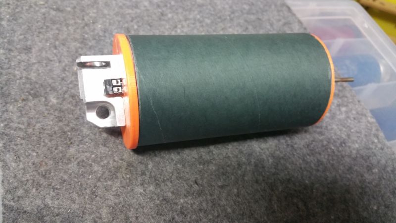

das ist meine eigene Entwicklung. Das System habe ich bereits einige Jahre getestet. Es funktioniert perfekt, auch bei Last. Wenn die Rakete am Fallschirm hängt, ist die Last meist nicht viel größer als das Gewicht des Models. Der Öffnungsschock wir ja durch die Konstruktion aufgefangen. Deine Analyse ist schon gut. Ist in der Tat eine entzünderte und abgeschnittene Revolverhülse. Da habe ich den Zündkanal breiter gefräst, damit man das Kabel ohne Beschädigung einziehen kann. Die Hülsen sind am Ende enorm dick, sodass sie sich nicht durch die Belastung verbiegen.
Beiträge: 2909

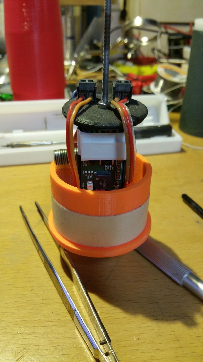

Beitrag 7641657 [Alter Beitrag04. Dezember 2017 um 21:45]
So, die Ebay ist fertig. Im Moment habe ich einen Simply mit Mag Switch eingebaut. Die Elektronik ist die gedruckte Ebay für die BT50 Rohre. Die steckt einfach auf der Gewindestange.

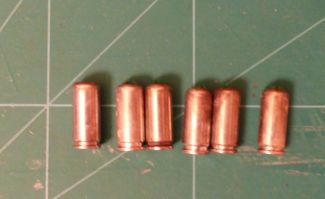

Ich habe die günstige Gelegenheit genutzt und im Park ein paar leere Platzpatronenhülsen (Kal. 9 mm) gesammelt:

Wer möchte kann ein paar leere Revolverhülsen von mir bekommen. Die haben hinten einen Rand und passen
prima zu einer 10mm Bohrung. Ich mach auch den Zünder raus und fräs die Zündglocke auf. Nur Ablägen müsst Ihr selbst.

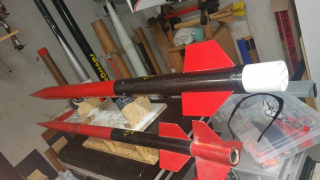

Beitrag 7642497 [Alter Beitrag25. März 2018 um 10:09]

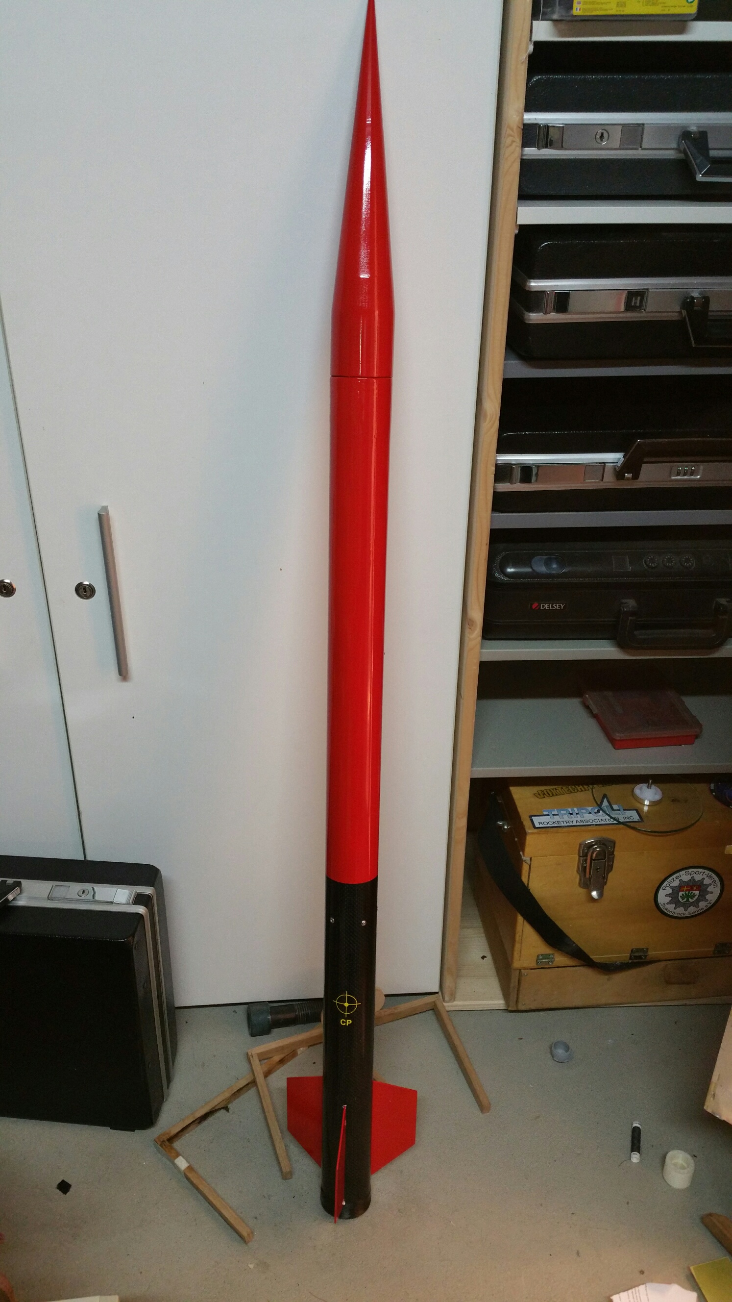

Jetzt ist der Laminatfehler oben am Rohr geflickt
und das ganze ist Lackiert
Sieht doch wie die Erste aus :-) Ein bischen schwerer aber auch deutlich stabiler.

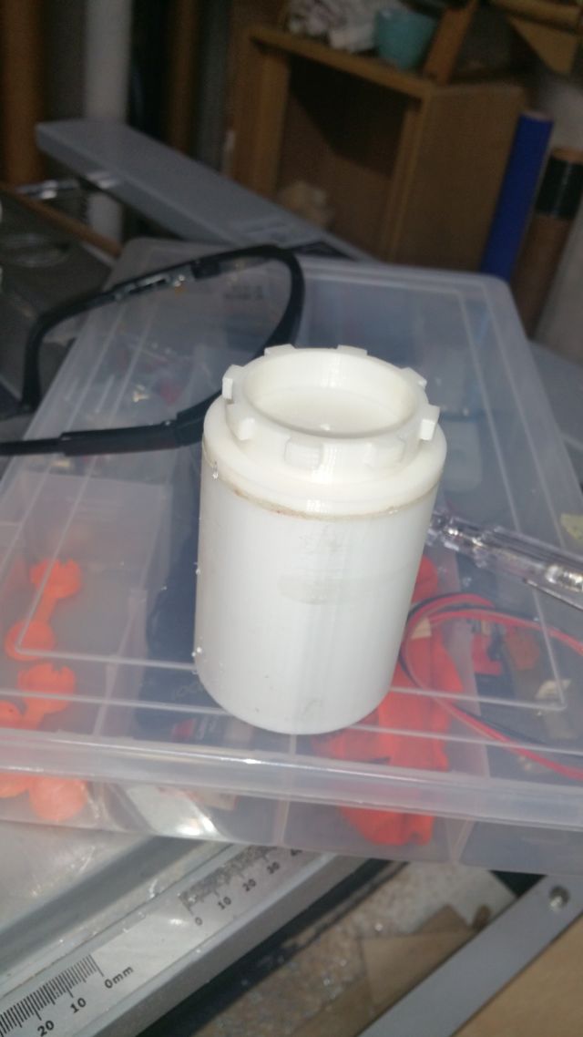

Beitrag 7642498 , Leere Revolverhülsen [Alter Beitrag25. März 2018 um 13:19]
Hallo Ralf,
ich könnte einige Hülsen gebrauchen.
Inzwischen habe etliche Freunde eine 3D-Drucker, sodaß die mir den Container drucken können!
Da ich bisher immer nur einstufige Bergung benutzt habe, würde gerne alle umrüsten.
Grüße...Heijo

Beitrag 7642520 [Alter Beitrag01. April 2018 um 17:35]

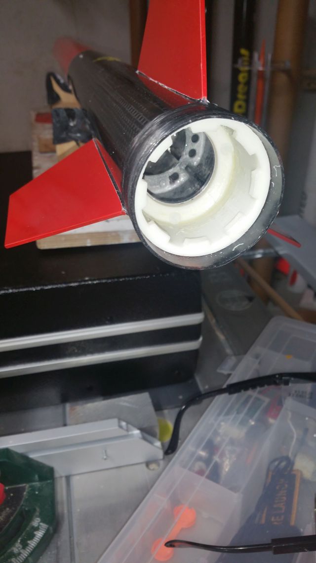

Jetzt kann der erste Flugtag langsam kommen.
Den Cluster habe ich nach den neusten Erkenntnissen des konstruktiven Klimaschutz ausgelegt.
Ein Motorplatzer dürfte nun nur die Clusterdose in Mitleidenschaft ziehen und das Körperrohr unbeschadet lassen.

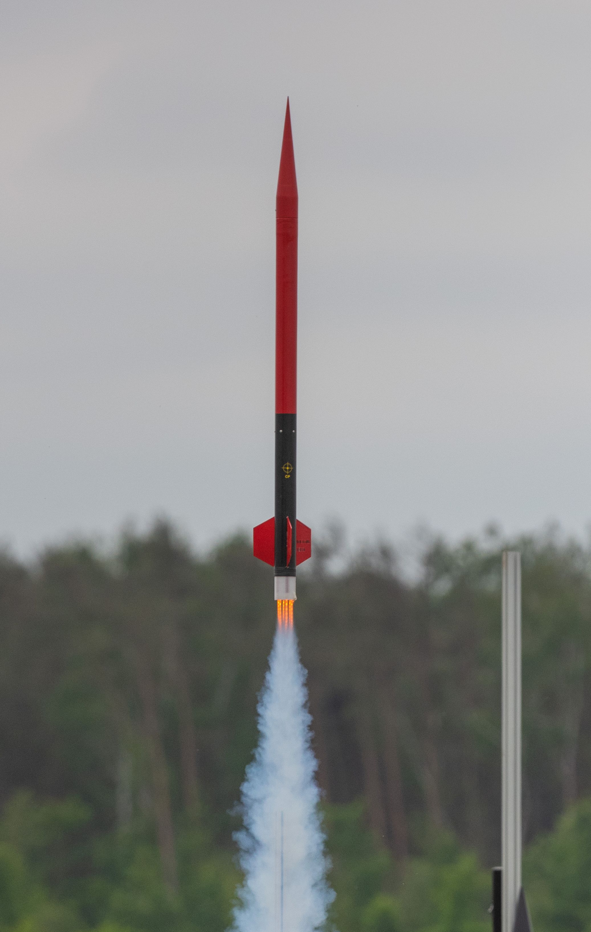

Beitrag 7643127 [Alter Beitrag19. Juli 2018 um 15:47]
Hier ist das Foto vom ersten Start. Da Model fliegt genau so gut wie das Erste, nur etwas höher.
Der Altimax sagt 380 m auf 6 D9.

Beitrag 7643132 [Alter Beitrag21. Juli 2018 um 11:20]
[Melden] Profil von Philipp anzeigen    Philipp eine private Nachricht schicken   Besuche Philipp's Homepage    Mehr Beiträge von Philipp finden
Moin moin,
das sieht ja super aus! Ich nehme mal an du hast die Motormount außerhalb des Rohres platziert wegen der platzenden Motoren? Ich finde das hat auch optisch was!
