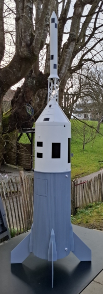

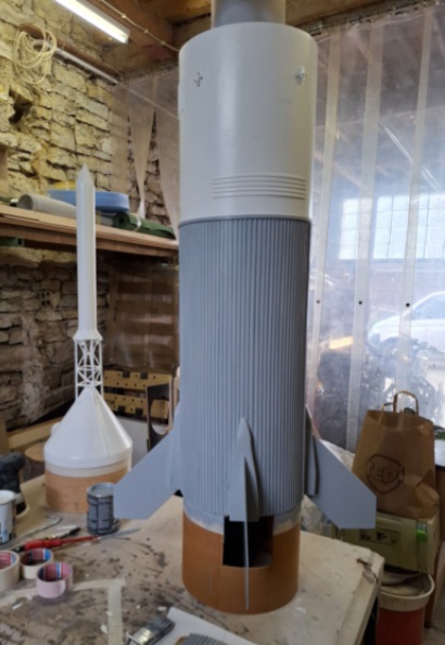

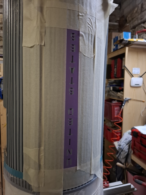

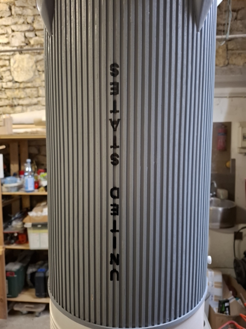

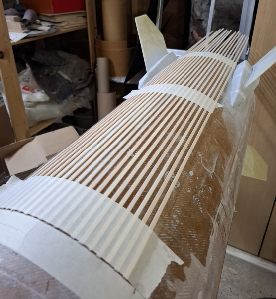

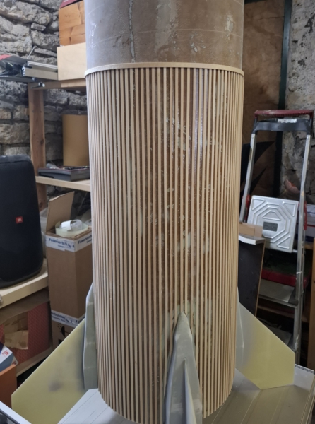

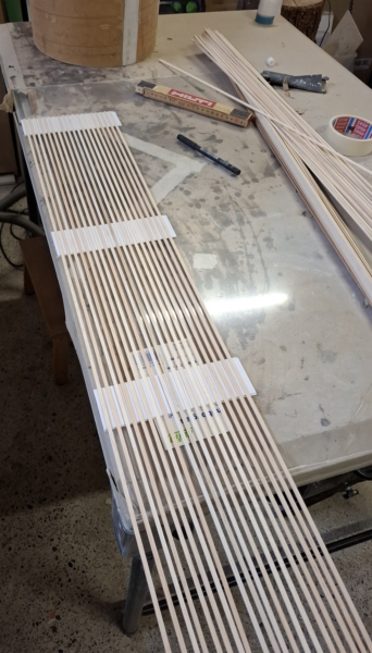

Viel Rakete...viel Spachtel. frown
Das Wellblech gestalte ich aus Balsa, mit einer Schablone ging das gut und schnell...
Am Wochende wird lackiert. smile

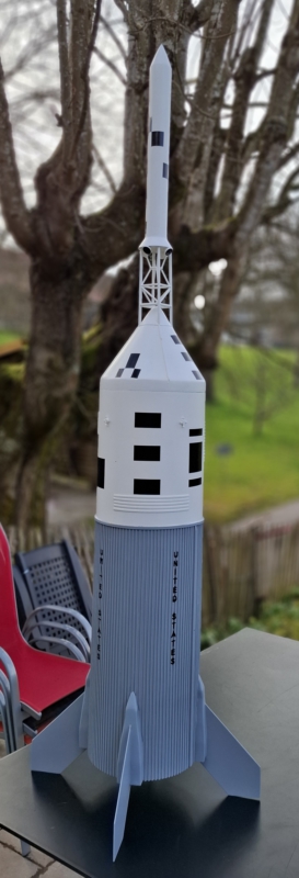

11 kg Leergewicht, 30 cm Durchmesser und 2,05 m hoch. smile
Für den Erstflug hab ich mir nen K560W ausgesucht...ich hoffe der bringt das gut Stück gut hoch und wieder runter.
Mit den Bildern endet der Baubericht, Danke für die Interaktionen und Kommentare.
