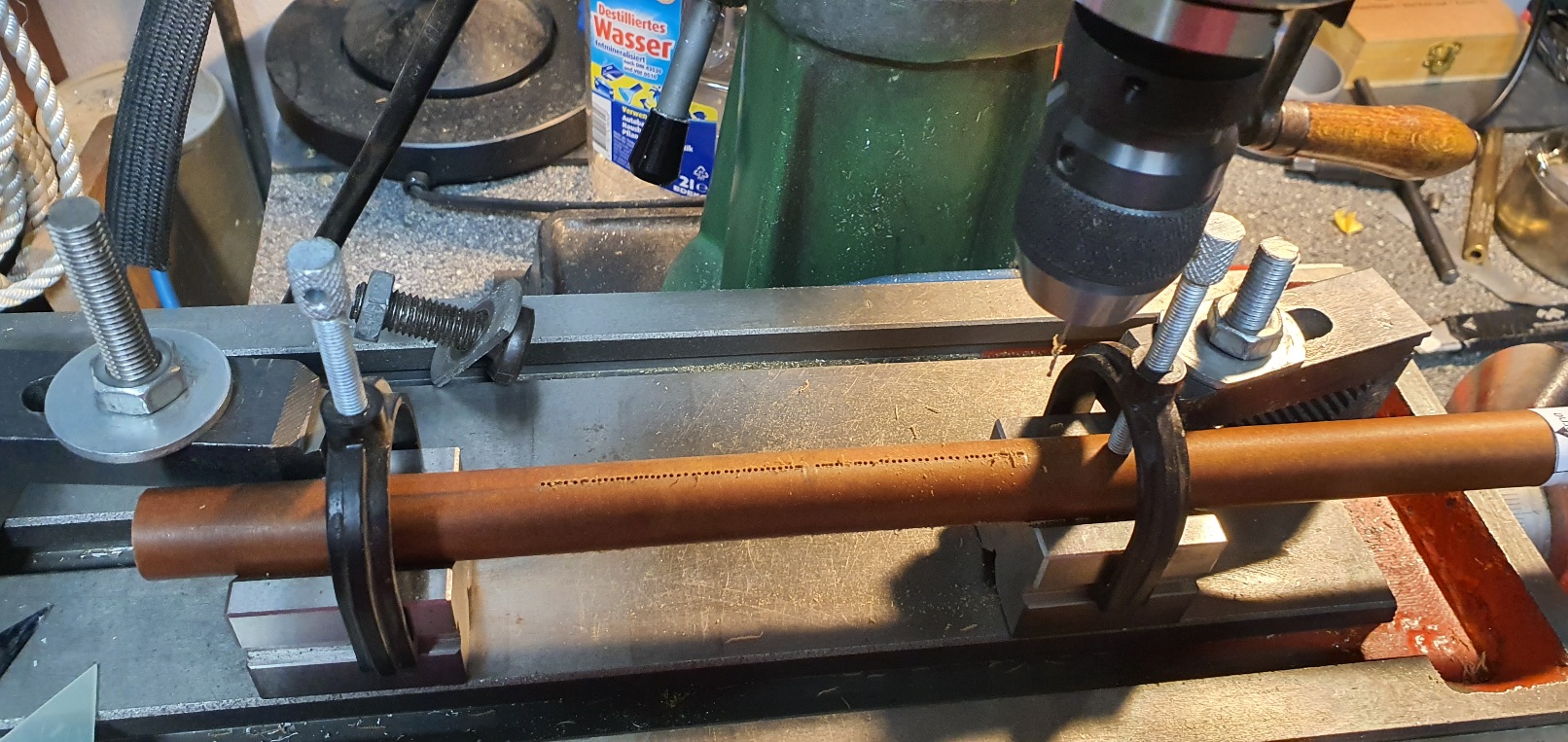

Hallo Ralf,
das ist ja eine klasse Spannvorrichtung welche du da verwendest ! Sind die "Spangen" ein Kaufteil oder selbst gefertigt ? Andreas |
SP-Schnüffler Registriert seit: Jan 2021 Wohnort: Heiligkreuzsteinach Verein: Solaris / TRA / AGM Beiträge: 535 Status: Offline |
Beitrag 7656259
Mega ! Aber eins ist mir nicht klar … die Löcher hast du doch sicher in der Spannvorrichtung auf dem Kreuztisch gemacht ?! Warum dann nicht gleich einen Fräser und die Schlitze direkt rein … die seitenkräfte für die Spindel sollten ja bei dem Rohr kein Problem sein …
Bez wenn es eh eine Fräse ist … sollte es ja kein Thema sein … Grüße Marco |
Registriert seit: Apr 2004 Wohnort: Verein: AGM, Tripoli L2 Beiträge: 2947 Status: Offline |
Beitrag 7656260
![]() Zitat: Hallo Andreas, das sind solche Prismenpaare Wenn man etwas sucht, kann man die günstig kaufen. Der Spannbügel ist in der Regel dabei. Geändert von RalfB am 13. Juli 2023 um 08:12 #Don’t Look Up |
Beitrag 7656262

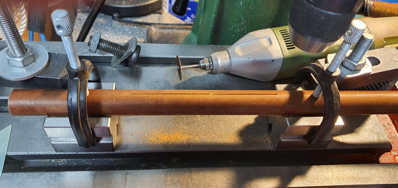

![]() Zitat: Hallo Marco, das Problem heißt 2000 Umdrehungen max. Bei einem 1mm Fräser hat man da keine Chanse. Der bricht direkt ab. Dafür müßte die Maschine mit +20.000 Umdrehungne laufen. Bohren hat hingegen super geklappt. Ich musste nur noch die Stege zwischen den Löchern wegschleifen. Gruß Ralf #Don’t Look Up |

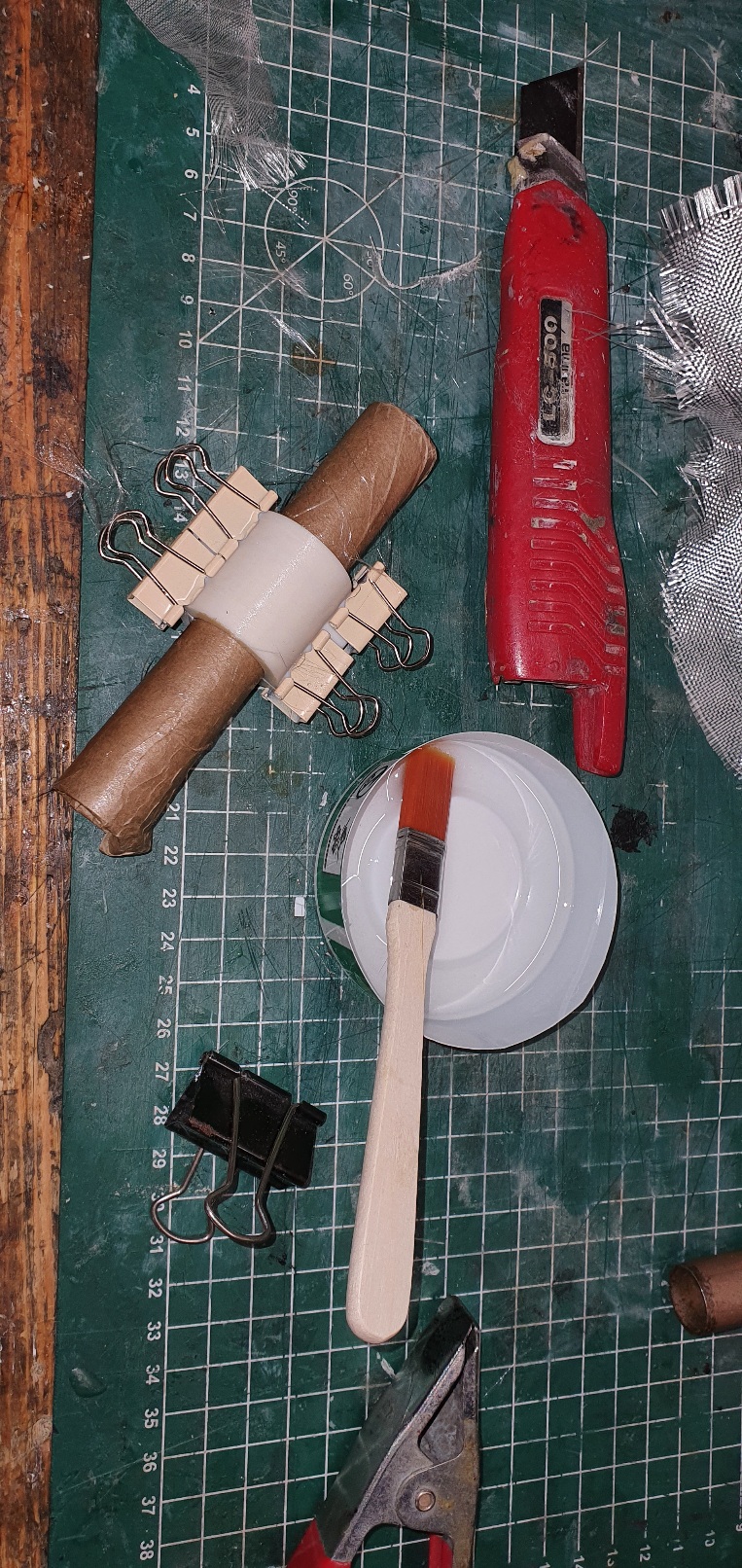

Hier mal eine kleine Design Studie, zum Thema Retention.
Verbaut mir aber die Möglichkeit zweistufig zu fliegen. #Don’t Look Up |

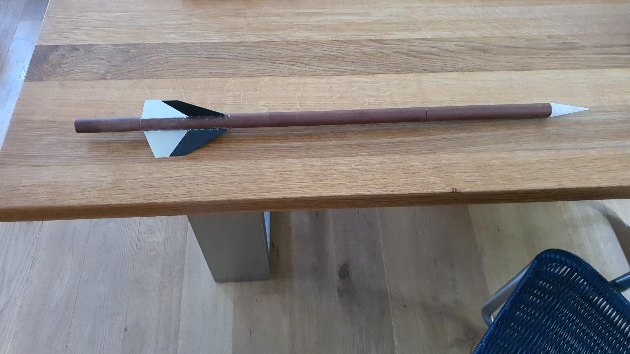

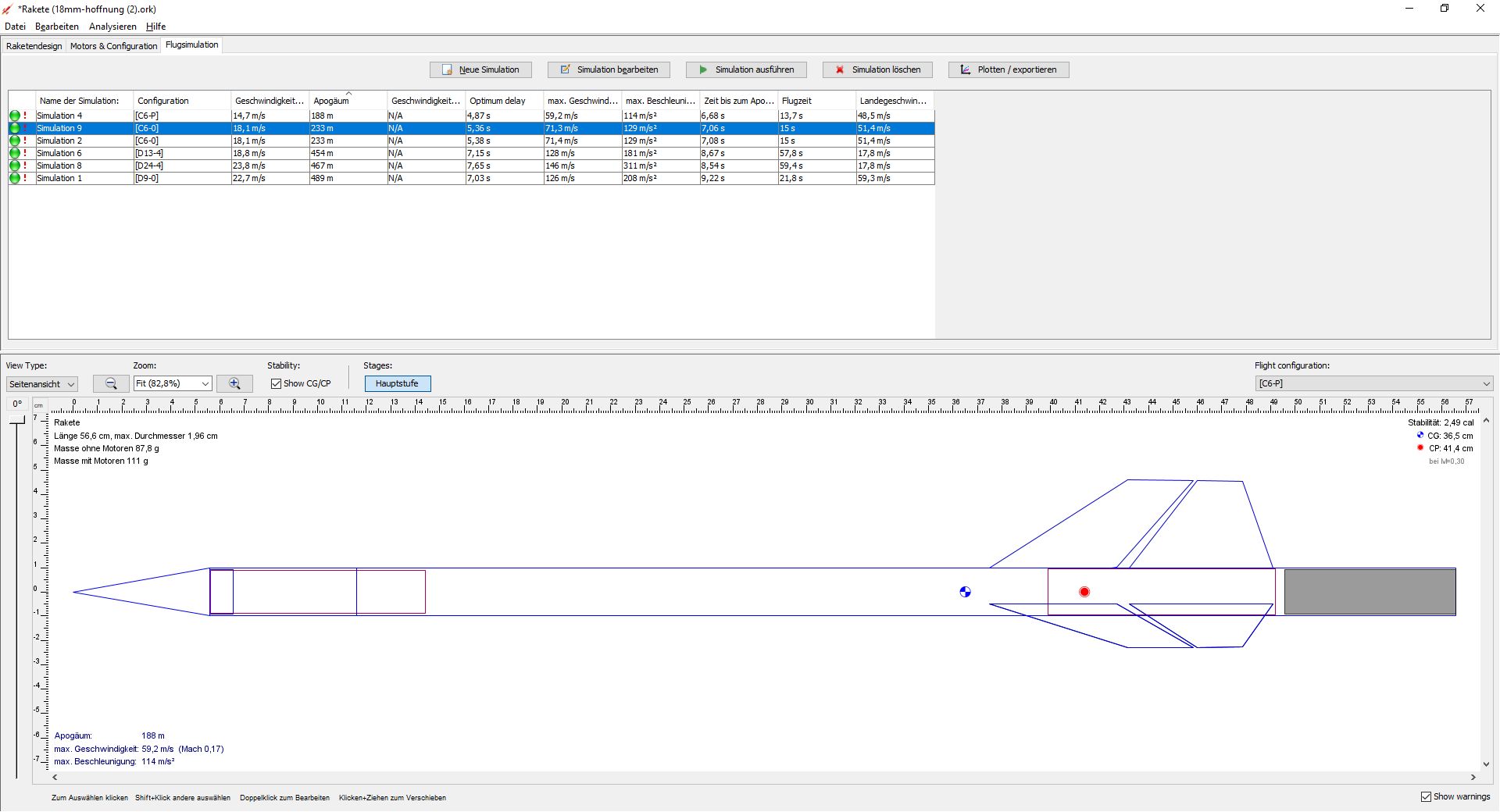

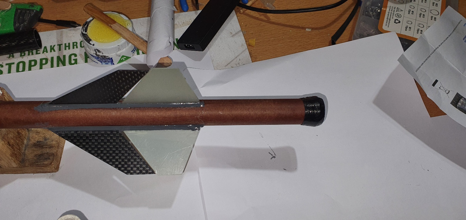

Soweit wäre das Modell flugfertig. Das Gewicht liegt ohne Motor bei 88g.
Mit einem Treibsatz pendelt sich die Stabilität bei 2 bis 3 Kalibern ein. Jetzt überlege ich noch wie sie lackiert wird. Geändert von RalfB am 18. Juli 2023 um 11:33 #Don’t Look Up |

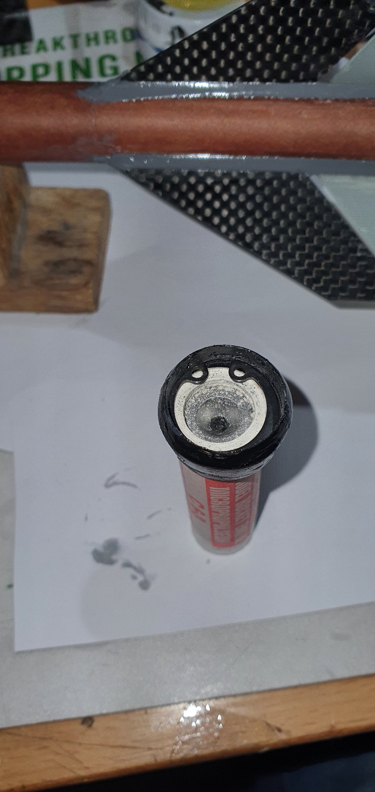

Retainer
Nächster Versuch mit geänderten Maßen. #Don’t Look Up |
