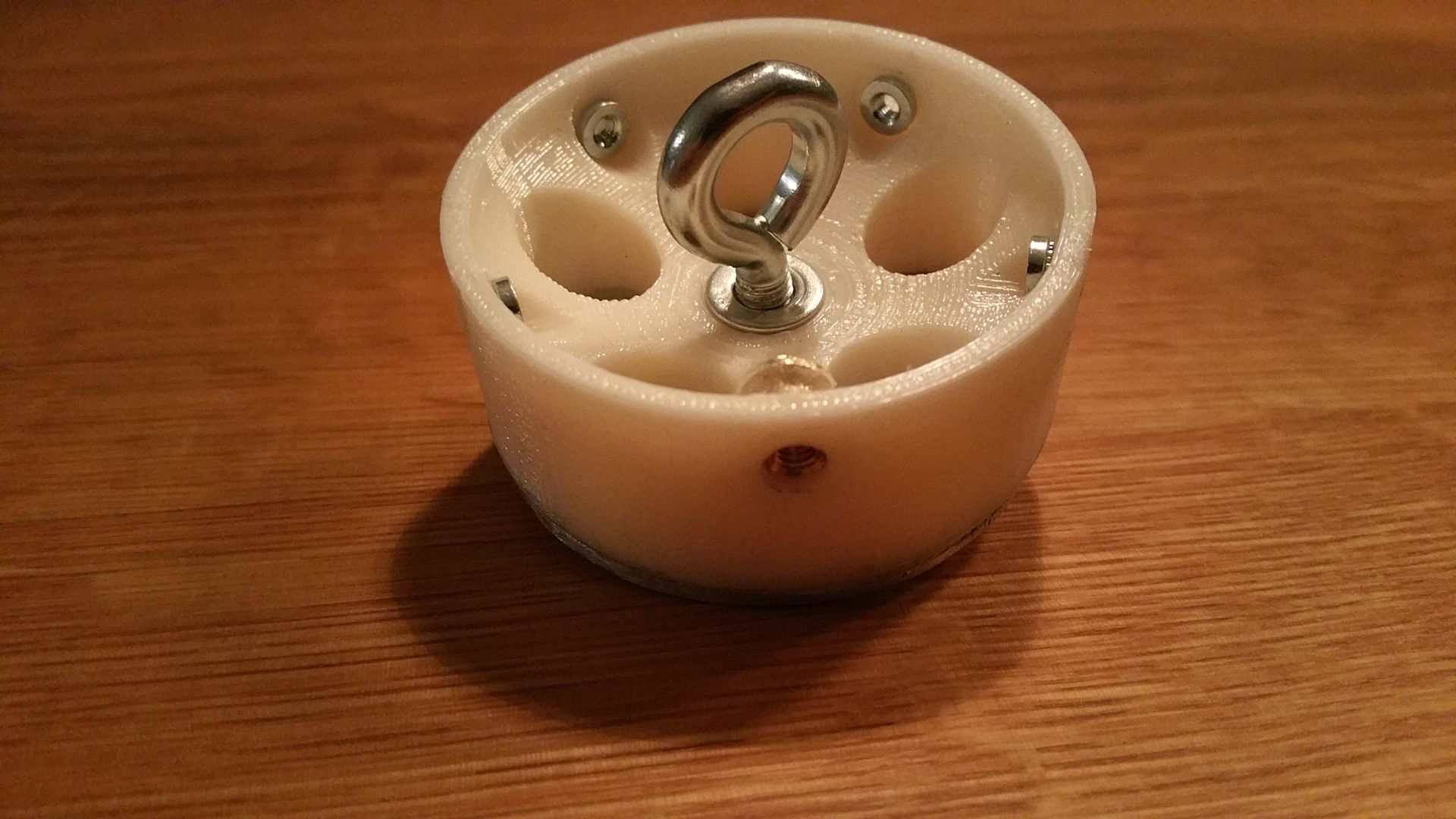

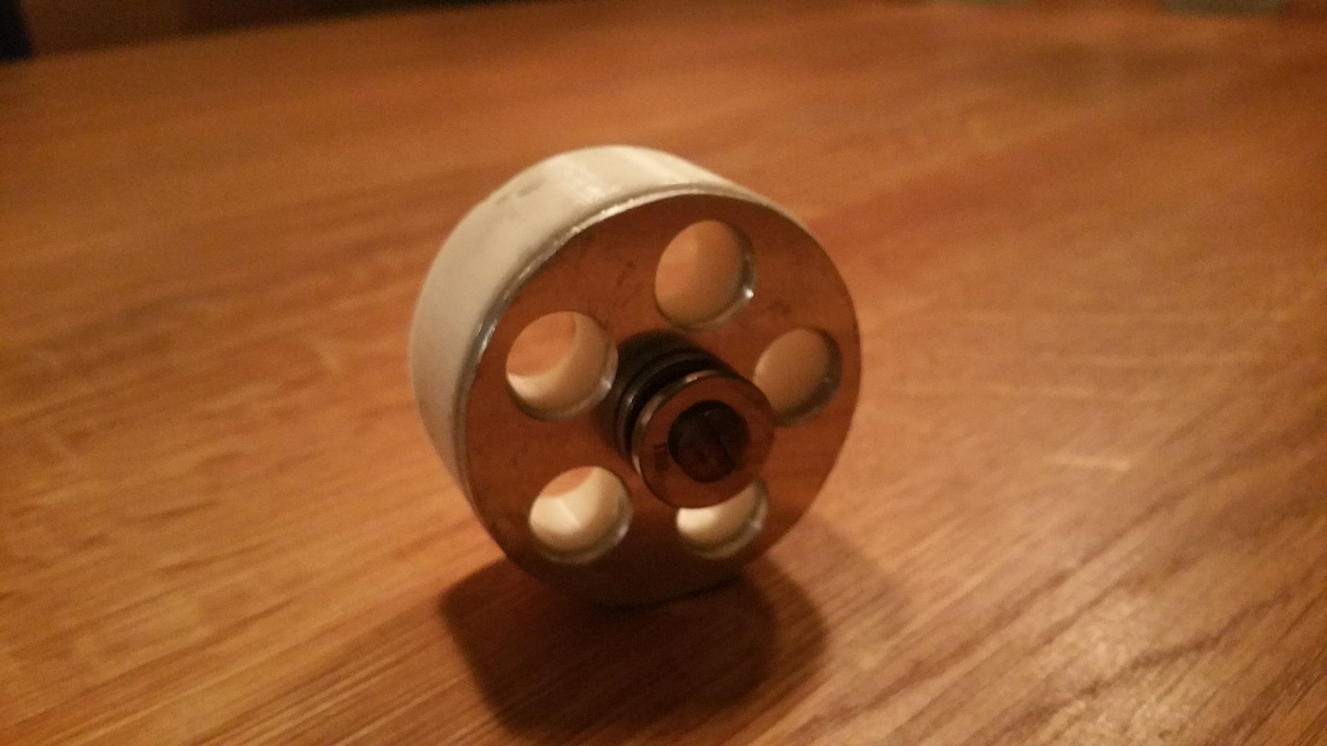

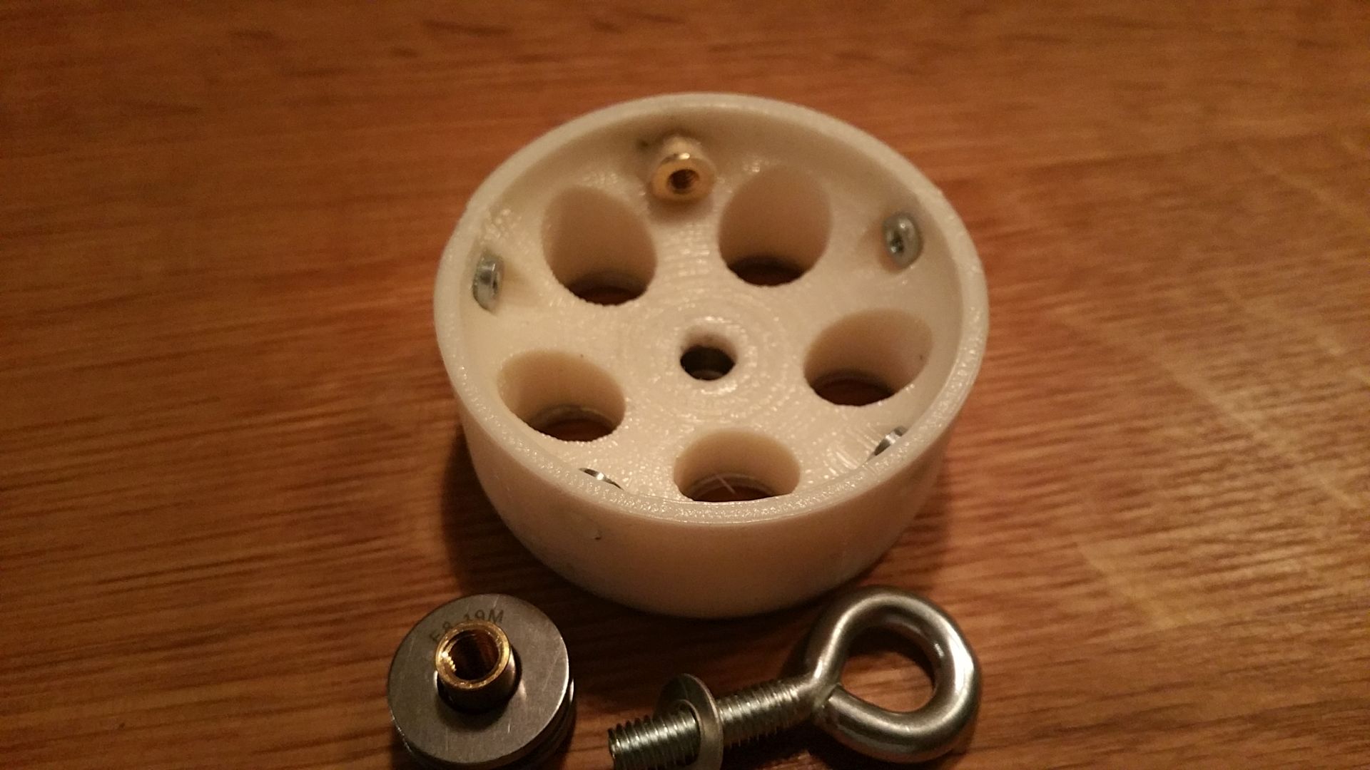

Damit die Shockcord nicht Verdrallen kann, habe ich diese Desing Studie entworfen. Aus einem Axial und einem Radiallager plus der noch fehlenden Ringschraube. Die Achse dreht sich jetzt im Trockentest butter weich. Woraus ich den Bulkhead baue weiß ich noch nicht. Der 3D Druck wird das wohl nicht halten.
Geändert von RalfB am 26. Januar 2019 um 23:46
Und ich dachte im ersten Moment du hättest dir jetzt einen Revolver gedruckt..... Andreas
Das Kaliber wäre heftig

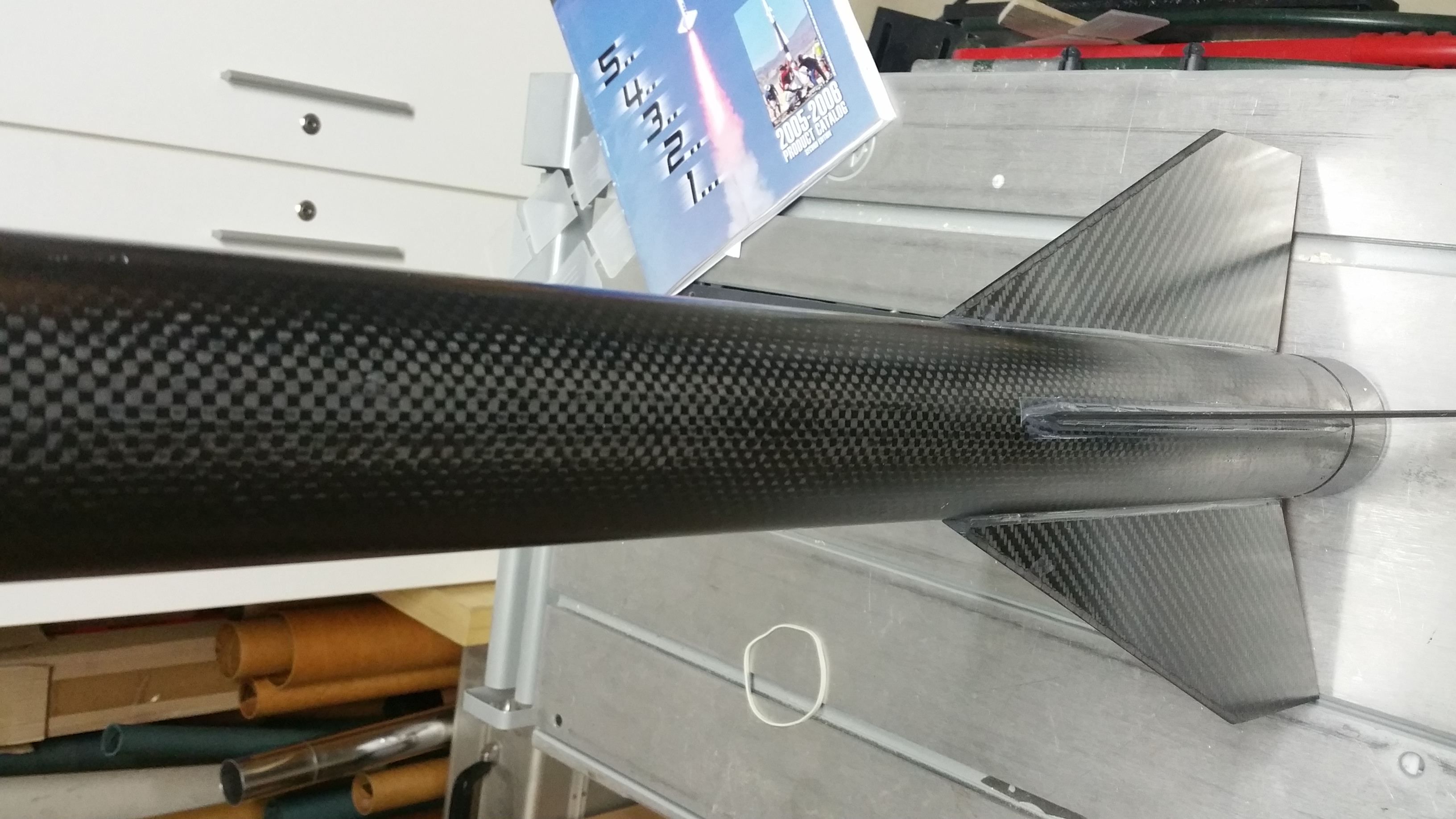

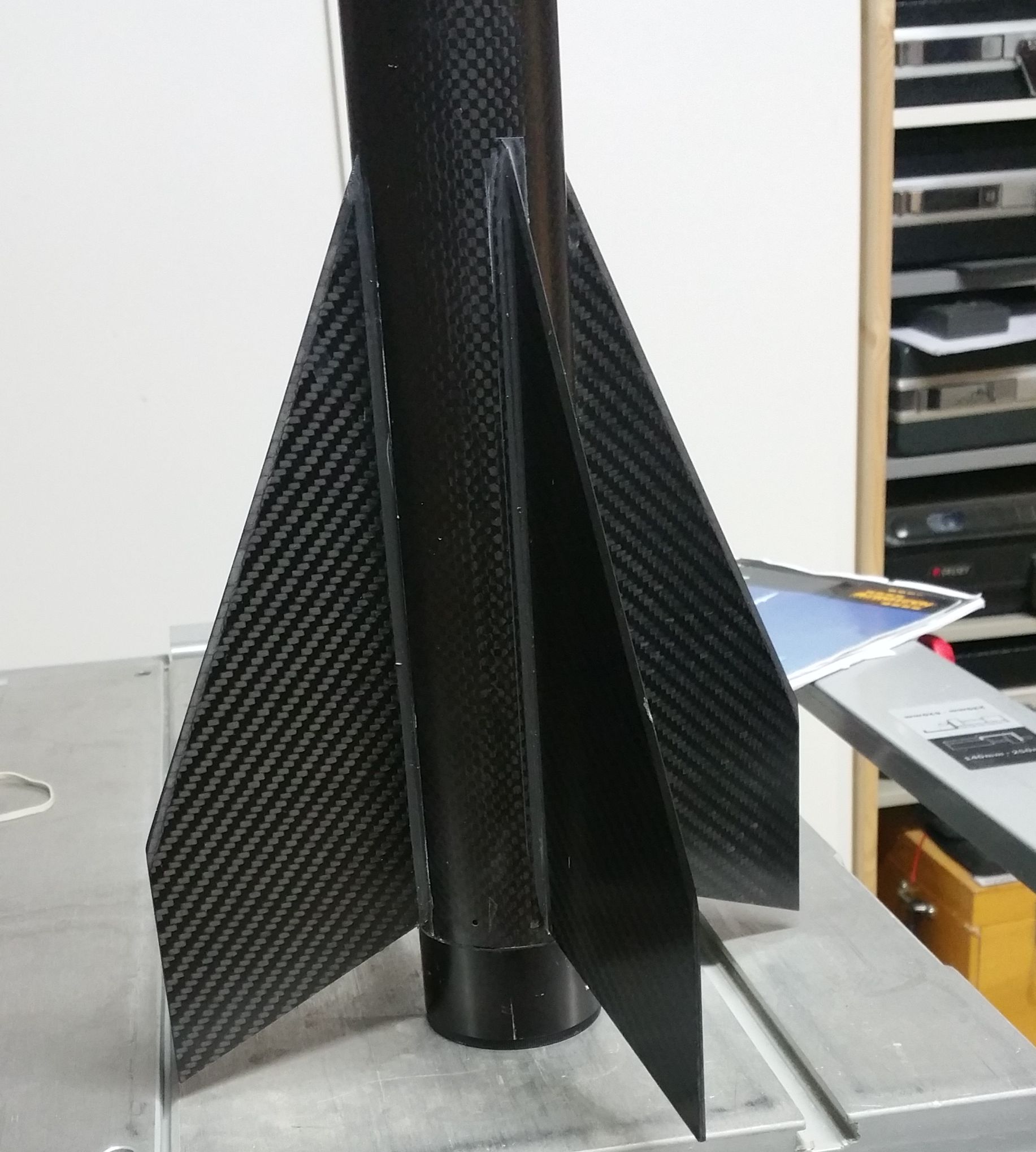

Die Flossen sind jetzt mit JB Weld in die Nuten geklebt. Der Kleber lässt sich gut verarbeiten, braucht aber Zeit beim aushärten. Für unseren Zwecke eigentlich Ideal.
Ralf, sieht einfach scharf aus das Teil mit dem CFK... Grüße, Rolli

ist jetzt aber die Frage, Scale oder nicht Scale? Da gehört ja eigentlich noch ordentlich Farbe drauf.

Ich habe bei einer Bestellung von JB Weld High Heat mal JB Weld Cold als Probe bekommen: Ist es das, was du verwendet hast? Gruß Achim

Ja genau, das ist es. Bin mal gespannt wie es sich bewährt. Auf der Packung steht, dass es nach dem Anbruch bis zu 25Jahren haltbar sein soll.
Ich habe ein paar abgebrochene Maschinenteile damit geflickt (Aufnahme für Proxxon, Gussteil am Drehtisch). Wenn das halten sollte, werden die Flossen auch halten.
Die Shockcordverankerung sieht jetzt so aus. Ich habe mich dann doch für einen Materialmix entschieden, da ich keine Lust hatte das ganze aus dem Vollen zu fräsen. die Aluplatte kann die Kraftspitzen gleichmäßig aufnehmen. Das Radial-lager ist darunter versteckt.
Geändert von RalfB am 31. Januar 2019 um 09:09
Durch das Axiallager sollte das Ganze auch bei Belastung ohne größeren Widerstand drehbar sein.
