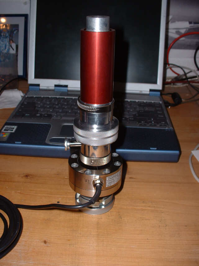

es hat sich wieder was getan. Nachdem Hendrik die Adapter von M. schön bei sich eingelagert hat, sind diese doch endlich bei mir angekommen. Sehr schöne Teile ich bin zufrieden.
Anbei mal ein Foto davon wie es den aussehen wird. Das ganze wird noch auf eine Grundplatte geschraubt damit es nicht umkippt. Von oben nach unter:
1. Zu prüfender Motor.
2. Adapter für Motor. Hier für 38mm.
3. Adapter für Motorprüfung an der Kraftmessdose. Dieser wird mit einem Splint gesichert.
4. Kraftmessdose
5. Montagering für die Grundplatte.
Es scheint sich auch eine Prüfaktion für RJD heraus zu kristalisieren. Es kommen ja einige mit Hybriden. Ich werde den Teststand mitbringen und es kann getestet werden.

ja paßt saugend. Nur das Loch in dem Bolzen der Kraftmessdose ist zu klein für den Splint. Daher steckt der erstmal nur zur hälfte drin. Werde ich wohl ein wenig weiten müssen. Kann auch sein das da noch Dreck drin ist.

Das ist ein Paßstift H7, könnte man ein wenig abschleifen. Die Bohrung würde ich nicht erweitern, höchsten mit ner Reibahle. Aber ich denke die wirst du nicht haben.
Ändere lieber den Paßstift, der ist nur ein Pfennigsartikel.

Wie hast Du Dir das vorgestellt mit den Hybriden? Die können doch nur in "normaler" Lage betrieben werden, weil sonst gasförmiges Lachgas in die Brennkammer strömen würde.
Ansonsten sieht das schon mal geschmeidig aus.

Aber die Aufnahme habe ich extra so gemacht, das man den Motor "einspannen" kann (38mm), damit er auch Kopfüber betrieben werden kann.
Neil wollte einen Alurahmen konstruieren wo die Kraftmessdose oben montiert wird, um auch Hybriden zu testen.
Gruss M.
Beitrag 72323 [Alter Beitrag04. April 2005 um 10:17]
genau, Ich werde aus ITEM Profilen sowas wie einen Türrahmen machen. Oben wird die Kraftmessdose montiert. Darunter kommt dann der Motor. Der Kann einmal am der Dose hängend montiert werden oder liegt auf eine Auflage unten auf. Zündet der Motor drückt er dann gegen die Dose. Das ganze soll noch seidlich geführt werden.
