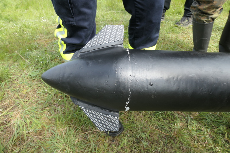

Nachdem wir auf der Roten Jane beim Zusammenbau feststellen mussten, dass der CP und CG nicht im richtigen Verhältnis standen, haben wir beschlossen die durchsichtigen Hilfsflügel zu vergrößern.
Wie sage ich immer: Am Ende der Berechnung steht das Experiment!
Grüße, Rolli
Hallo Rolli,
optisch zwar nicht so schön, aber lieber ein schöner gerader Flug als eine L-angetriebene Bogenlampe! wink

Sieht zwar nicht so toll aus, aber was sein muss, muss sein.
Kaliber ist jetzt 1.13
Ist ja nur für den Flugwink !
Dadurch das du die Flossen ja schraubbar ausgelegt hast, können sie ja zu Ausstellungszwecken
des Star-Ships einfach wieder abgeschraubt werden...smile !

ich hatte vergessen zu berichten, dass das Starship beim Probeaufbau leider durch eine starke Windböe umgestürzt ist.
Es gab einen Riß an dem Übergang Spitze zur Tube.
Habe ich reparieren können. Eine Narbe ist allerdings geblieben.
Ein weiteres Problem kam auf uns zu, dass Karthi nicht die angedachten H242T-14A liefern kann und wir auf alternativ 4 x H148R-14A plus 4x H130W-14A ausweichen müssen.
Die Motoren brauchen aber ein 38/240er Casing.
Damit haben wir ein Problem, weil nicht so viele in unserem Besitz sind.
Also, wer so ein Casing uns für den Flug leihen könnte, kann gerne im Starship Platz nehmen.
