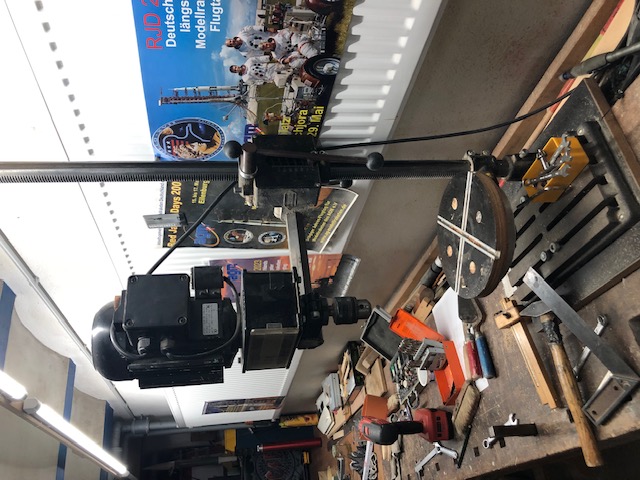

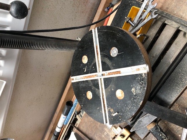

Sieht für mich eher aus wie ein exzentrischer Teilapparat bzw. Teilkopf.
Beitrag 7658117 [Alter Beitrag22. März 2024 um 08:11]
Hallo Jürgen,
bitte sag mir, dass Du das beim Fräsen nicht von Hand drehst.
littlefeat

@ Thomas: hab da dass Wabeco Bohr-/Fräswerk.
@ Cover1987: der ist Eigenbau, Foto folgt.
@ Ralf: doch, Zweihandfräsen als Vorschub, übrigens: auf einem Bild läuft der Fräser.

Wie angesprochen, Foto zum Bohr/Fräswerk
VG Jürgen
