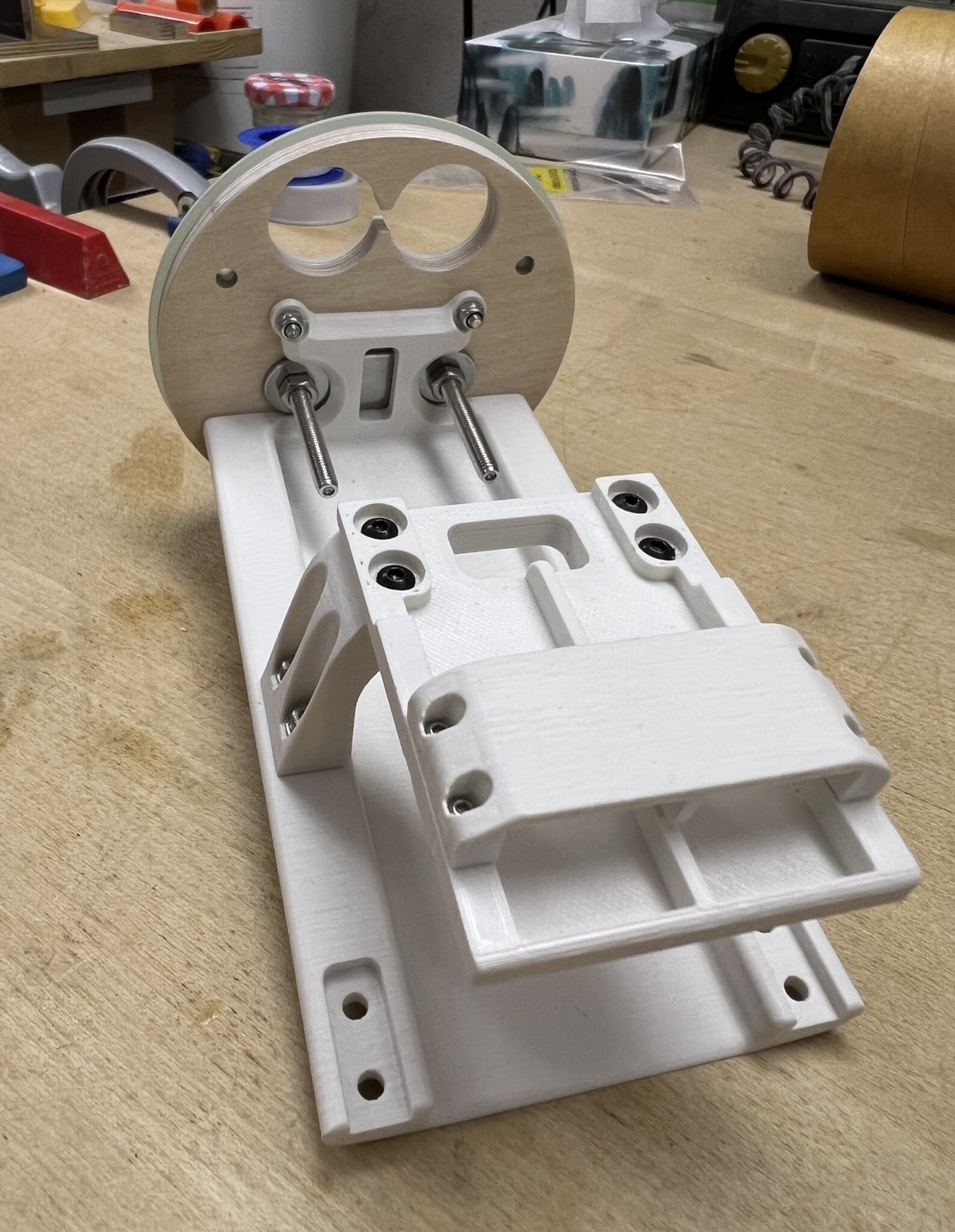

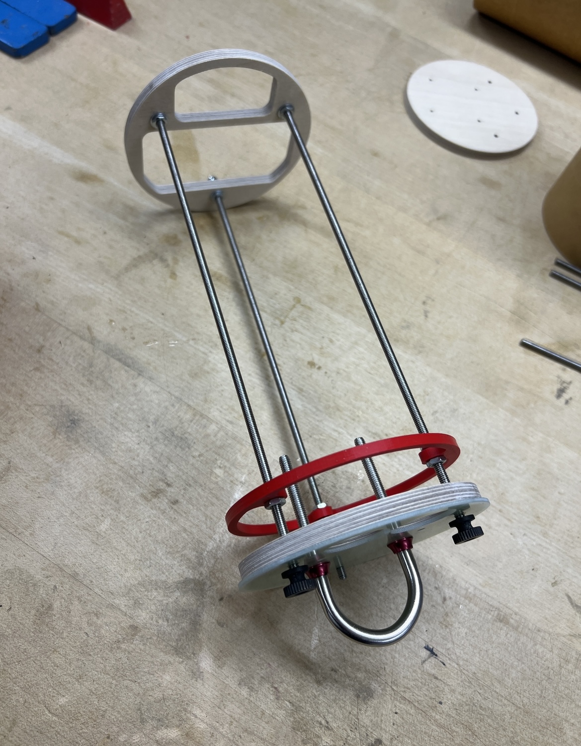

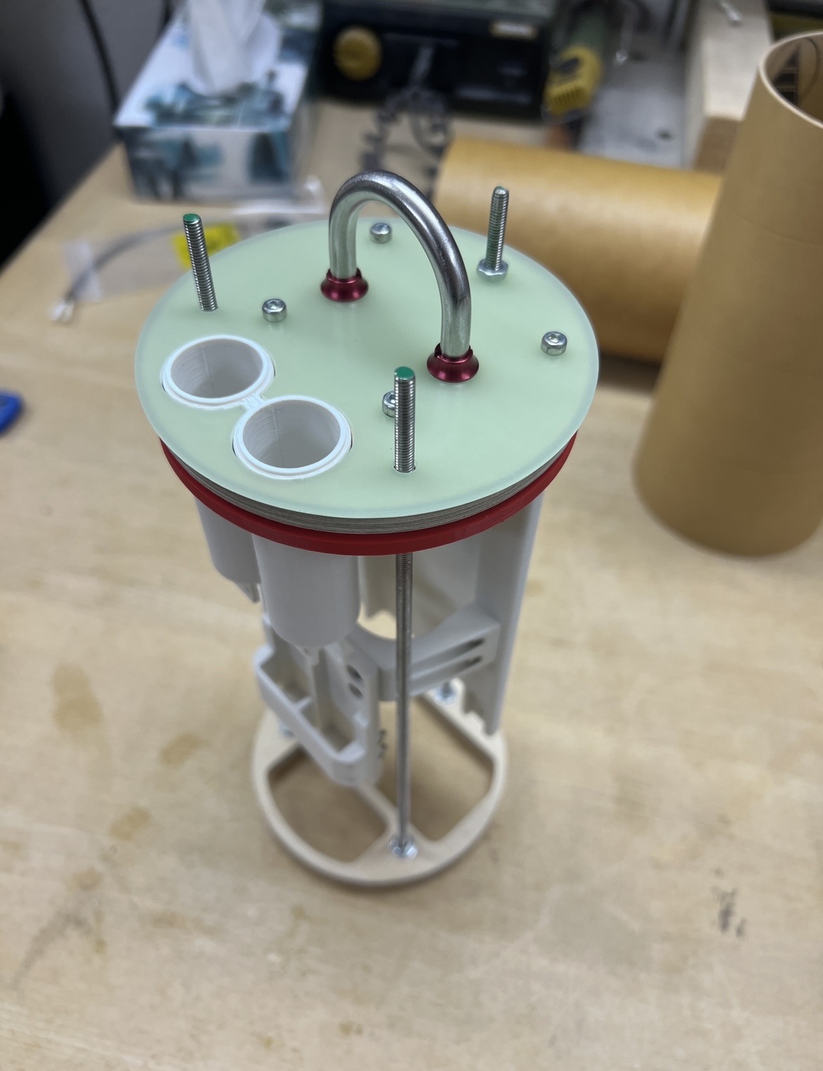

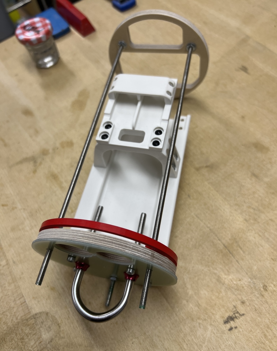

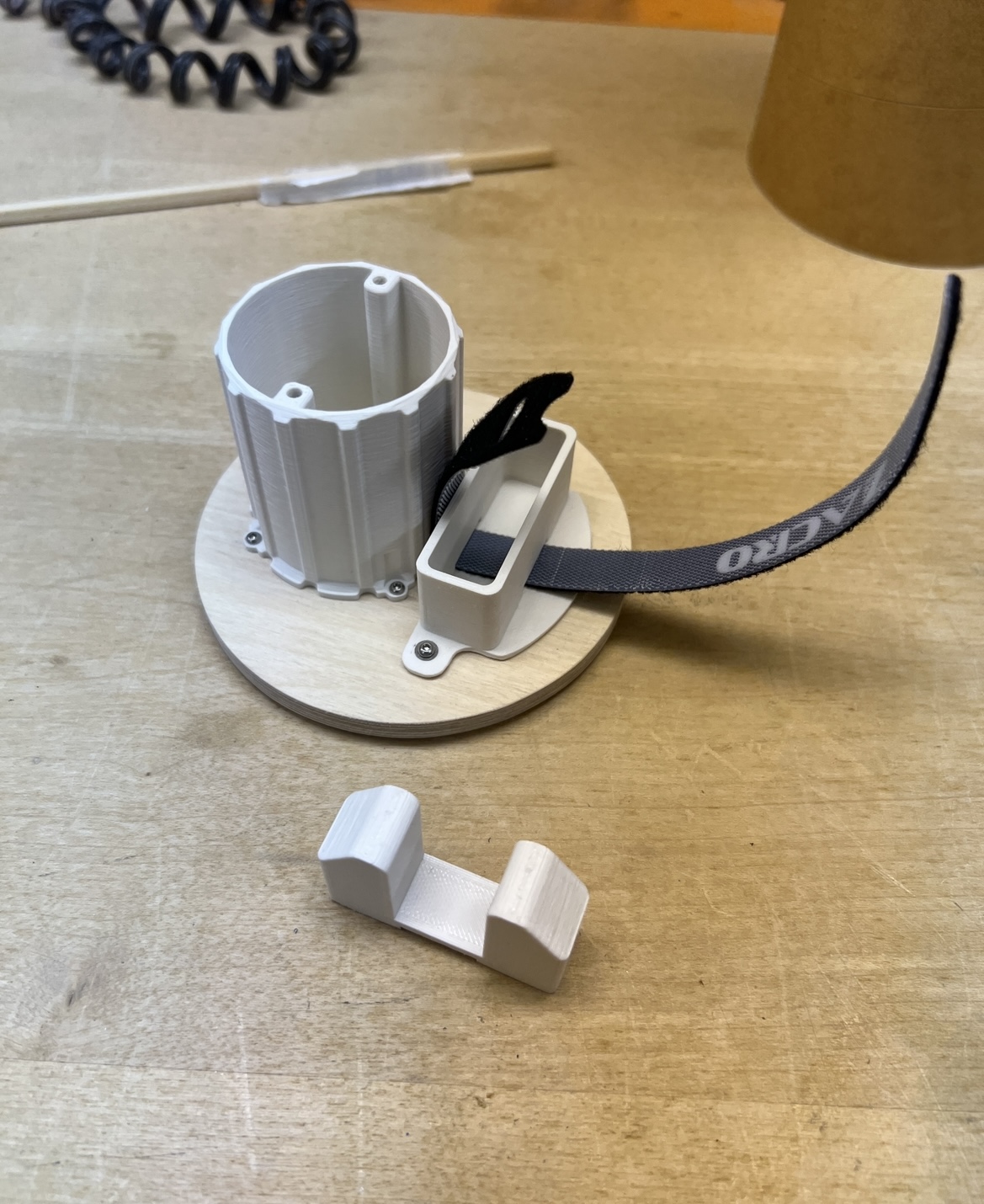

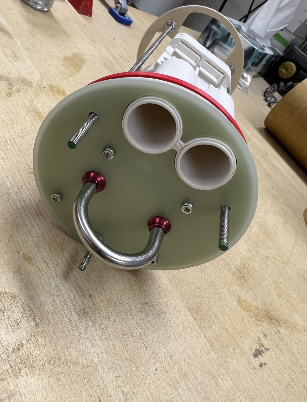

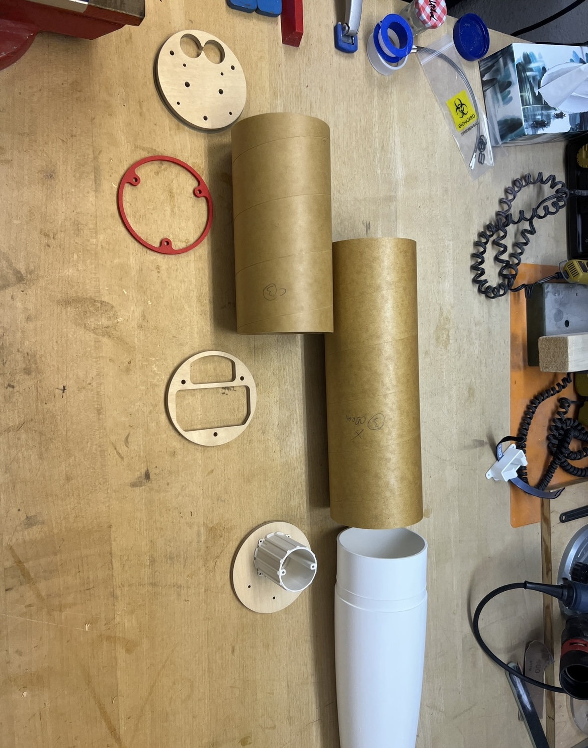

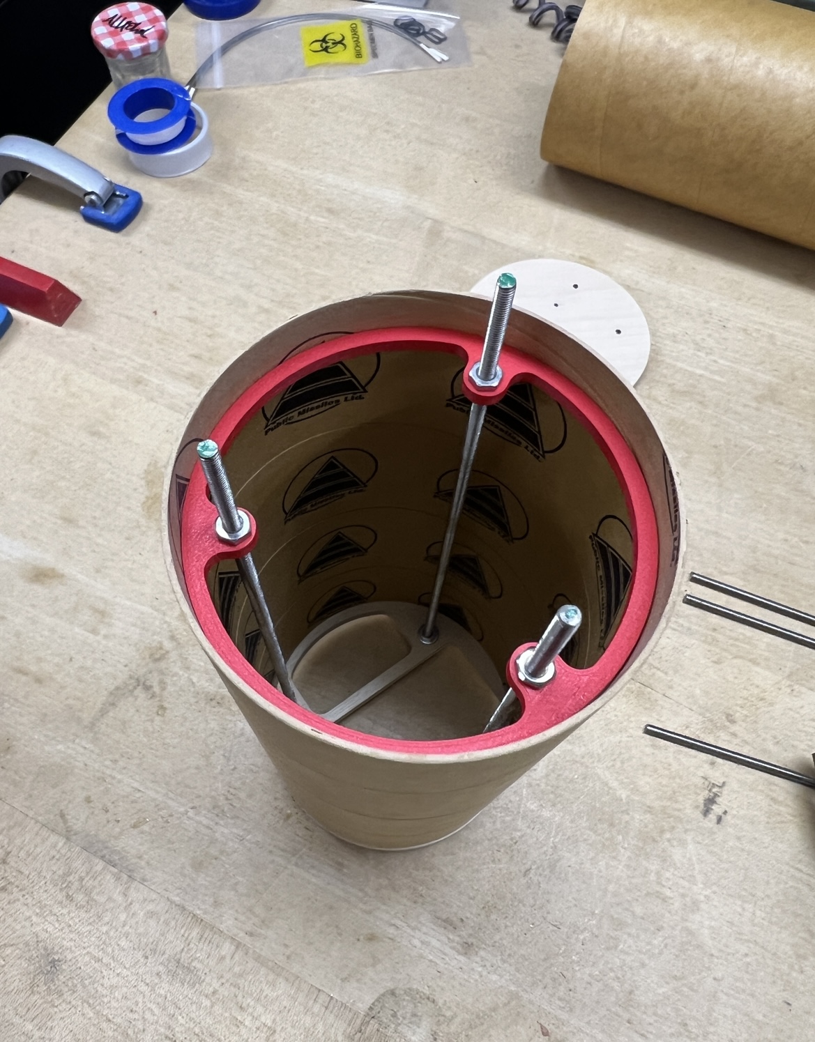

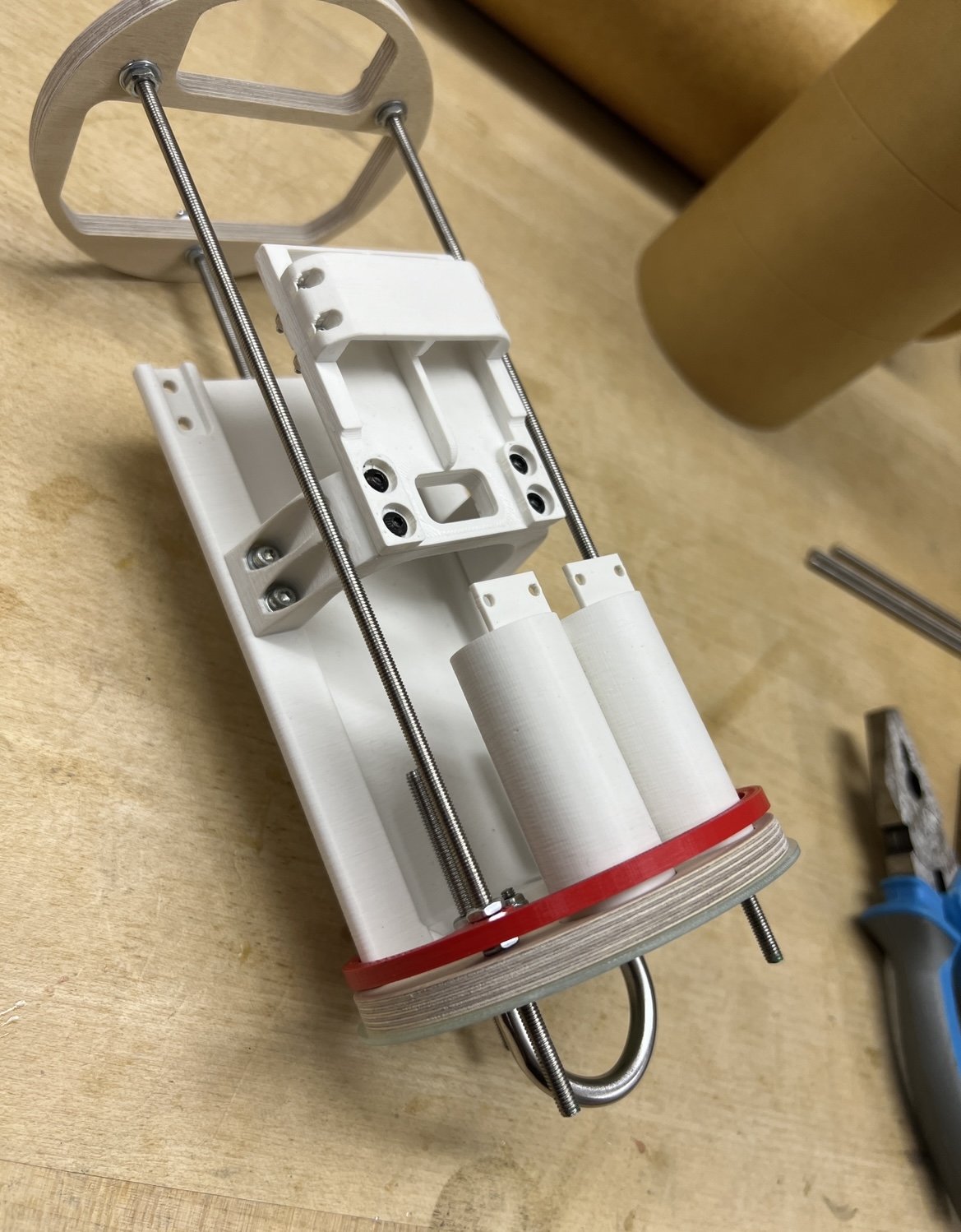

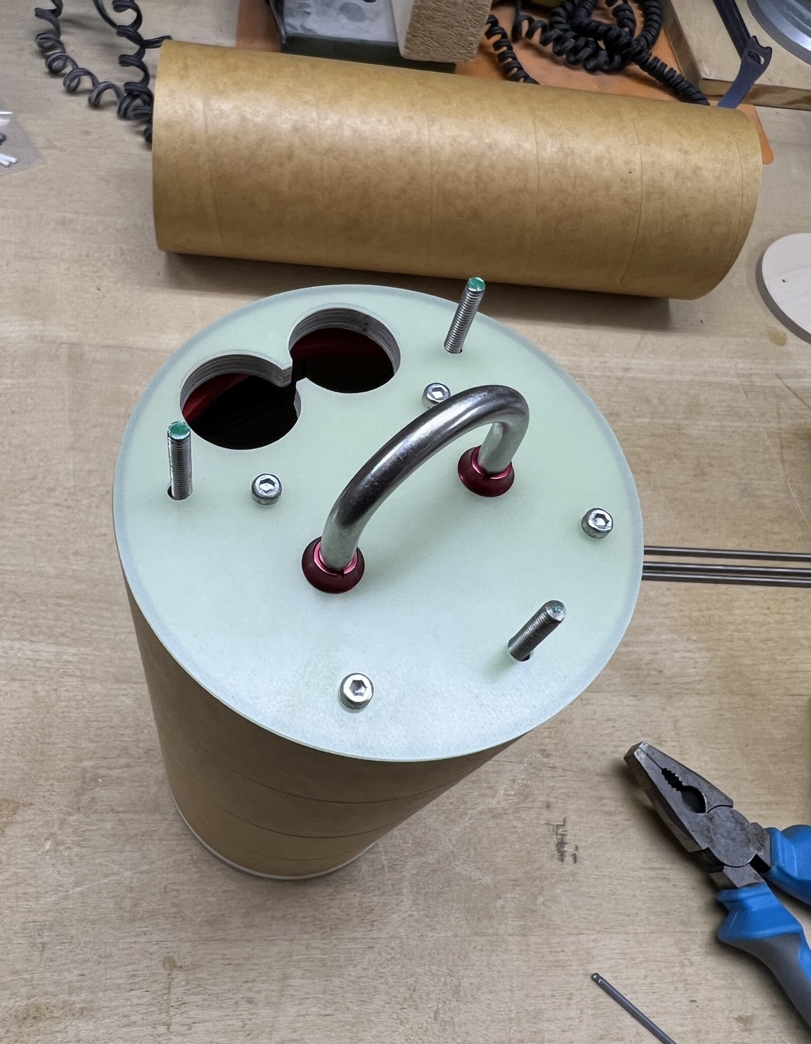

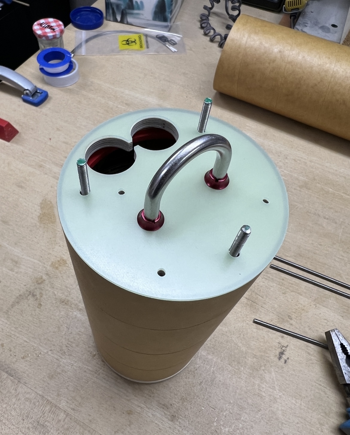

Danke Ralf :-) da hast du vollkommen recht … das rum spielen grade macht mich sehr happy !
Auch hier stecke ich grade alles mal grob zusammen …

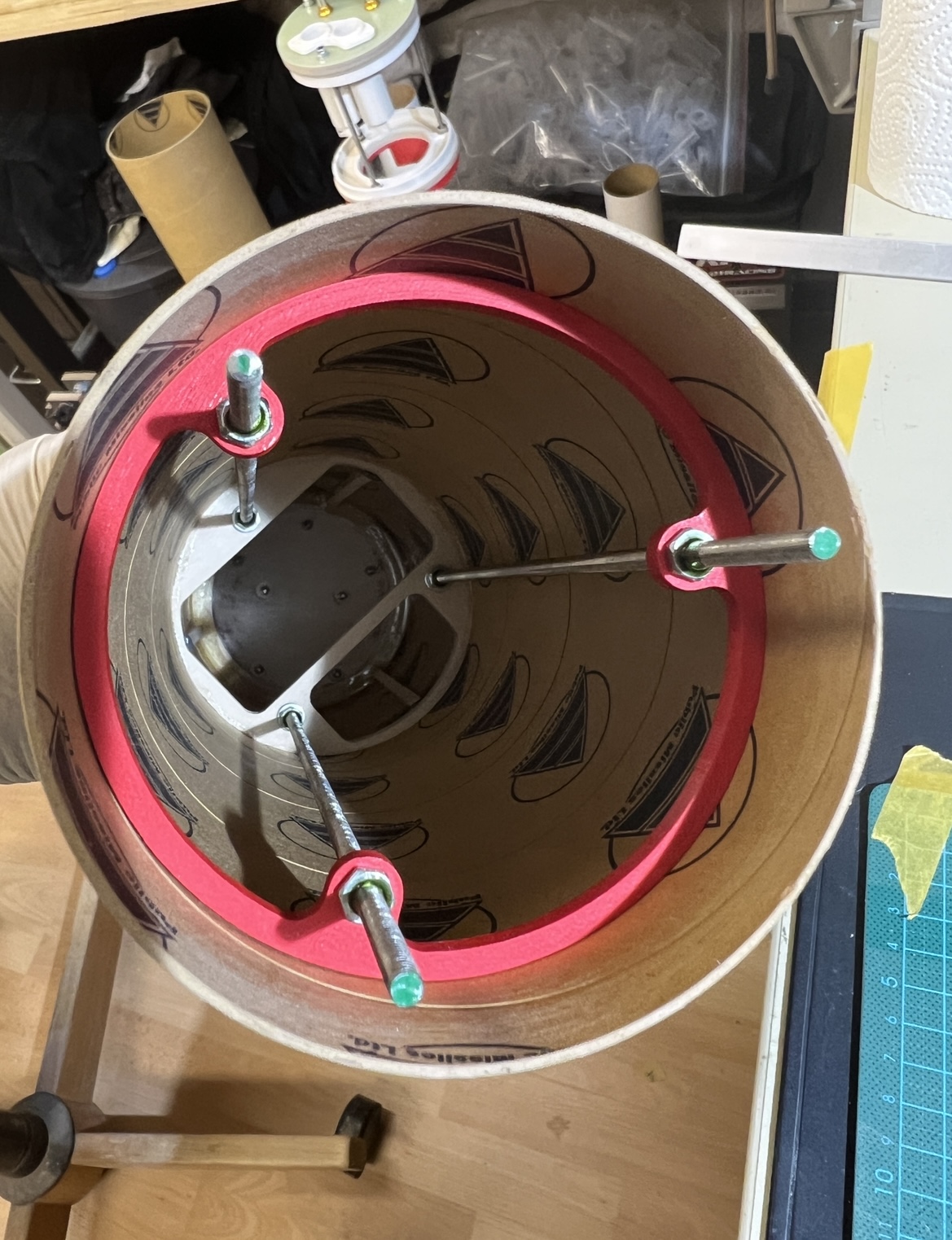

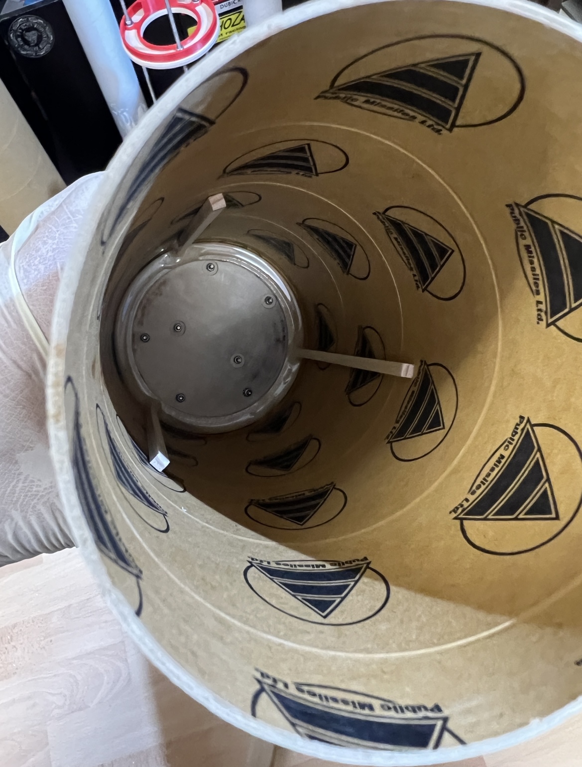

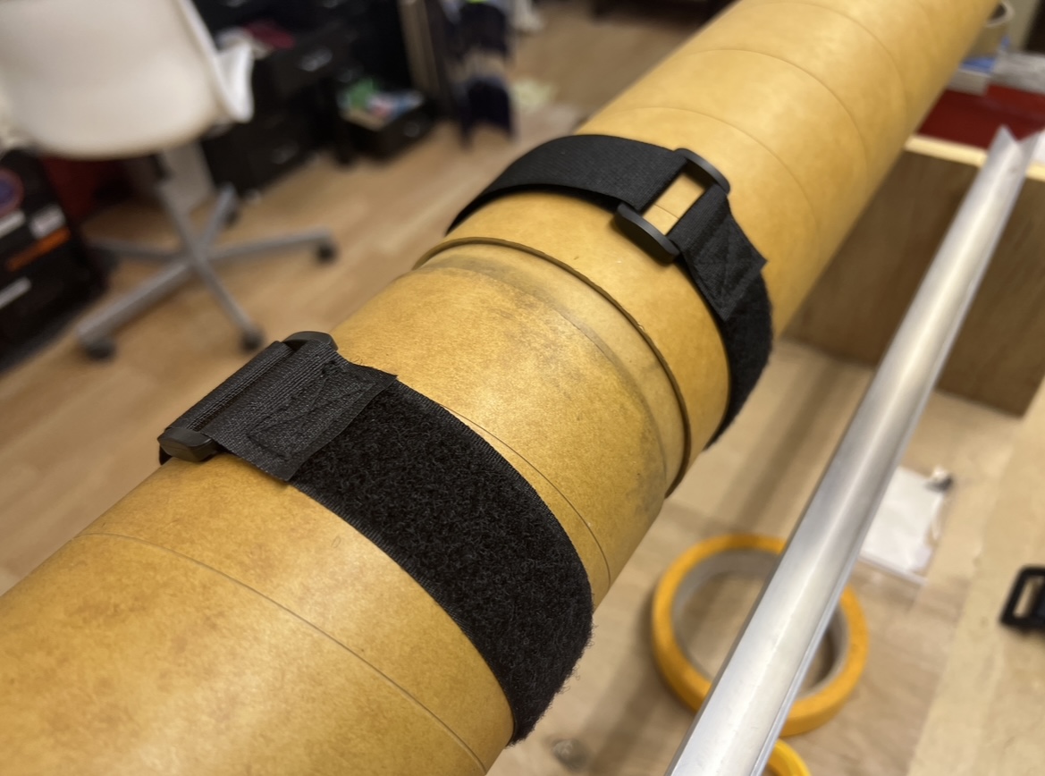

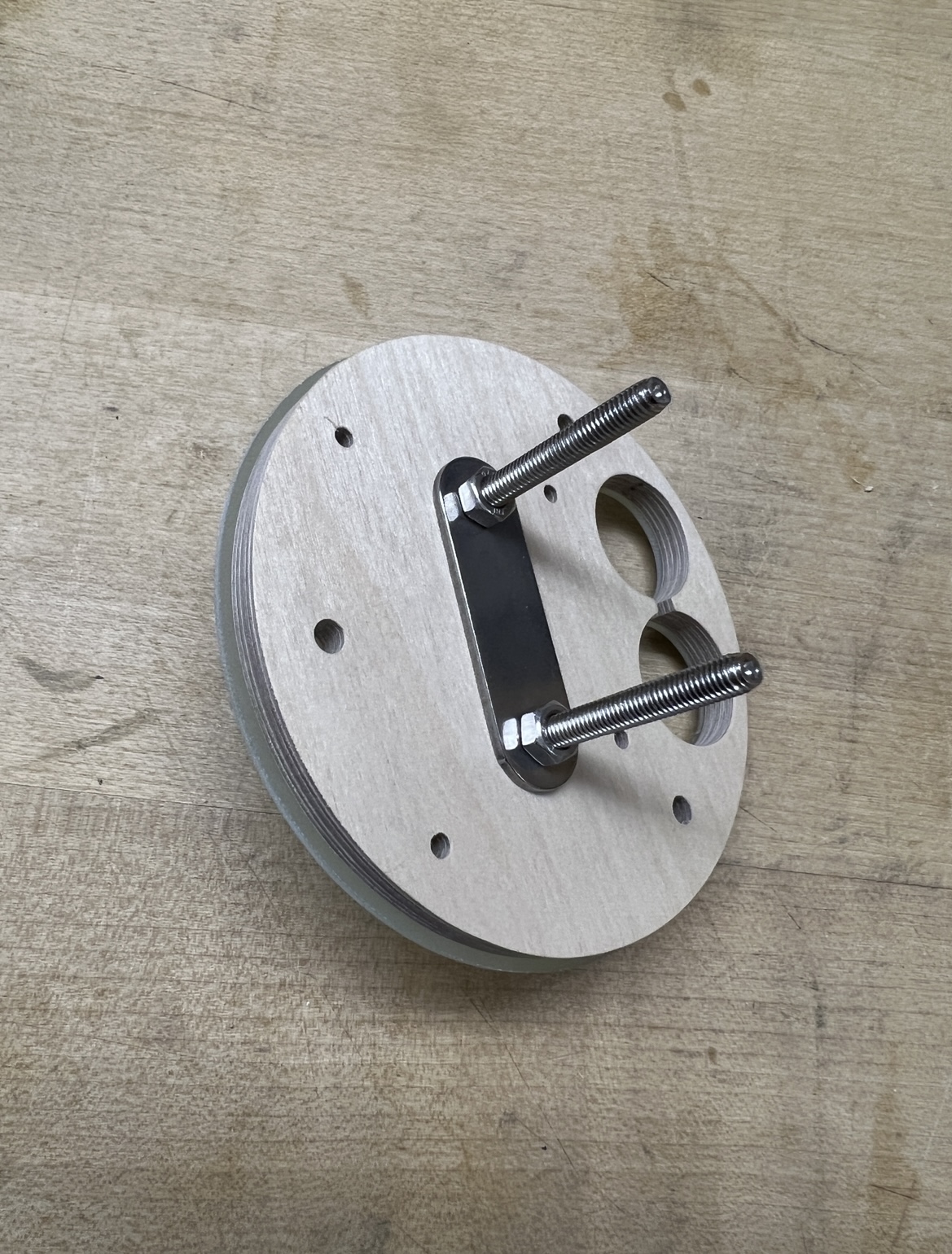

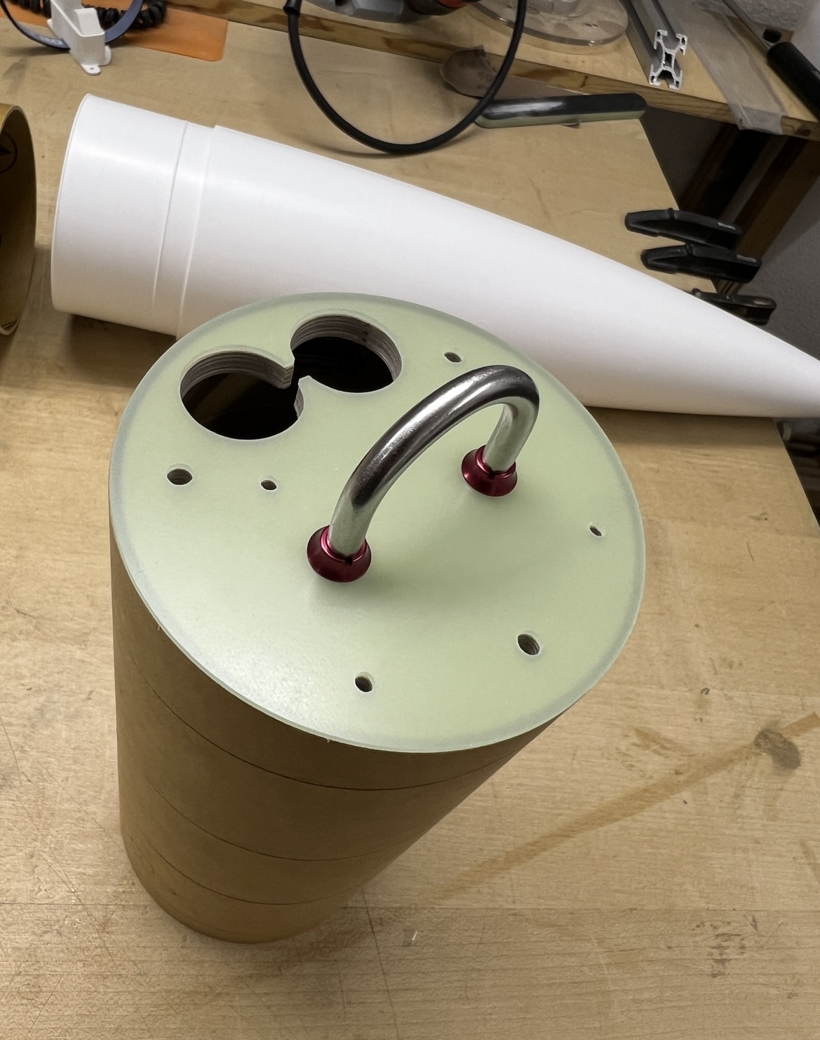

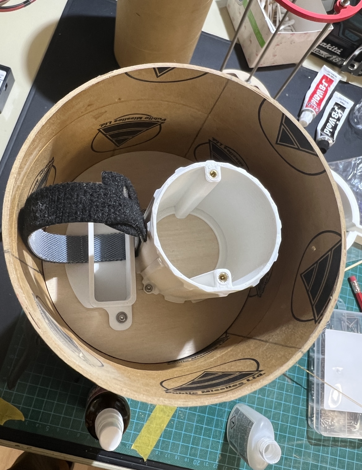

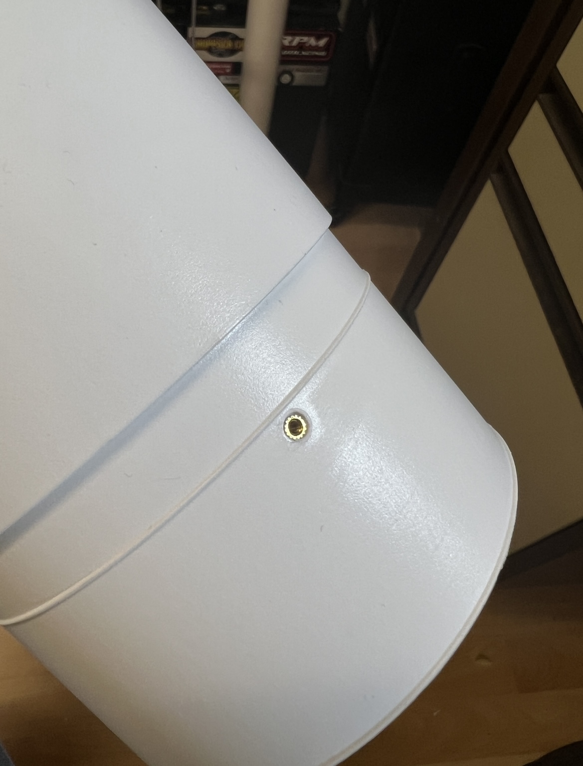

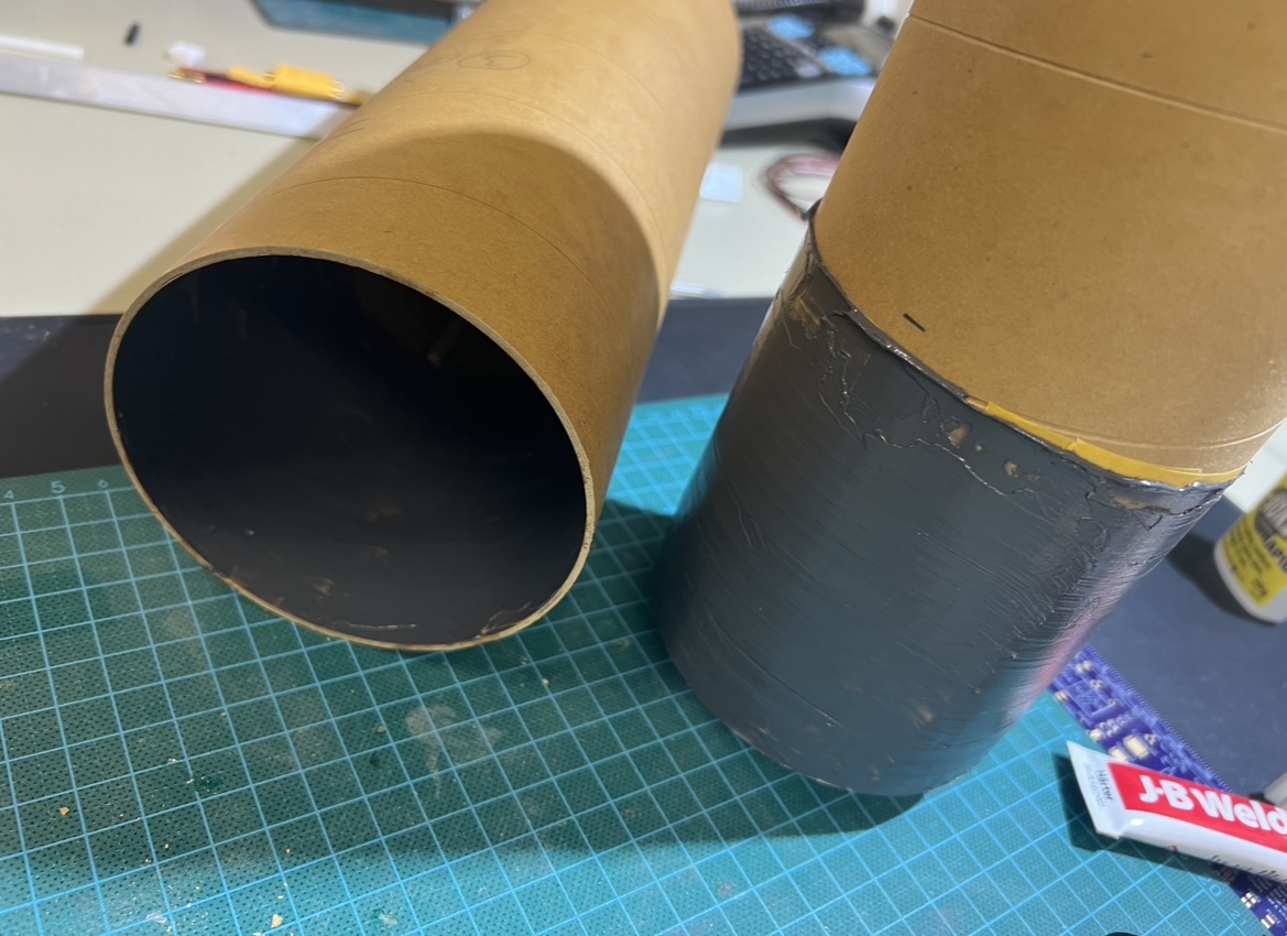

Danke Roman :-) hier geht es jetzt auch langsam wieder weiter … aktuell beschäftige ich mich mit dem festen Zusammenbau der vorderen Sektion …

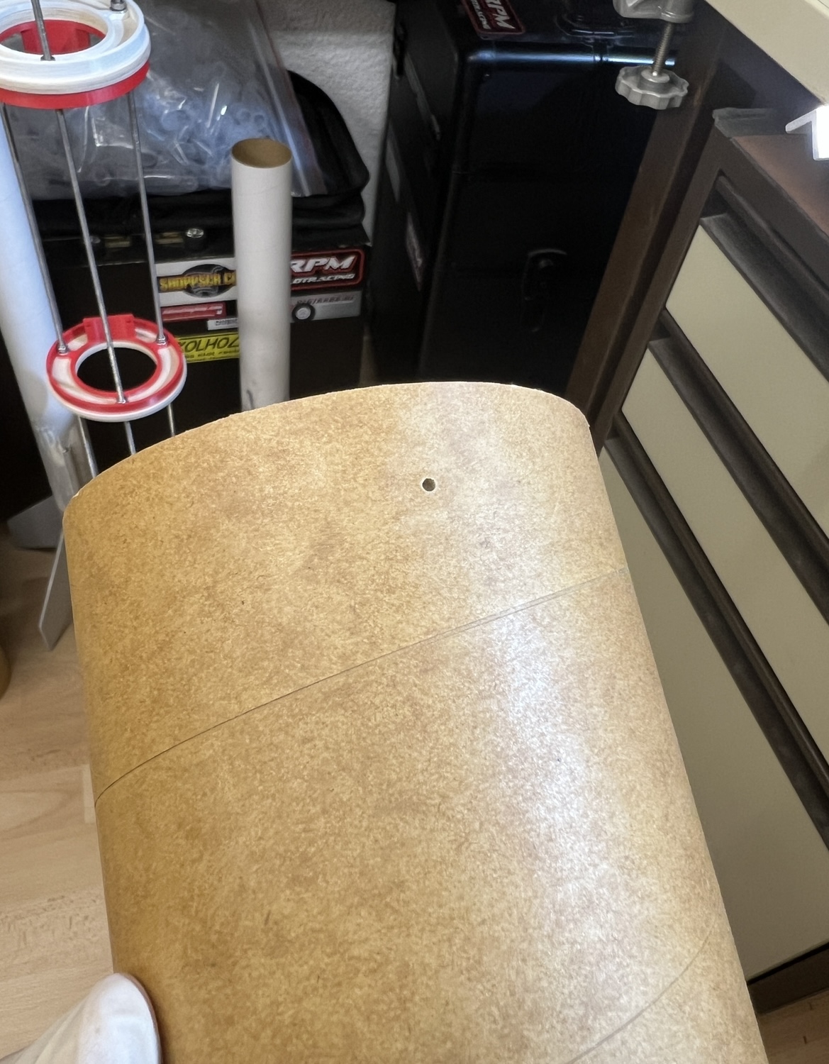

Löcher für die Nasen Aufnahme wurden gebohrt und damit die das ganze diesmal langfristiger hält wurden anstatt die Gewinde direkt zu schneiden Messing Schmelz Muttern eingesetzt … diese dann noch mit etwas Kleber auf der Innenseite verstärkt. Damit dieser bestmöglich hält wurde der Kunststoff vorher mit einem chemischen primer behandelt…

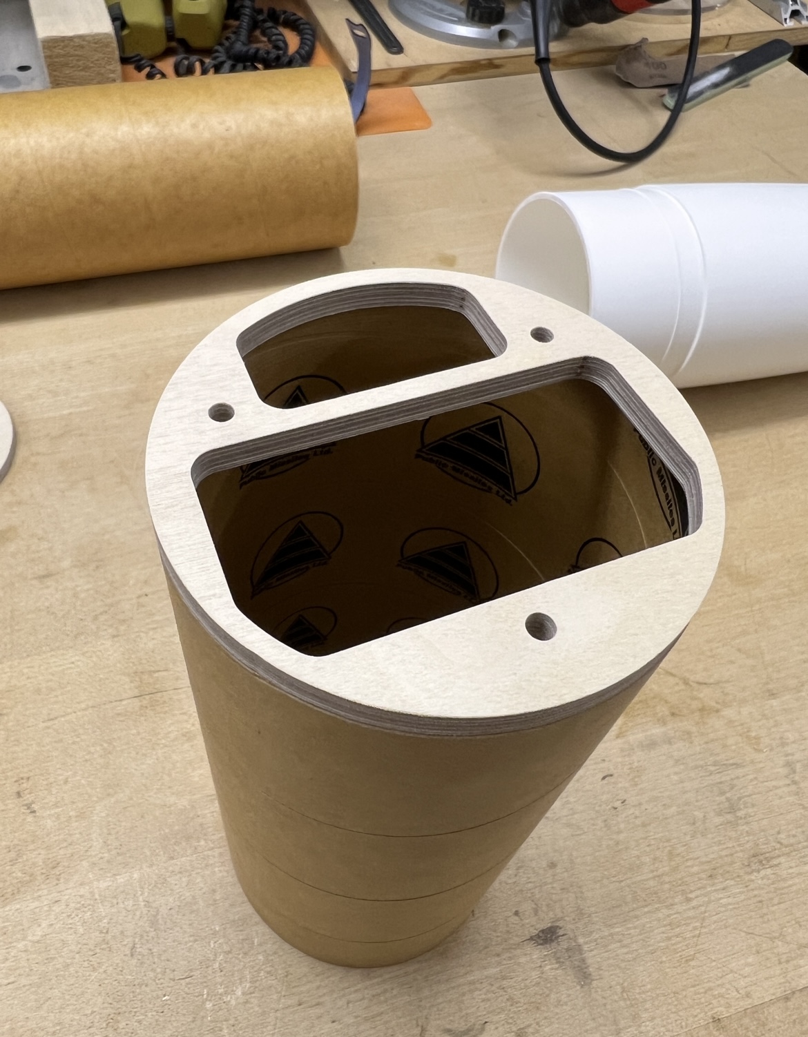

Die Nosbay Aufnahmen sowie Abstandsleisten wurden eingeklebt …

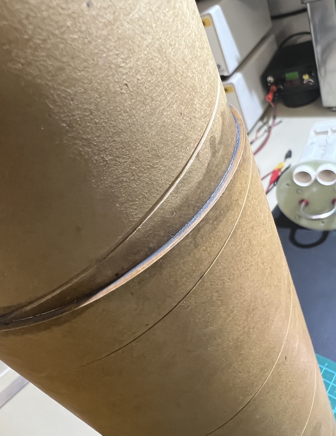

Danach wurde der Coupler samt Zwischenspant eingesetzt …

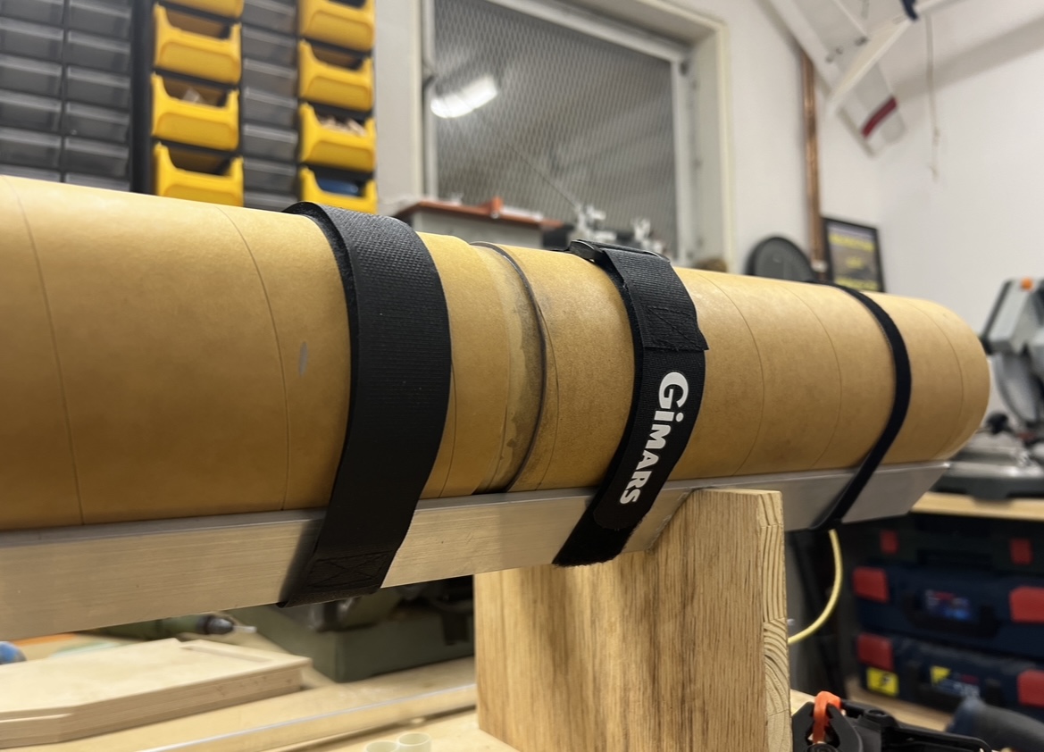

Damit das ganze auch schön gerade durchtrocknet wurde alles zusammen ausgerichtet und fixiert …
