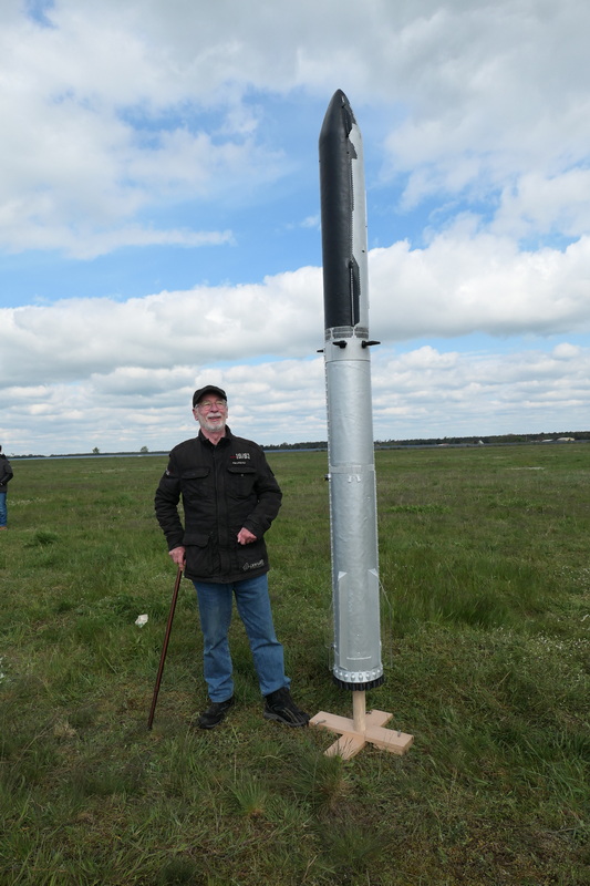

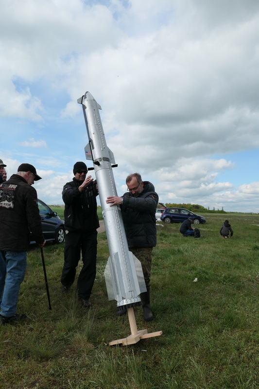

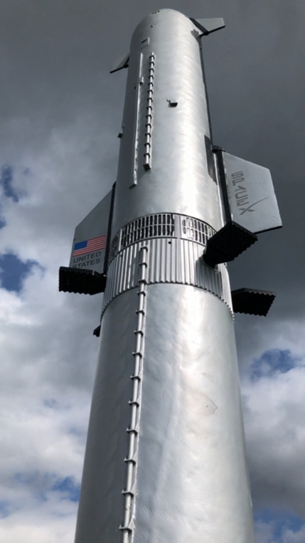

es musste nochmal der Kuppler nachgeschliffen werden...
jetzt passt er aber...
aufrichten zu voller Größe...
sie steht!big grin big grin big grin
Ich meine, können wir so lassen...fg
der Schwerpunkt wird gemessen...
Die Waage sagt 15,4 kg
Ciao, bis zum Start

Beitrag 7658452 [Alter Beitrag29. April 2024 um 11:56]

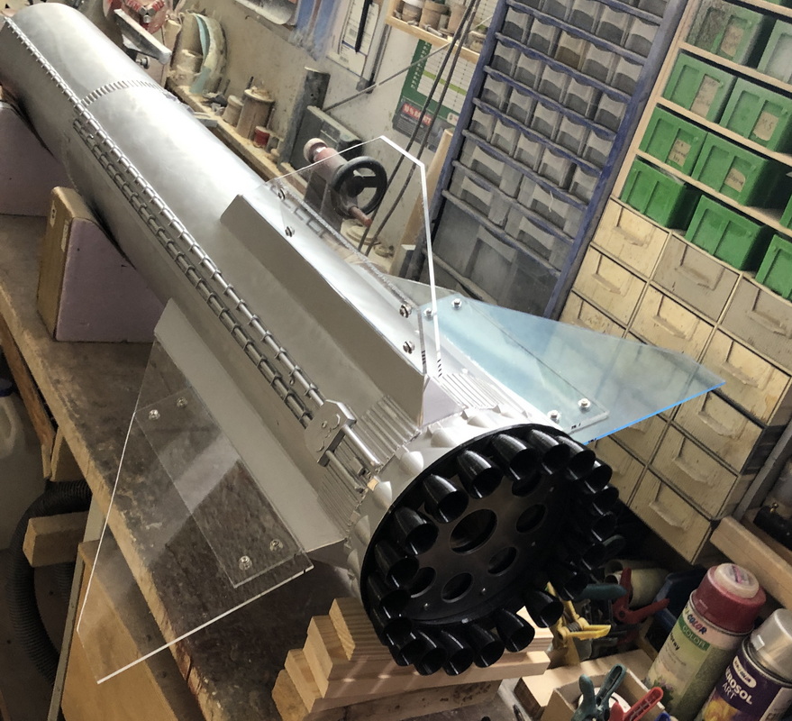

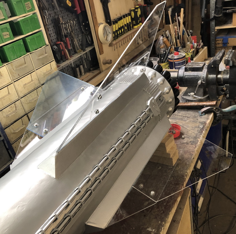

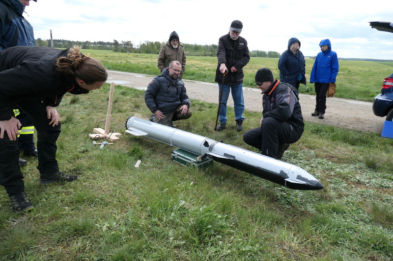

Nachdem wir auf der Roten Jane beim Zusammenbau feststellen mussten, dass der CP und CG nicht im richtigen Verhältnis standen, haben wir beschlossen die durchsichtigen Hilfsflügel zu vergrößern.
Sieht zwar nicht so toll aus, aber was sein muss, muss sein.
Kaliber ist jetzt 1.13
Wie sage ich immer: Am Ende der Berechnung steht das Experiment!
Grüße, Rolli
