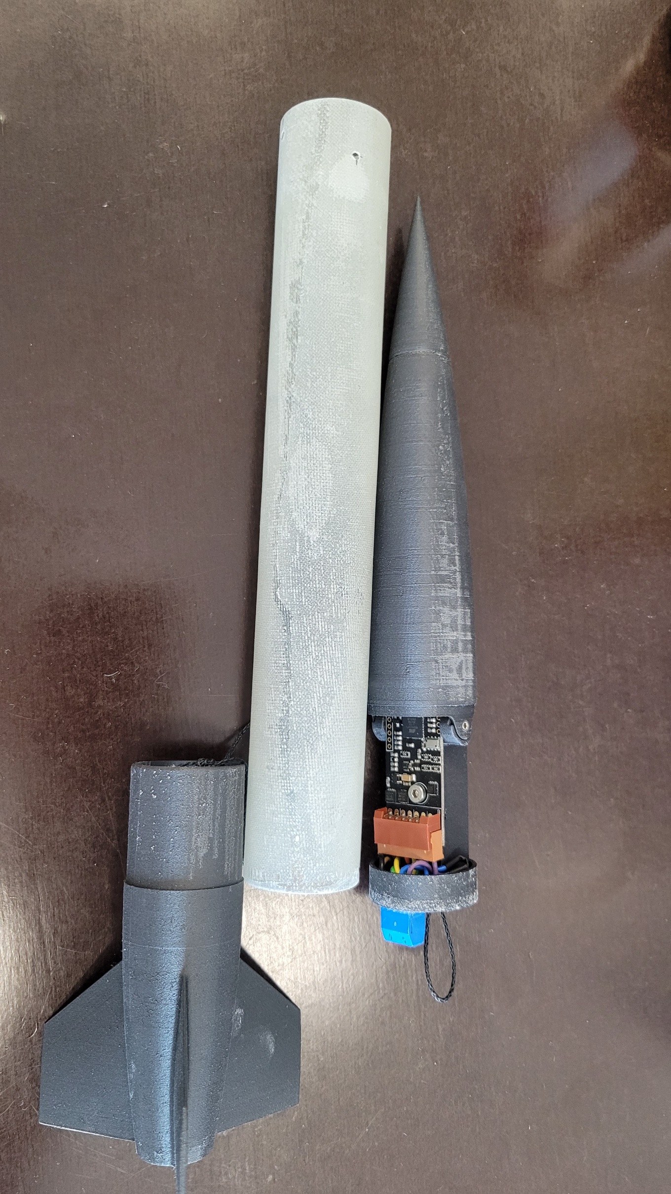

Eigentlich hatte ich das Modell zurück gestellt, da ich mit den anderen Baustellen nicht weiter komme.
Ich werde versuchen es trotzdem bis zum RJD fertig zu bekommen.
Das Tracking mit LoRa und einen Easy Mini für die zwei Stufenbergung.
Bin mal gespannt, ob das was wird.

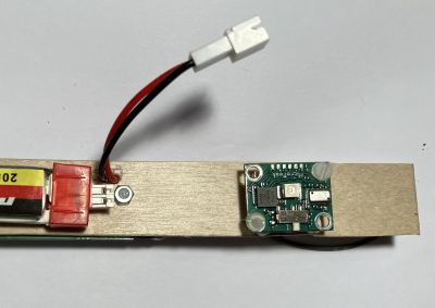

Bei mir findet der MicroPeak Platz. Sitzt alles stramm, aber es soll sich ja auch beim Flug nicht sehr bewegen:
Achim
Beitrag 7659824 [Alter Beitrag24. März 2025 um 21:54]
Kann man den MicroPeak auslesen?
Beitrag 7659826 [Alter Beitrag24. März 2025 um 22:06]
Ok, das ist sehr cool.
Beitrag 7659829 [Alter Beitrag25. März 2025 um 21:07]
Ja, kann man auslesen über USB mit einem entsprechenden Adapter; erfolgt optisch über die LED. Da werden wohl nur die nackten Daten und das Apogee ausgelesen. Filtern und die Erzeugung der Kurven macht dann das Programm.
Der GPS/GLONASS/Beidoo-Empfänger ist übrigens ein ATGM336H; klein und dennoch sehr empfindlich.
Achim

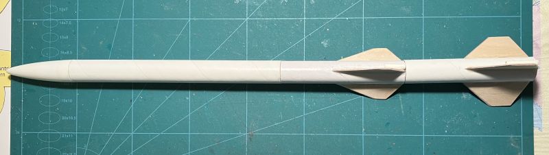

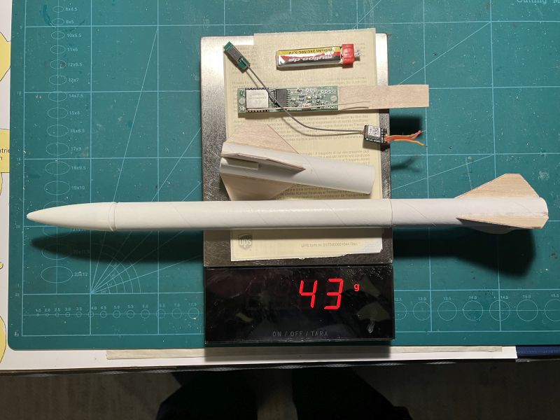

Ich hab da auch mal was gebaut wink Testflüge gibt's kommenden Sonntag!
