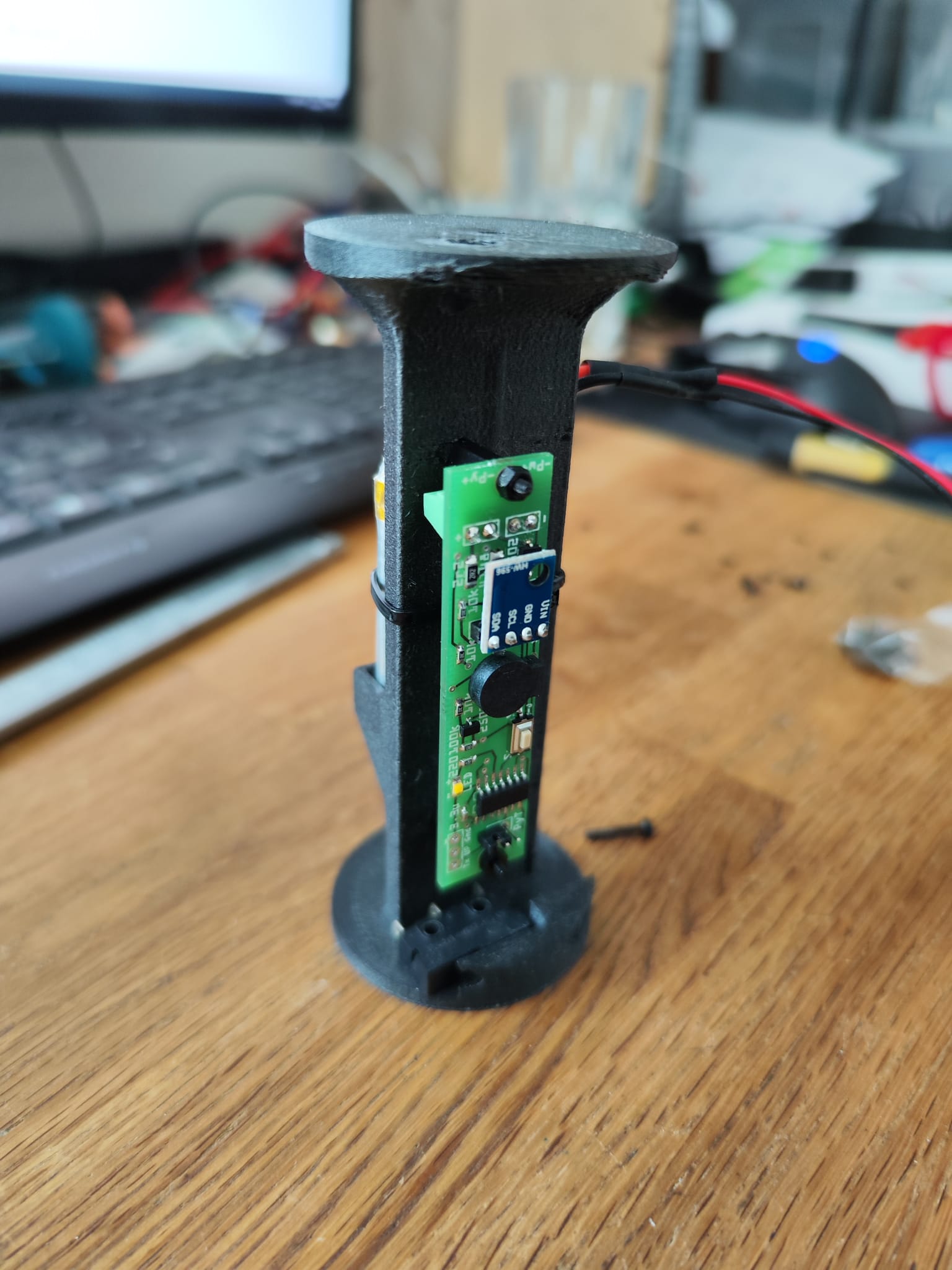

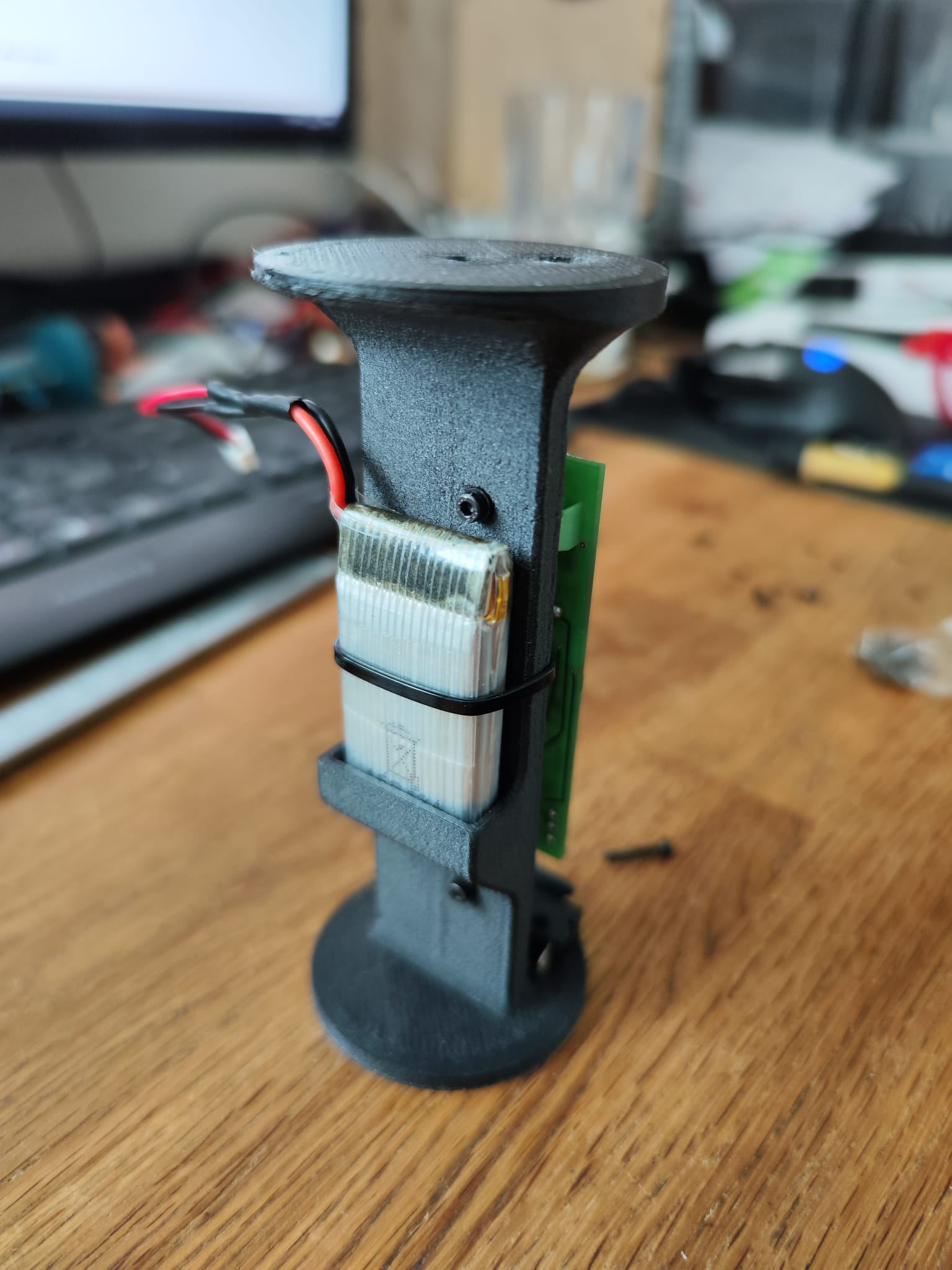

Die Rakten an sich waren schon entsprechend weit, weswegen ich mich den Ebay widmen musste:
Für Achims SmaltiP gab es eine Ebay. Da ich die Maße von beiden Raketen gleich halten wollte hatte ich hier viel Platz:

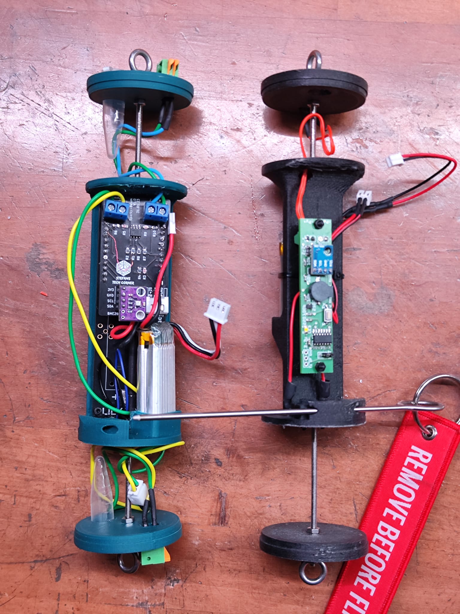

Verkabelt sahen dann beide Ebays doch noch etwas "wilder" aus. Beide haben auch einen Pull-Pin bekommen - Ich steh einfach auf die "remove before flight"-Tags fg

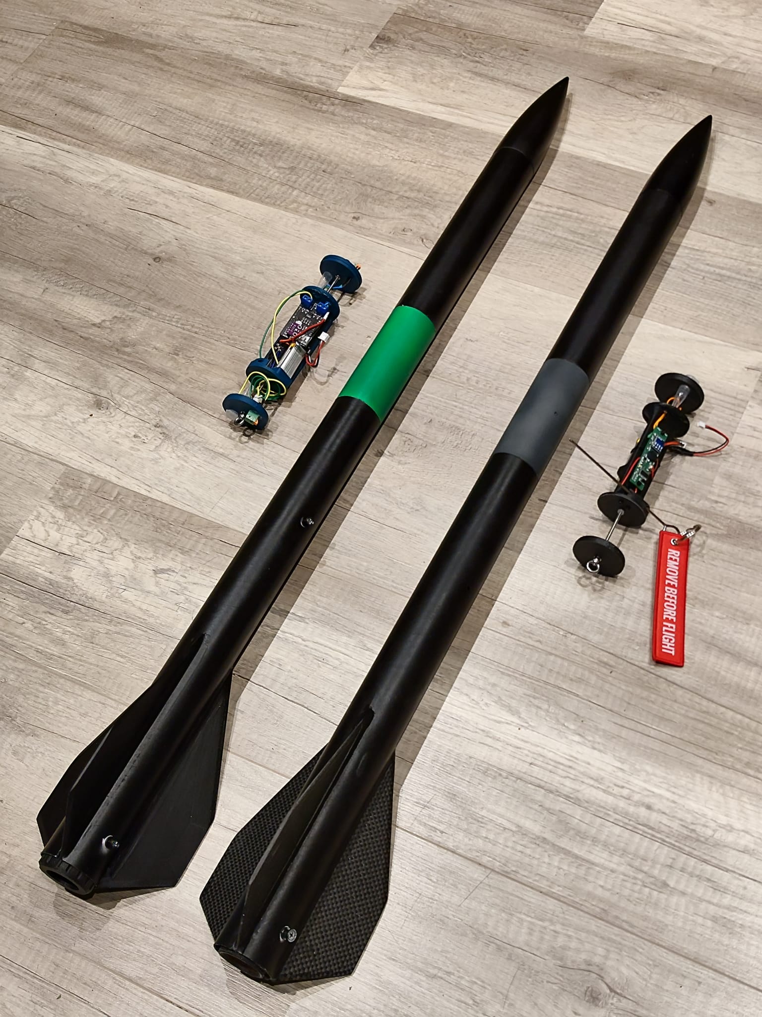

Und zu aller Letzt natürlich noch Filler und Lack:
Zum unterscheiden haben beide idiotensichere, unterschiedliche Switchband-Farben bekommen:
Grüne E-bay - grünes Switchband
Graue E-bay - graues Switchband
Ganz einfach big grin

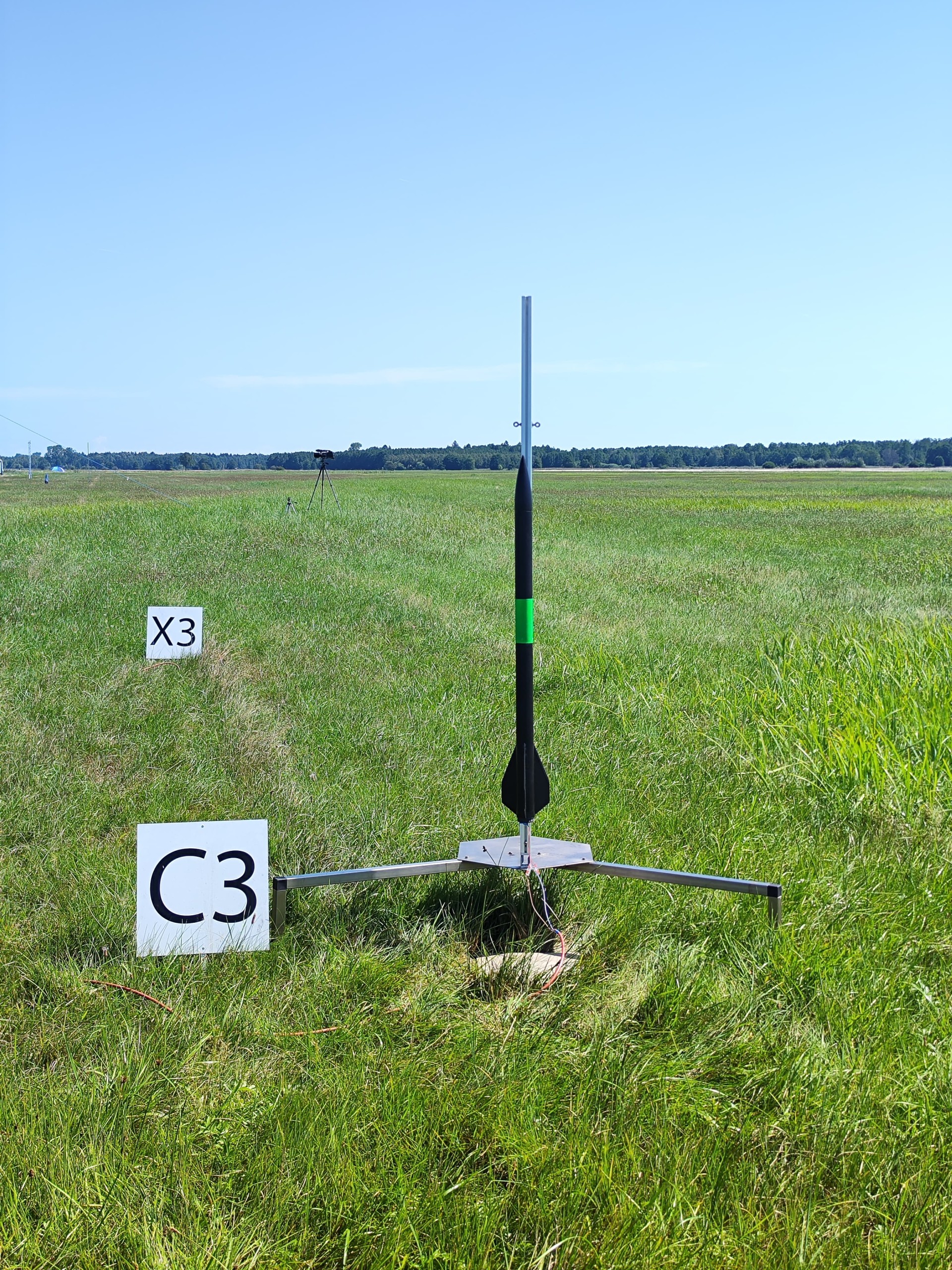

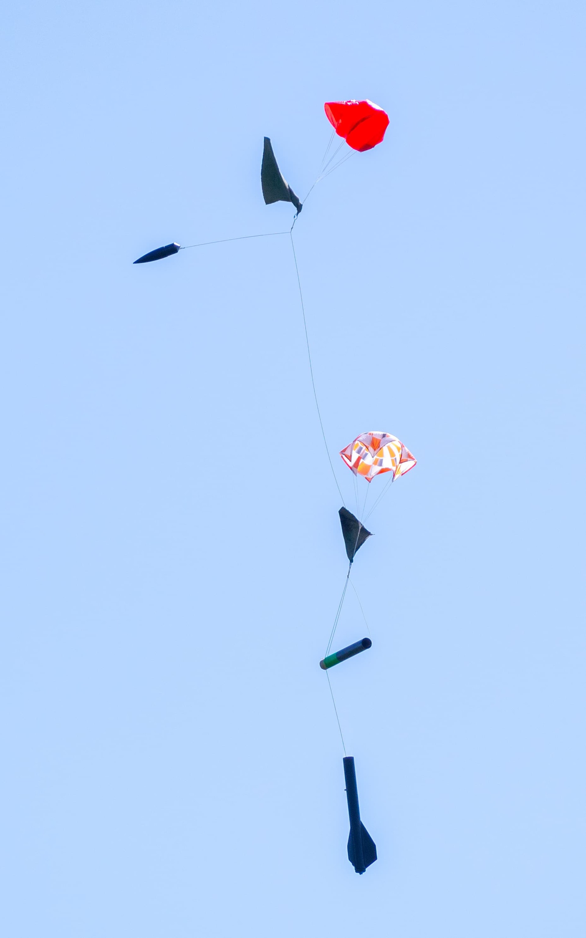

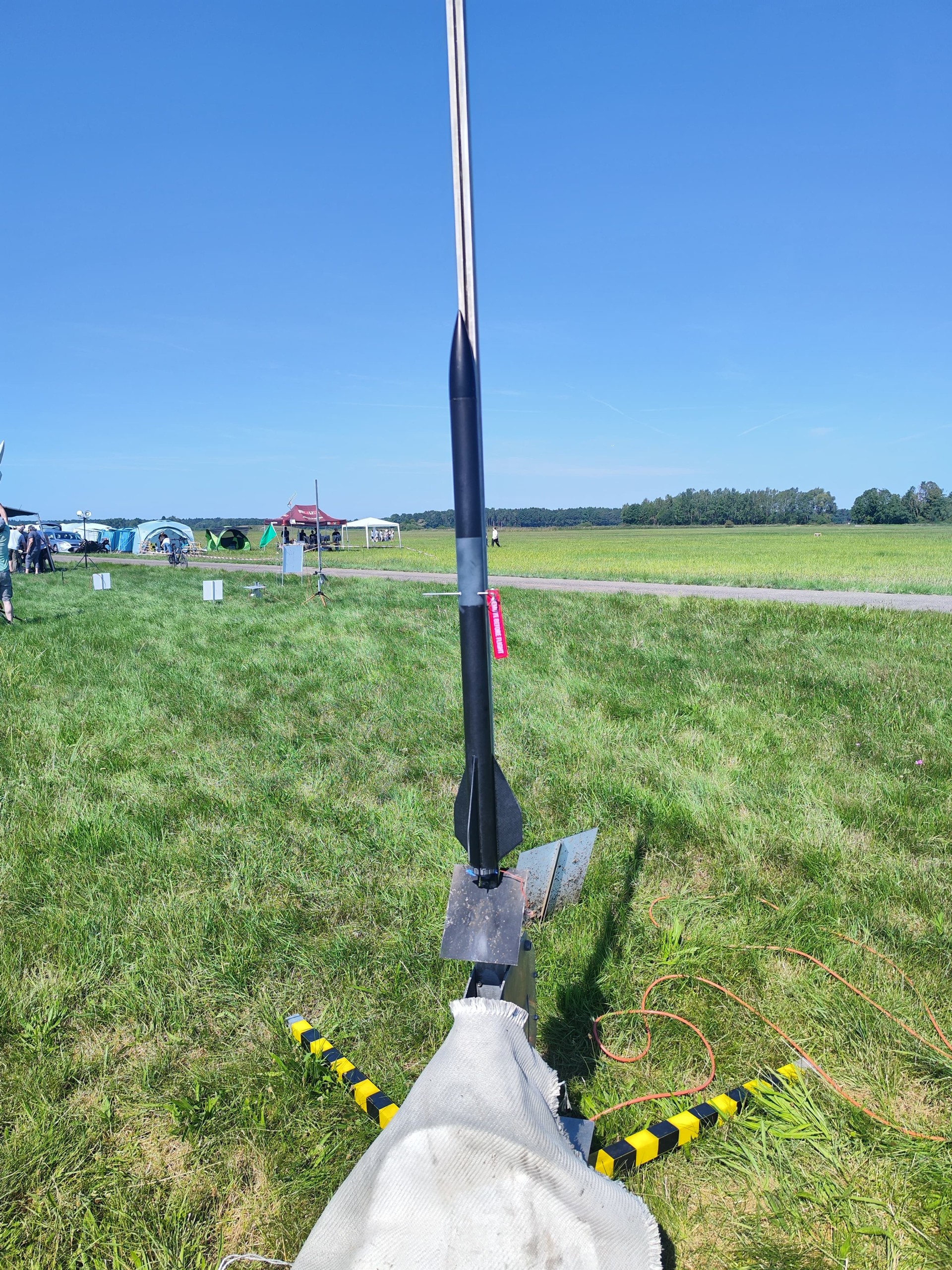

Und vom Flugtag in Manching gibt es auch ein paar Fotos:

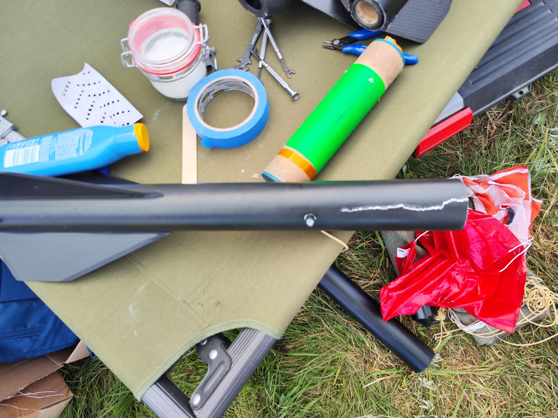

Leider gab es auch eine Beschädgung: Pollux (nicht GFK-Verstärkt) hat einnen Zipper erleiden müssen. Wahrscheinlich habe ich "zu viel" Pyrowatte drin gehabt:

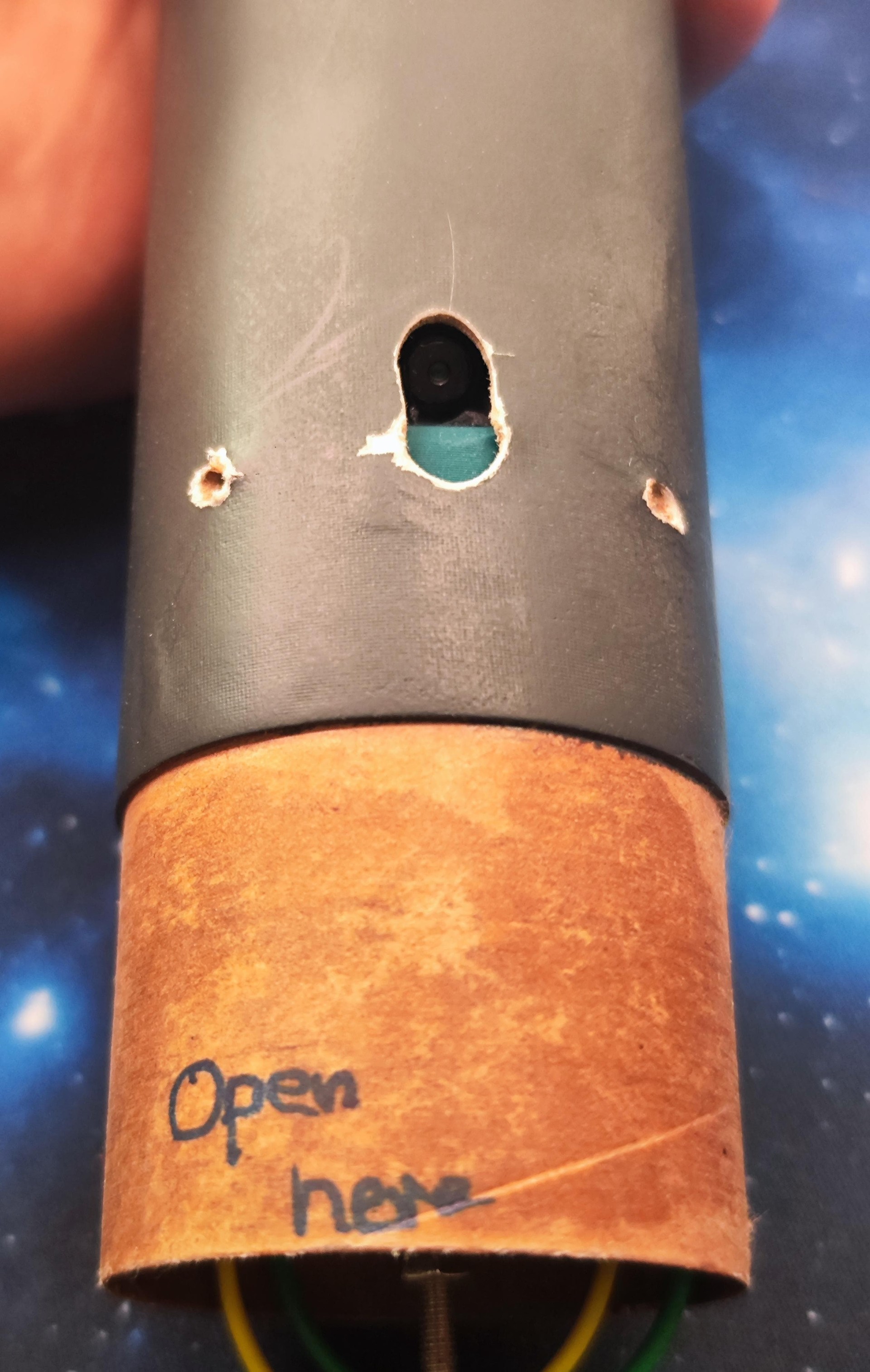

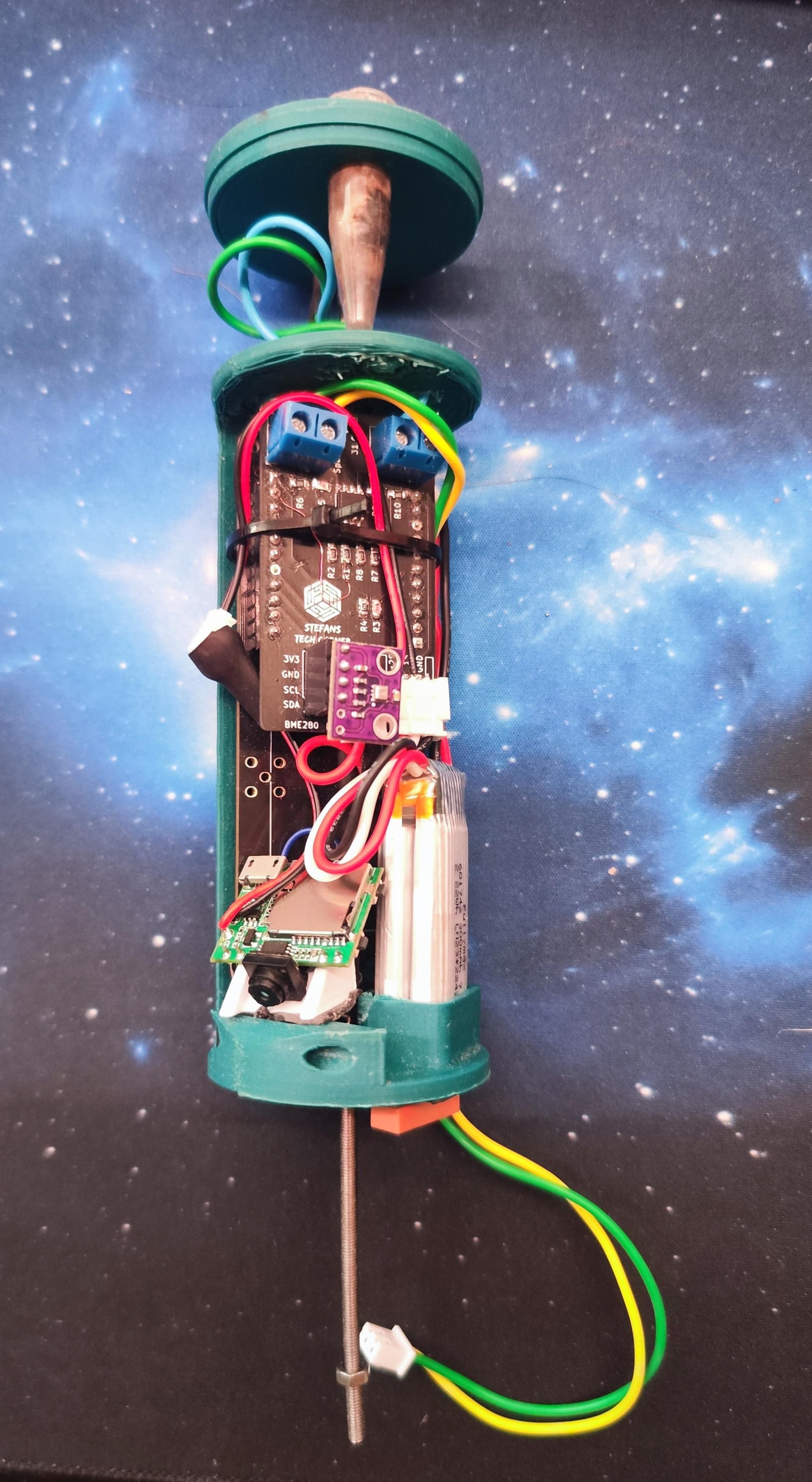

Zum Nikolaunch werde ich Castor mitnehmen und habe der Ebay mit dem selbstgebautem FC eine kleine Aliexpress-Kamera gegönnt. Angeblich 1080p mir 30FPS. Mal sehen was sie im (hoffentlich) hellen leisten kann:
Die Cam wird direkt vom FC mit 1S (3,7V) Strom versorgt, starten muss ich sie aber leider manuell. Heißt ab dem Anschalten des FCs läuft das Video mit. Getestet habe ich den Stromverbrauch und bevor der Akku leer ist läuft nach 40min die 8GB SD-Karte voll. Ich denke für den Nikolaunch wird das reichen.
