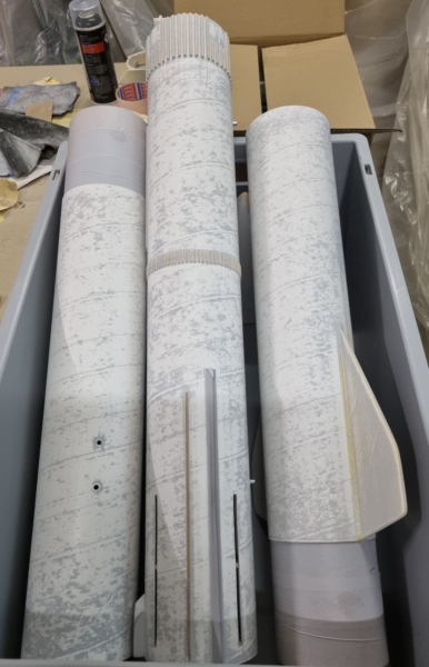

Gestern Abend hab ich die Koppler und Kontaktflächen im Body mit Schnellschleifgrund "getränkt", heute Abend wird dann geschliffen.

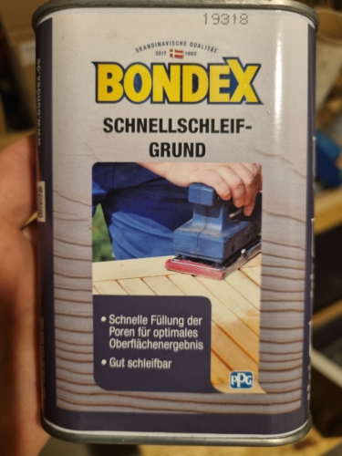

Kannst du mal bitte ein Foto von dem von dir verwendeten "Schnellschleifgrund" hier einstellen wink ?

Beitrag 7655071 [Alter Beitrag26. Januar 2023 um 13:36]
Hi Matthias,
diese Lösung kannte ich noch nicht, hört sich aber sehr gut an!
klar. Das Zeug von Bondex stinkt recht heftig, aber funktioniert für mich am besten.
Ich nutze es auch vor dem Schleifen der dünnen Balsaflossen aus Estes-Bausätzen. Wenn man erst auf beide Seiten dünn und dann dick aufträgt geht das sehr gut ohne dass die Flossen einen Buckel machen.

Beitrag 7655075 [Alter Beitrag26. Januar 2023 um 14:38]
Clou funktioniert auch sehr gut (stinkt natürlich auch, da auf Nitrobasis). Balsa hat danach eine Oberfläche wie Spritzgussplastik (oder "Babypopo") ohne nennenswerte Gewichtszunahme.
Das mit dem Kuppler habe ich noch nicht ausprobiert. Ich kann nur sagen das Wasserglas Mist ist; danach klebt nichts mehr an den Teilen, und es sickert auch durch Pappe in Bereiche wo man es nicht aufgetragen hat.
Hallo Oliver,
das ist meiner Erahrung nach mit dem Schnellschleifgrund beides deutlich besser als bei Wasserglas.
Die Haftfähigkeit kann man durch die Körnung beim Nachschleifen minimal beeinflussen.
Gruß, Matthias.

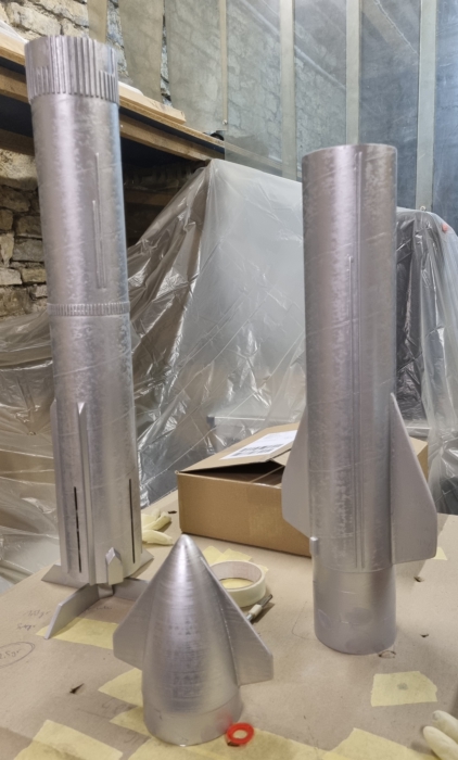

Beitrag 7655124 [Alter Beitrag05. Februar 2023 um 23:27]
So richtig schnell geht’s gerade nicht voran, zwei mal Sprühspachtel, Zwischen- und Endschliff haben sich gezogen. Am nächsten Wochenende wird lackiert. smile
P.S.: Das Rohr ganz links gehört zu einem Parallelprojekt...

Heute Abend wurde "gechromed". Der Lack ist nicht so richtig gleichmäßig geworden auf Spachtel und Pappe. frown
Nach ein bisschen Pause bin ich mir jetzt aber nicht mehr sicher ob ich die "Struktur" sogar irgendwie cool finde...mal drüber schlafen. sleepy
