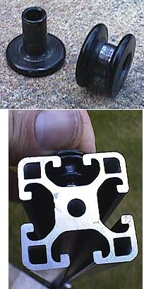

Zu Rails hab ich mal ne grundsätzliche Frage: Werden die Modelle in die Rail "gehängt" oder "liegen" sie auf der Rail ? Oder ist es schlicht egal ? Ich frage aus dem Grund: meine Eigenbaurail neigt beim Aufliegen des Modells zum verkanten, wobei im "hängenden Betrieb" das Modell kaum kantet... ...wahrscheinlich muss ich aber an der Führung noch arbeiten... Tom Folgende Datei wurde angehängt:

Hier noch das verwendete Material: die Rolle aus Kunstoff läuft auf einer Metallhülse, die im Rumpfrohr verschraubt wird. Ob das mit der Rolle der Weisheit letzter Schluss ist, bleibt fraglich. Mir hat das Teil etwas zuviel Spiel... aber wie war das: Er gibt keine Probleme, sondern nur Gelegenheiten kreativ zu sein  Tom Folgende Datei wurde angehängt:

Scheinbar ist meine Frage lächerlich, aber leider nicht beantwortet... Werden Modelle jetzt aufgelegt oder eingehängt, oder beides ? Wo sind die Rail-Flieger ? <img src="http://www.raketenmodellbau.org/attachment.php?s=&postid=13457">

Hallo Tom,
eigentlich ist beides möglich. Ich bevorzuge aber die liegt drauf Variante (sieht nicht aus wie der Affe an der Schaukel). Die hängende Variante sollte aber auch möglich sein, die Winkel sind ja nicht so krass wie Du es skizziert hast.
