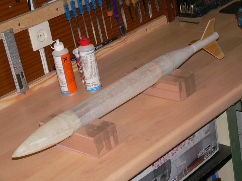

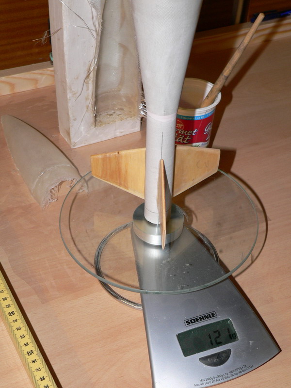

Hi Leute, außer der Spitze ist mein erstes S1D-Modell im Rohbau fertig. Leider werde ich da wenig Chancen haben, da - wie sollte es bei mir anders sein - zu schwer. Ohne Spitze wiegt die Rocket schon 120g  Für die Spitze noch mal 50g dazu, bin ich mit mit 170g Leergewicht wahrscheinlich Bummelletzter. Na ja, dafür aber wieder voll GFK. Die kann ich sogar bei strömenden Regen, oder unter Wasser starten. Ich als Rocketschwergewichler muß mich halt erst an das zarte, zerbrechliche Modellendprodukt heran arbeiten... ciao, Rolli

Hallo Rolli, sieht echt gut aus, was Du da machst, aber in der Tat - ein bischen schwer  . Meine letzte Spitze - soviel will ich mal verraten - bringt 12 g auf die Waage und ist noch optimierungsfähig  . Vielleicht nimmst Du mal nur 2 Lagen Glasgewebe statt 4 , oder 29 g /m^2 statt 163 g/m^2 Aber ich finde es allgemein toll, wie es vorangeht. Jetzt müssen wir uns bald um Termine kümmern! Gruß Andreas

Andreas, ich habe zwar nur zwei Lagen Gewebe genommen, aber das war das dicke 180er. Aus Fehlern lernt man ja bekanntlich Meine Spitze ist letztlich 40g schwer geworden. Ehrlich, für mich ist das schon federleicht. Die ganze Rocket wiegt so wie sie daliegt 170g. Aber ich werde es nochmal versuchen. Ich strebe da unter 100g an. Wie ich schon fast ahnte, ist das für mich eine echt schwere Anstrengung so leicht wie nur möglich zu bauen. Auf Dauer wird mich das aber nicht befriedigen. Ciao, Rolli
Dafür könntest Du mit der Rakete auch einen BC125 starten ;-) Rolli, schau doch noch mal in meinen Space Shuttle-Fred, da habe ich die Konstruktion meiner Booster und des Tanks beschrieben. Eine Lage 0,8er-Balsa, eine Lage 50er-Gewebe, IIRC. Da sachtest Du noch "Leichtbau vom Feinsten" oder ähnliches dazu. Probier's doch mal so! Vielleicht sollte ich mir mal ein paar Bretter Balsa holen und zum Spaß parallel ein Modell bauen... *aua* *diese Schmerzen* Oliver

Ich kann mir nicht vorstellen, dass reiner GfK hier ein erfolgversprechendes Material ist. Als LowTech-Material würde ich es eher mit ordinären Pappröhren von Noris versuchen. Habe es gerade mal gewogen, da bleibe ich sehr deutlich unter Rollis Gewichtsangaben. Und das, was ich vor einigen Jahren bei meinem bisher einzigen Kontakt zur Sportfliegerszene von Teilnehmern aus Osteuropa gesehen habe, kam mir eher vor wie ein einziges Blatt Schreibmaschinenpapier, das mit Epoxy getränkt worden ist.

Hi Rolli, mich auch nicht, aber dafür bauen wir ja auch noch was anderes  ! Die Kunst des Leichtbaus zu beherrschen kann jedenfalls nicht schaden. Sieht aber supertoll aus - die Rocket!!! Und wie ich sehe, hat der Weihnachtsmann eine neue Werkbank gebracht - fein, fein  . Gruß Andreas
