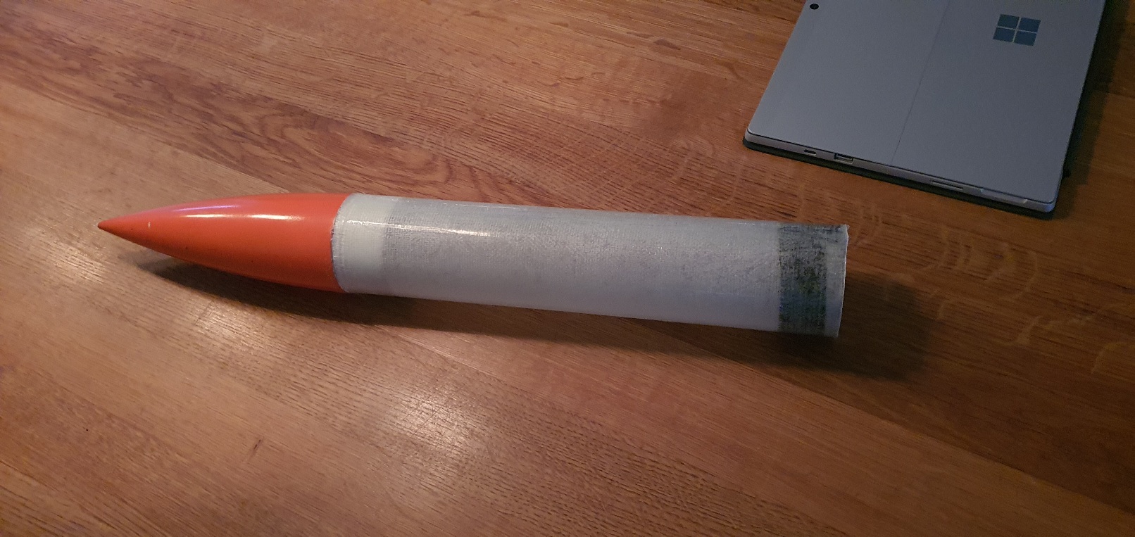

Im nächsten Jahr könnt Ihr wieder beim Goblin Dragrace mit mir rechnen. Morgen gibt es ein neues Rohr.

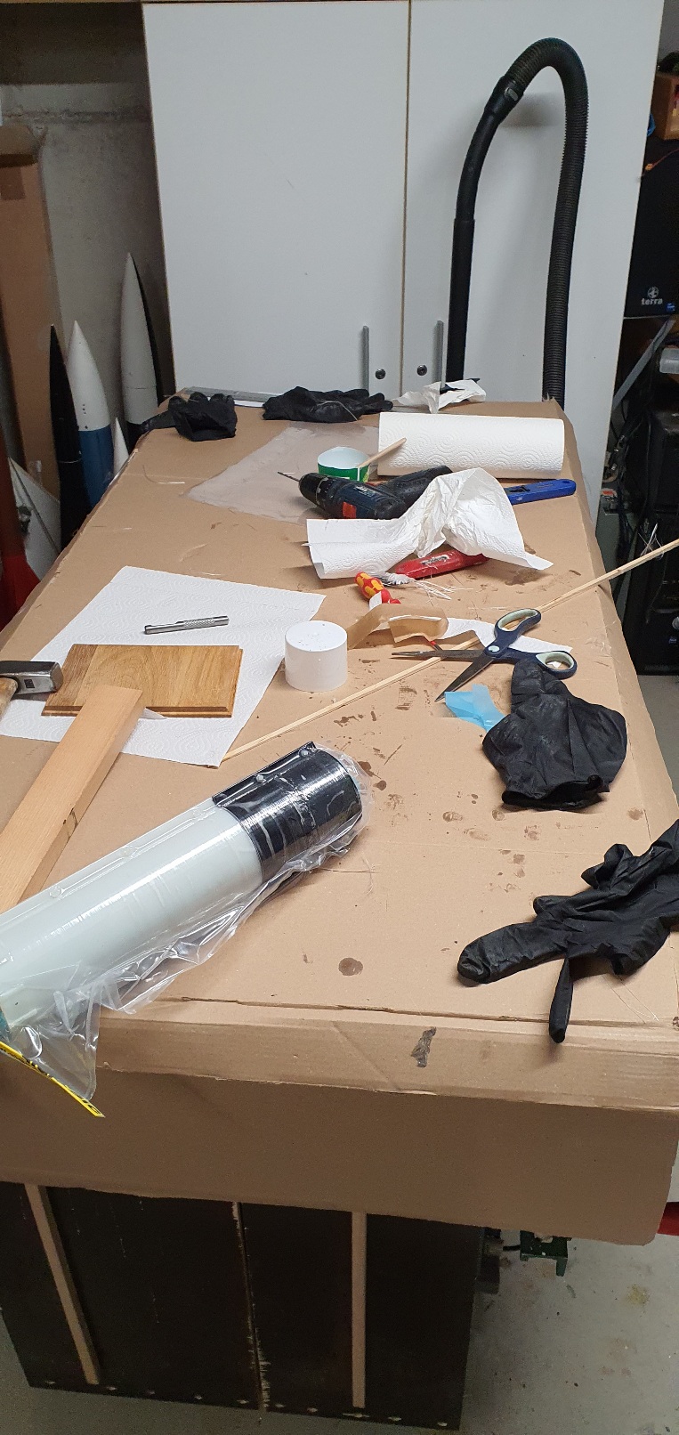

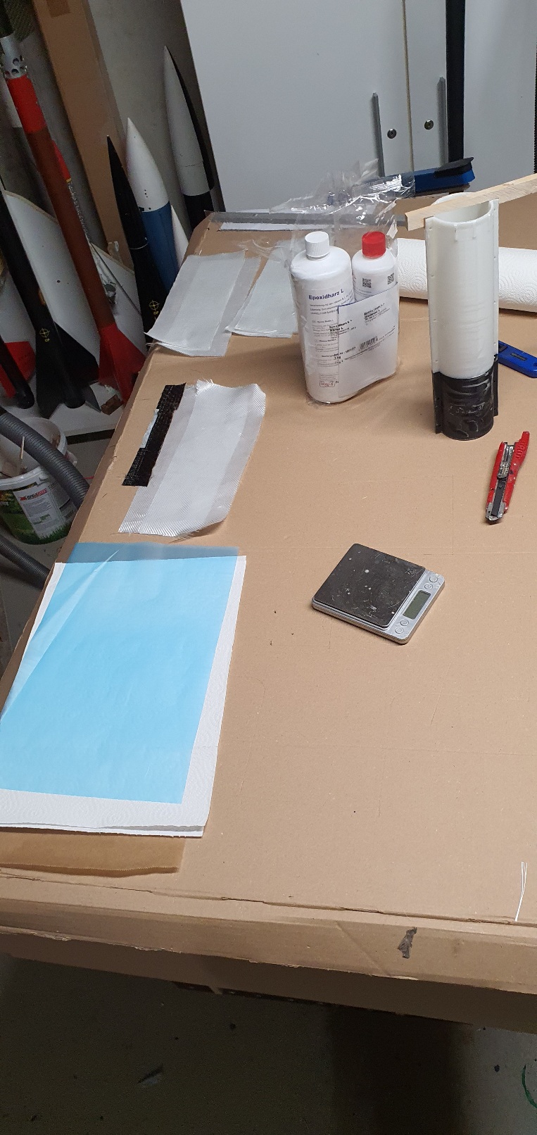

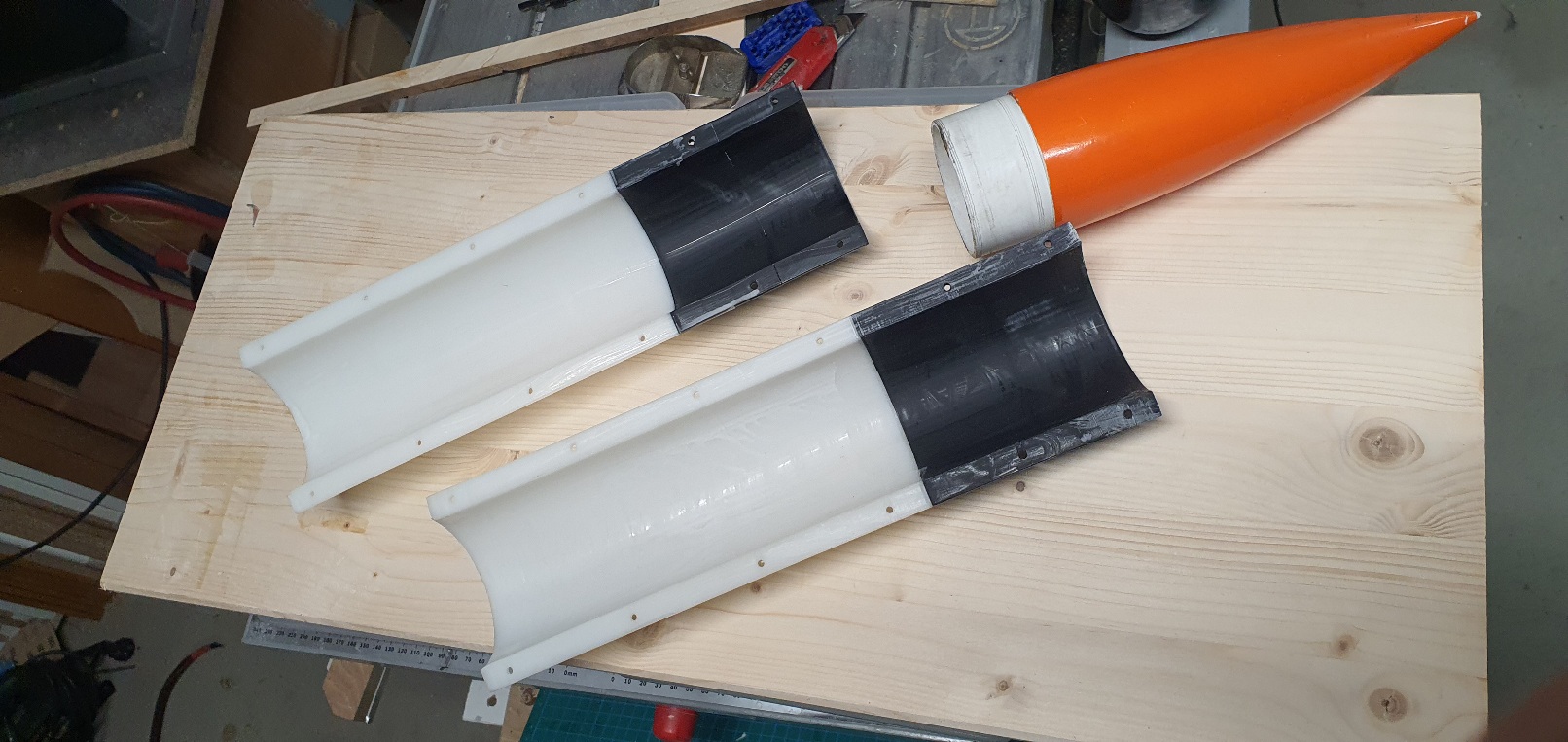

Sehr schön! Bin gespannt auf den weiteren Bau Wie machst du die Verbindung der beiden laminierten Hälften und dann den Innendurchmesser bzw. -oberfläche? Die Lagen in Stufen überstehen lassen und einen Luftballon innen aufblasen?
Hallo Roman,

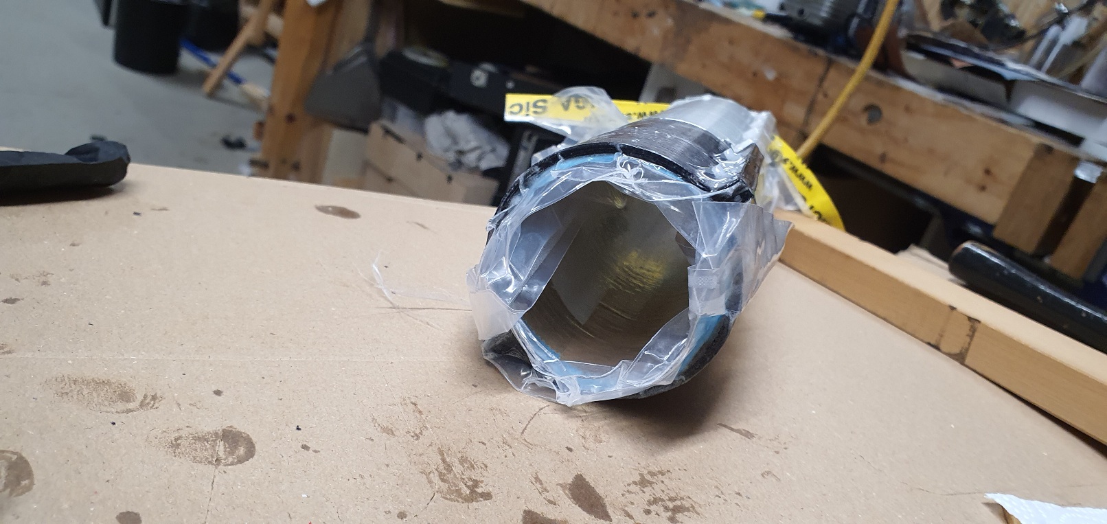

ich wollte es mit einem Vakuum Bag probieren. Ballon innen geht allerdings auch.
vorher nachher eingetütet
Fertig

Sieht gut aus !

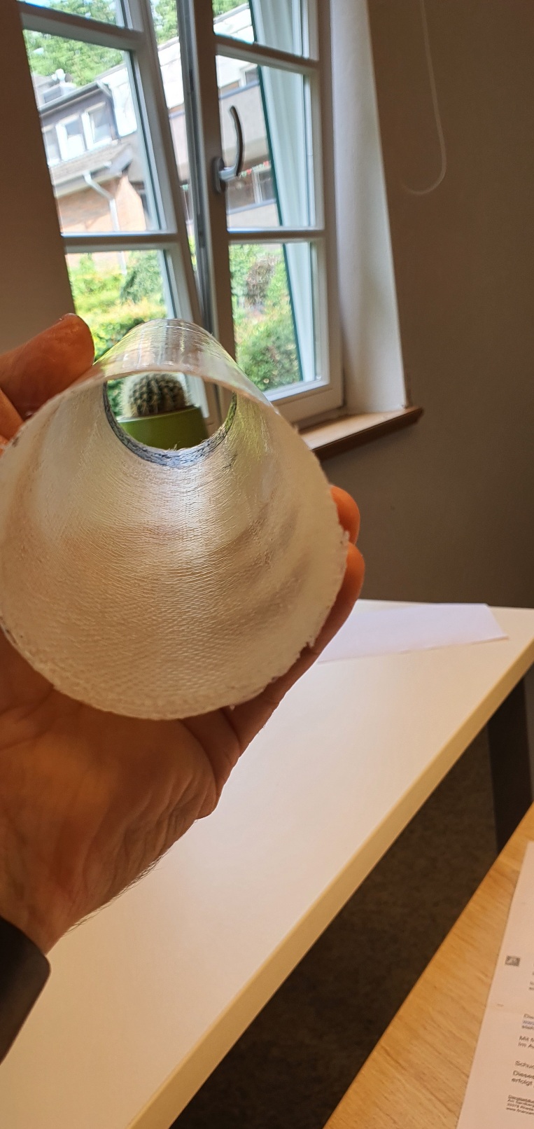

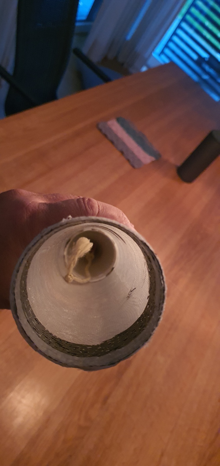

Sehr schön! Wie bekommst du das Innere des Rohres glatt? Nicht, dass der Fallschirm daran hängenbleibt...
"Intelligenz ist zu wissen, dass eine Tomate eine Frucht ist; Weisheit ist, sie nicht in einen Obstsalat zu tun." Miles Kington (1941-2008)
Das hat die Folie gemacht. Da sollte nichts daran hängen bleiben.
