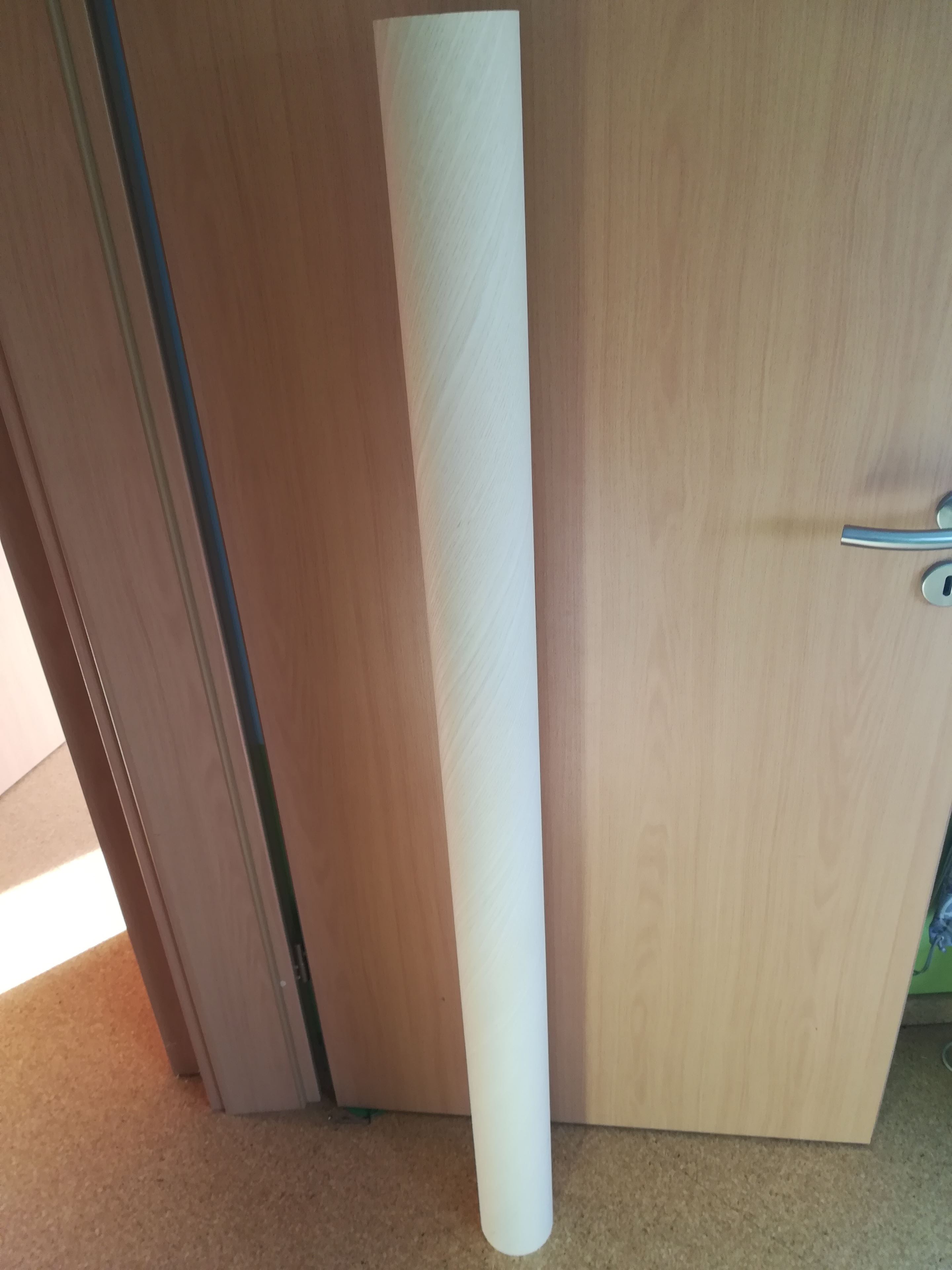

Die Körperrohre hätten wir aus Eschenholz gebaut, natürlich geschützt vor Temperatureinflüssen und mit folgendem Triebwerk:

1) Gibt es eine Alternative zu Glasfaser und Harz um Holz vor Temperatur-und Witterungseinflüssen zu schützen (um z.B. Verzug zu vermeiden) ?

Ich bin besonders an Eurem Eschen-Frame interessiert(In einem anderen Leben war ich mal Tischler).
Holz lässt sich auch mit Lack schützen. z.B. zwei Komponenten PU-Lack. Das Zeug ist aber echt giftig bevor es ausgehärtet ist. Epoxi und ganz dünnes Gewebe ist einfacher und kostet nicht so viel.
Zeigt doch mal, was Ihr schon habt, ich bin gespannt.

Mich würden auch Details zu Eurem "Eschenholzrohr" interessieren. Ich glaube das geht besser/einfacher.

Zum Thema Holz fände ich ein Foto auch hilfreich, vielleicht auch die Preise, ist sicher für mehr Flieger hier interessant, da ergeben sich ja ganz nette optische Designmöglichkeiten.

Körperrohre aus Holz sind im Raketenmodellbau schon etwas exotisch. Was steckt hinter dieser Idee?
Na klar kann man das machen, aber ist das nicht viel aufwändiger als fertige Phenolharz-Rohre zu benutzen (evtl. verglasen) oder GKF-Rohre wickeln?

Das ist das Eschenrohr(wir brauchen noch ein weiteres). Die gibt es hier zu kaufen:
https://lignotube.de/
Ob andere Methoden einfacher sind, wissen wir noch nicht, müssen da ja noch den Witterungsschutz draufmachen. Kann aber natürlich sein das es einfachere Methoden gibt. Wir haben uns dafür entschieden weil das das erste vorgefertigte Rohr mit 10,5 cm Durchmesser war was wir gefunden haben.

Sehr schick die Rohre und man kann die bis zu 1500mm bekommen, wenn auch nicht super leicht .
Auf Grund der Optik, würde ich einen vernünftigen Treppenlack für die Oberfläche verwenden.
Ganz wichtig ist auch, dass Ihr innen den Lack auftragt. Viele professionelle 2K Lacke sind Wasser dünn.
Ich habe bei meinen Papieröhren einen Stock mit befestigtem Schwamm genutzt um den Lack innen auf zu tragen.
Epoxidharz zum Laminieren ist auch dünnflüssig und funktioniert auch prima. Wie das aber hinterher auf der Oberfläche aus sieht müsste man testen.
