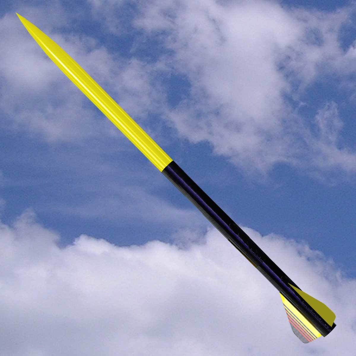

@ Andi: coole Sache das. Wenn der Schirm gut genug ist für das Monster, dann gibts sogar 2 Bier dafür.
Ich habe von Robert noch Nylonschirme rumliegen, aber so ganz trau ich der Sache nicht, siehe nächster Punkt.
Warum kein Simply? Weil das Ding theoretisch Mach 2 und mehr machen kann. Das ist in D zwar nicht relevant, da verboten, aber wer weiß wo die überall fliegen wird. Aus einer Diskussion mit Louis weiß ich, daß der Simply zwar funktionieren kann, aber garantieren tut er das eben nicht, und prinzipiell rät er auch davon ab. Ja, der Simply ist ein super Gerät, ich benutze ihn auch, aber vielleicht nicht unbedingt in dieser Rakete. Er hat kein programmierbares Mach - delay z.B.
Mit GPS und Co, da sollte zumindest der Altimeter auch dazu passen. Ich hab auch keine Lust, 2 ebays zu bauen und jeweils die entsprechende zu laden.
VG
Ralf

Beitrag 7647653 [Alter Beitrag14. August 2020 um 17:40]
Original geschrieben von Duke
Weil das Ding theoretisch Mach 2 und mehr machen kann....
Ralf
Hallo Ralf,
du machst uns neugierigsmile !
Hast du noch ein paar Daten oder Fotos zu dem "Ding" was du da gerade im Bau hast?
Duke
Registriert seit: Dez 2012
Beiträge: 280
Beitrag 7647655 [Alter Beitrag14. August 2020 um 17:58]
Hi Andi,
das da.....
