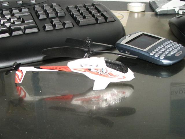

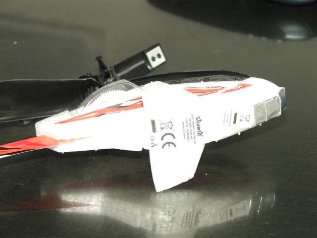

Meinst Du diesen "Heli" *hüstel* diesen Blumentopfeinschlagschrauber? fg

Ja, den meine ich.

Kann es sein das die Seite mit dem Kleber jetzt etwas nach unten hängt?
Also schwerer ist?

Das Teil dreht sich jetzt laufend um die eigene Achse.

Na das würde aber eher auf das Heck hindeuten?!

Der Heckrotor funktioniert aber.

habe auch diesen Hubschrauber...Die Trimmfunktion für den Heckrotor ist begrenzt.
Es kann auch sein, dass jetzt der eine Teil Rotors zu schwer ist und eine Unwucht bildet.
Hatte einen ähnlichen Fall bei meinem, der hat sich auch wie wild um die eigene Achse gedreht, nach dem ausgleich nicht mehr.

Harald, guck mal von hinten auf Deinen Hubi. Steht die Heckflosse in Flucht zur Hauptrotorachse? Wenn nicht kannst Du das durch verdrehen des Heckauslegers trimmen. Macht 'ne Menge aus...
