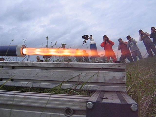

Hallo robercik,
tja, da haben wir sowohl einer Vor und einen Nachteil gegenüber euch!
Uns steht seit ca. 1 Jahr eine riesige BAM zugelassene ( Bundesamt für Materialvorschung geprüfte)
Motorenpalette von Aerotech und Cesaroni Compositmotoren sowie Schwarzpulver
und BC-Motoren zur Verfügung. Diese Motoren können auch auf Flugtagen bei den anwesenden
Händlern offiziel erworben werden.
Das selber bauen von Feststoff-Raketenmotoren ist in Deutschland leider nur wenigen Leuten
mit einer speziellen Ausnahme bzw. Herstellererlaubnis erlaubt.
Hybridmotoren bilden da eine Sonderstellung, so das sich die Motorenentwicklung hier in der
Hauptsache in dieser Richtung entwickelt smile !
Gruss Andreas
Das ist eine wunderbar Foto cool Mein Hertz brennt !!
In Polen nimand versteht sich auf Hybridmotoren.
Meine mainung nach fliehen wir nicht vor dem Hybriden. Information uber Euer Wisse in diese Thema ist sehr wertvoll.
