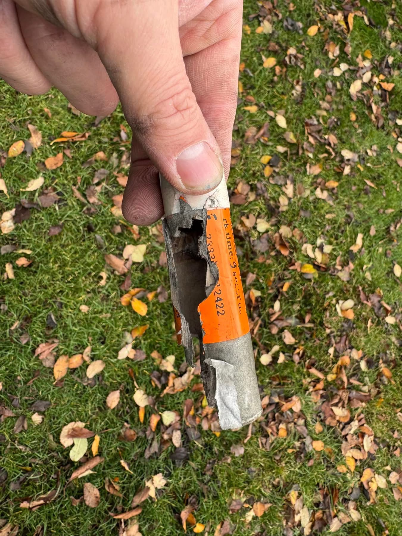

Ach was ein Mist.
Von der Leistung her, sind das top Motoren, wenn sie bis zum Ende der Brennzeit keinen Fehler produzieren roll eyes (sarcastic)
Irgend welche Klima Aussetzer dabei gewesen?

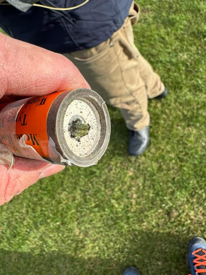

Ein E12 ….aktuelle Produktion

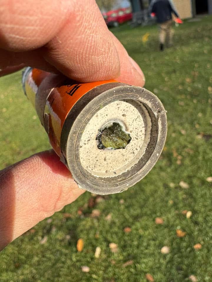

Beitrag 7659431 [Alter Beitrag09. Dezember 2024 um 15:46]
Oh,
Problem mit trockenen rissigen Händen? Da würde ich Lindesa empfehlen big grin
Spaß bei Seite, was ist den mit der Düse passiert?

Beitrag 7659433 [Alter Beitrag09. Dezember 2024 um 17:25]
Ein Teil der Düse ist zu Glas geschmolzen…. Die Schlacke hat dann wohl die Düse verstopft

Beitrag 7659434 [Alter Beitrag10. Dezember 2024 um 14:40]
Ach was ein Mist.
............. roll eyes (sarcastic)
Ja,
ich glaube ein D9 ist in meinem Cluster geplatz.
