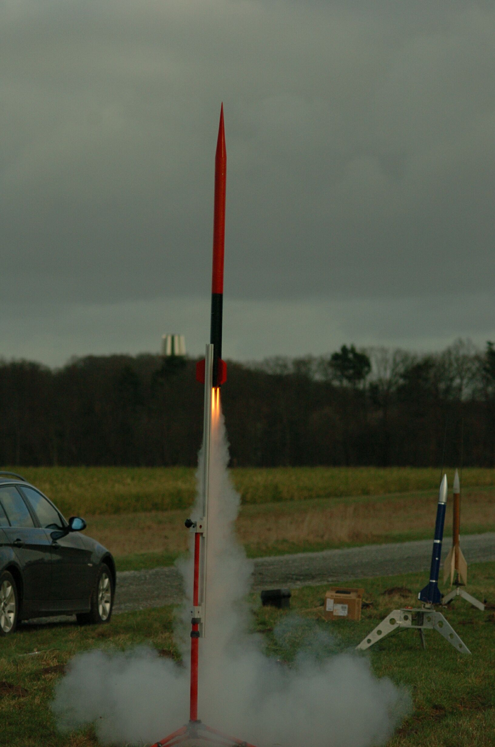

nach dem meine Prüfungsrakete nach fast 8 Jahren Flugbetrieb ausgebrannt ist, habe ich mir in den Kopf gesetzt, das Modell nach alter Machart neu auf zu bauen.
neu
