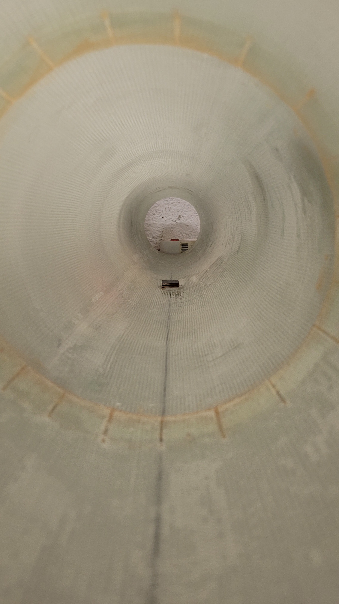

Hi Jan, Danke für die Blumen! Bin schon sehr gespannt, was du aus den Formen ziehst und wohin sie danach die Reise antreten Kupplerrohre lassen sich ja gut herstellen indem man ein Rohrstück längs schlitzt und im Körperrohr wieder von innen verklebt. Das hat hier einwandfrei funktioniert. Damit es auch gut passt und rutscht habe ich das Rohr etwas dünner laminiert und Abreißgewebe auf der Außenseite verwendet. Einmal mit 400er schnell drübergeschliffen ergibt das eine gute Oberfläche. Dünnwandig habe ich es gemacht, damit es kein Ei ergibt, das hatte ich bei der Methode mit dickwandigeren Röhren schon. Nach dem Verkleben habe ich es noch mit ein paar Lagen GFK von innen verstärkt. Viele Grüße Roman
