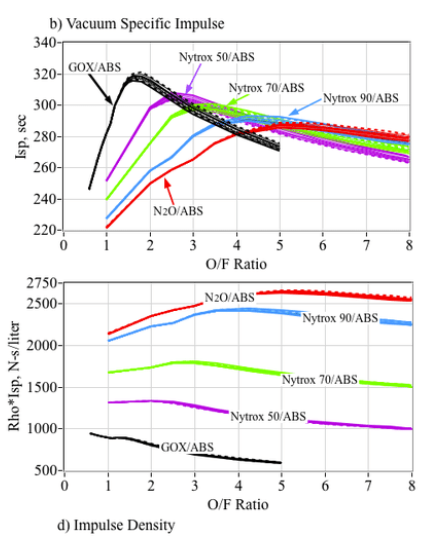

In beiden Tests sehe ich das Tal, hier passiert also das gleiche. Der Weitere Verlauf der Schubkurven ist auch sehr ähnlich, nur brennt der Motor mit dem größeren Tank länger. Im 1. Test (kleinerer Tank) war das OF-Verhältnis fetter (4,5:1) als im Lauf mit dem größeren Tank (5:1). In beiden Fällen mittle ich über die ganze Brenndauer, da ich das Grain vorher/nachher wiege. Das sagt mir, dass der Unterschied aus dem Bereich kommt, der die beiden Tests unterscheidet und das ist die längere Brenndauer mit dem großen Tank. Ich nehme also an, dass der Motor mit den ersten 340g Lachgas genau so fett lief, dann muss er im weiteren Verlauf magerer gelaufen sein um insgesamt magerer gelaufen zu sein.
Mit einem OF-Verhältnis von 4-5 ist er aber eh am Optimum, wie man hier sieht:
(Quelle: https://www.researchgate.net/publication/340603238_Nytrox_as_Drop-in_Replacement_for_Gaseous_Oxygen_in_SmallSat_Hybrid_Propulsion_Systems )
Dem Abnähern entgegenzuwirken ist nicht ganz einfach, da die Regressionsrate des Brennstoffs vom Lachgas-Flux abhängig ist, also davon wieviel Lachgas pro Querschnittsfläche des Brennkanals umgesetzt wird. Gegen Ende sinkt der Tankdruck ab, also fließt weniger Lachgas, und der Brennkanal ist aufgebracht (größerer Querschnitt). Beides senkt den Flux und damit die Brennstoffmenge die umgesetzt wird.
