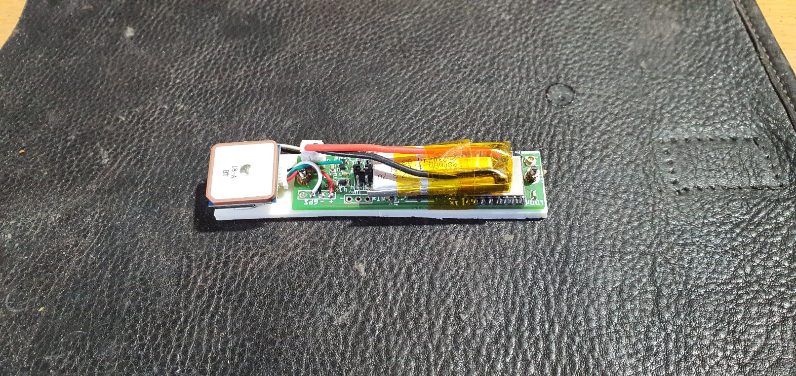

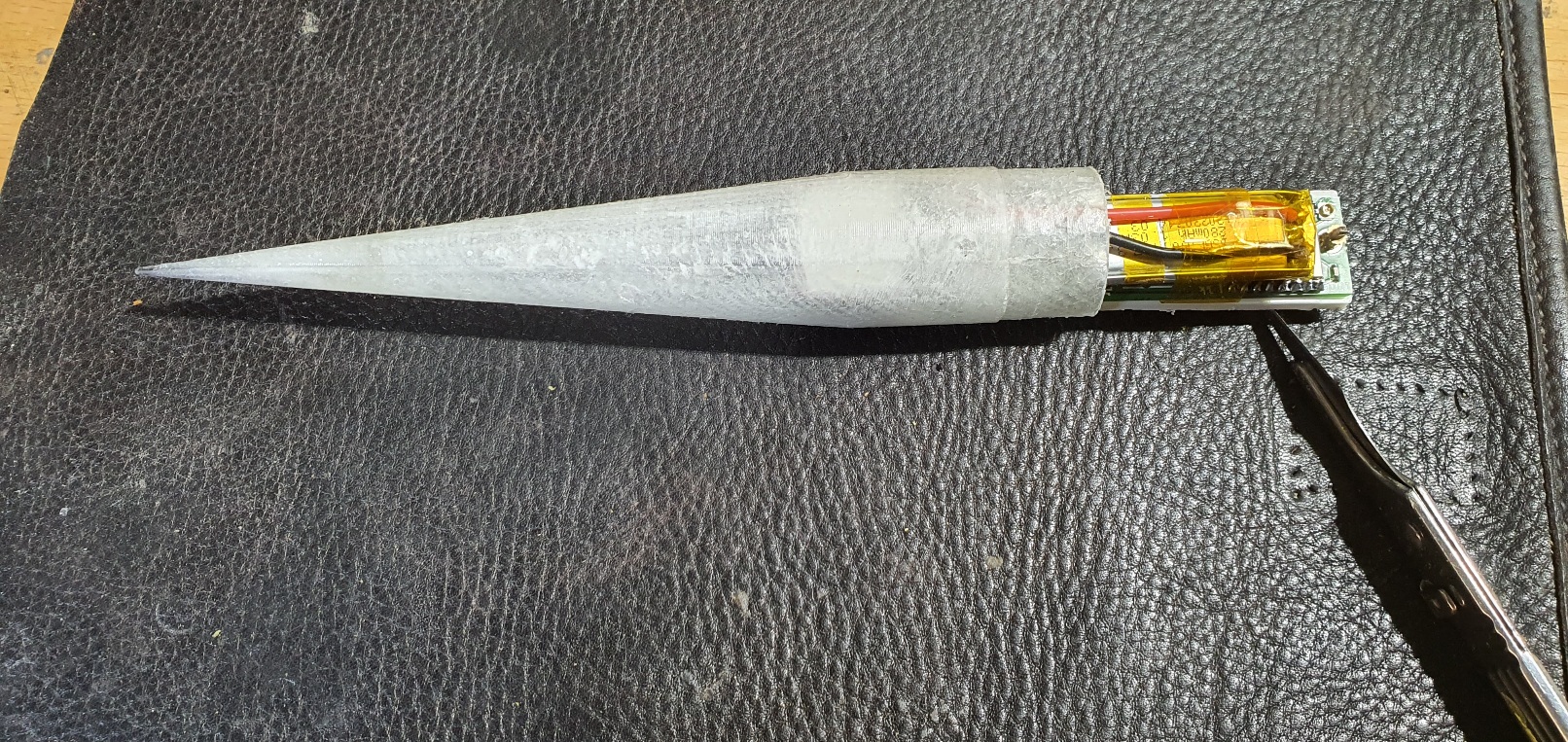

Deine Lösung ist super. Je mehr standart Komponenten man einsetzt desto einfacher der Nachbau. Der Formfaktor ist auch minimalistisch, gefällt mir.

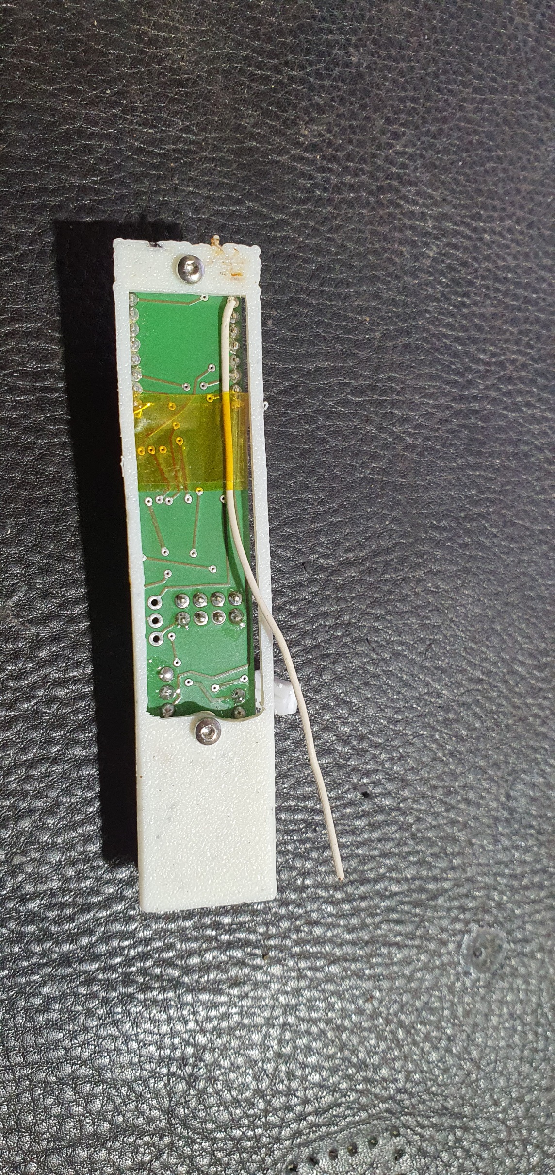

Ich habe für den zweiten Sender ein kleineres GPS eingebaut und alles auf einen Rahmen geschraubt.
Jetzt kann ich es ziemlich weit in meine 24mm Spitze stecken und hab noch Platz für ein EasyMini smile

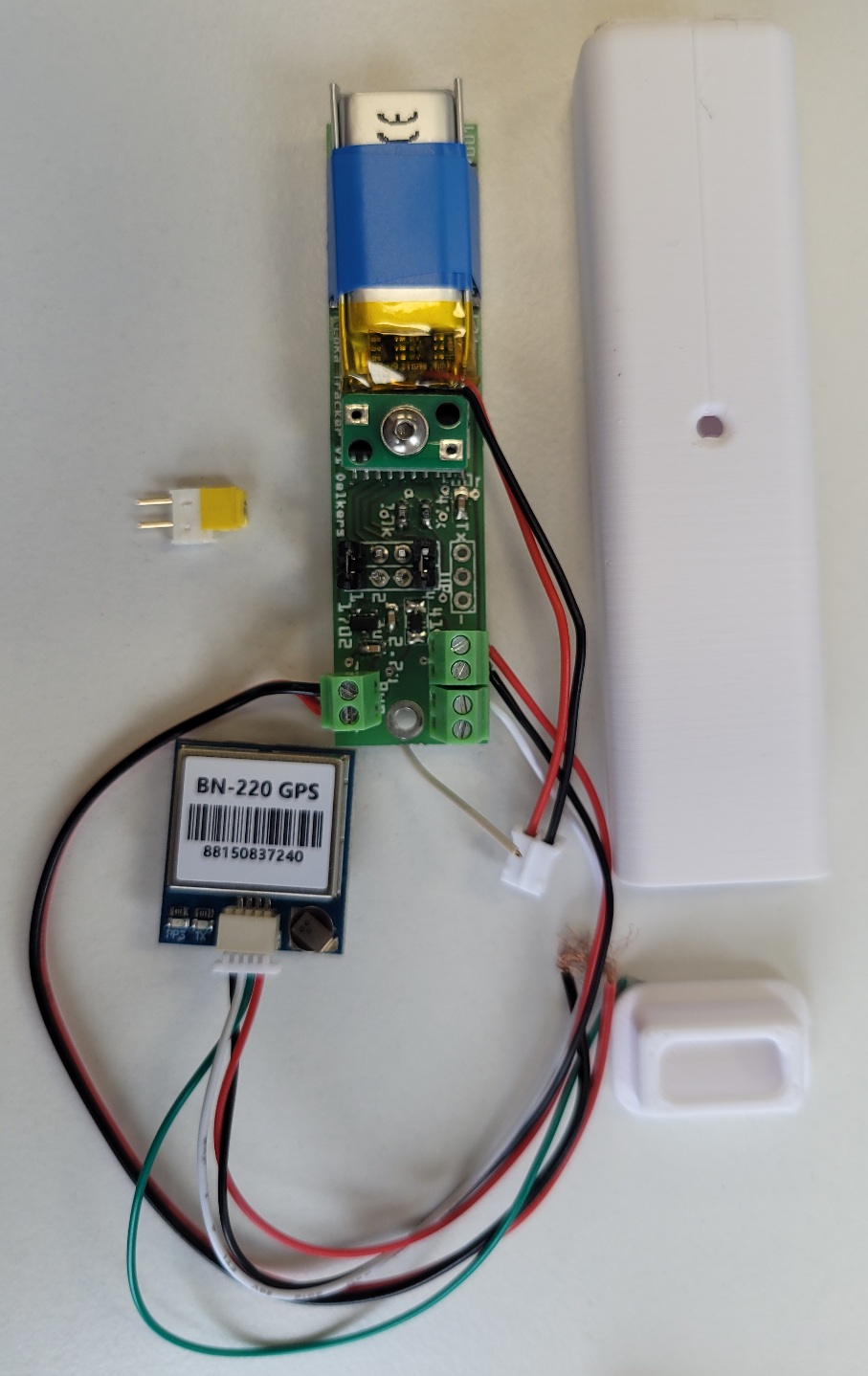

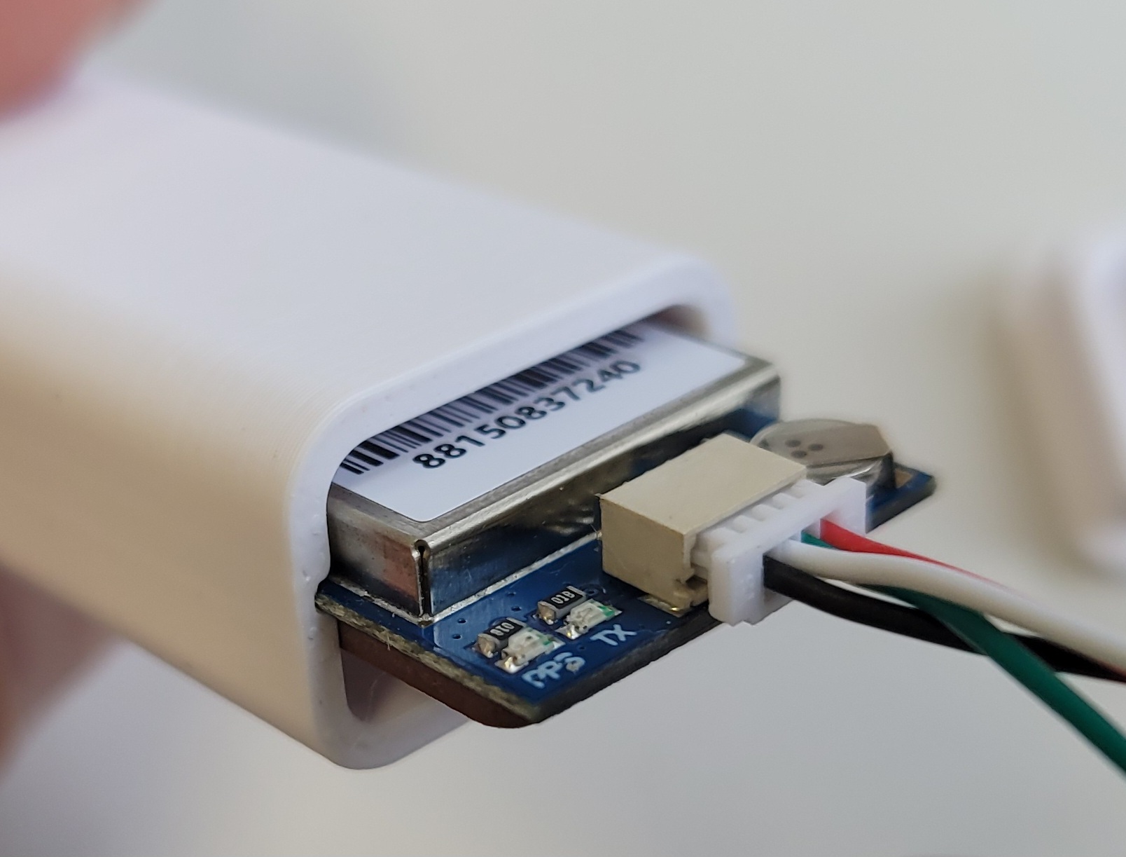

Ich hause den Tracker erstmal komplett ein und mache eine Schlaufe aus Kevlar o.ä. dran um ihn in allen Modellen an die Schockleine hängen zu können.

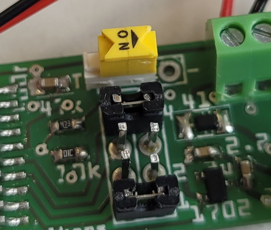

Für die Codierung habe ich Ersatz für die Jumper besorgt, die kleinen Schalter haben das gleiche Rastermaß und nennen sich JSA4.
Als An/Aus-Schalter dient der Schraubschalter von Stefan und die ganze Baugruppe wird durch Heißkleber zusammengehalten und dann einfach in das Gehäuse eingeschoben:
Zum Laden habe ich mir kleine Laderegler besorgt (auf Platine) die per USB 1S Lipos laden können. Beim tracker wird der nicht mit verbaut, beim Empfänger schon.
