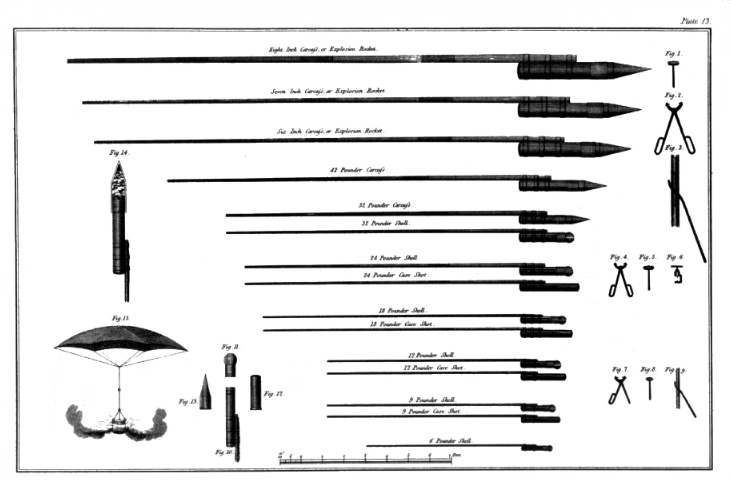

Diese Modellvarianten waren damals die gängingsten.
Unter anderem auch mit dabei eine Brandrakete, heutzutage vielleicht "Vorfeldbeleuchtungsrakete" genannt, mit Fallschirm. Unser "Hobby" ist also garnicht mehr so ganz neu..... ![]() Andreas |

Mein erste Congreve Modell habe ich auf der "32 Pounder" aus diesem Bild gegründet; dann habe ich die in Leipzig ausgestellte Rakete gesehen und ein besseres Modell gebaut.

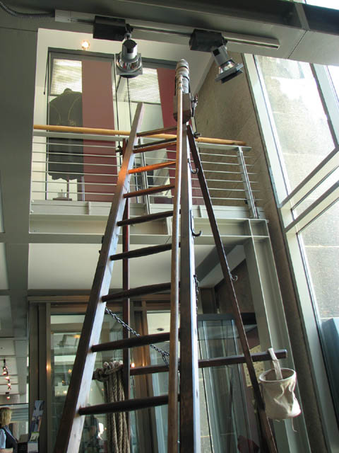

![]() Aber Raketenbau ist wirklich nicht so neu, weiter darüber kannst Du hier lesen. ![]() Hier steht wieder eine Congreve bei Waltham Abbey wo sie im Vergangenheit herstellt wurde. Durchgeschnitten so daß man die Teile sehen kann. ![]() Geändert von adrian am 13. Januar 2010 um 10:23 |
