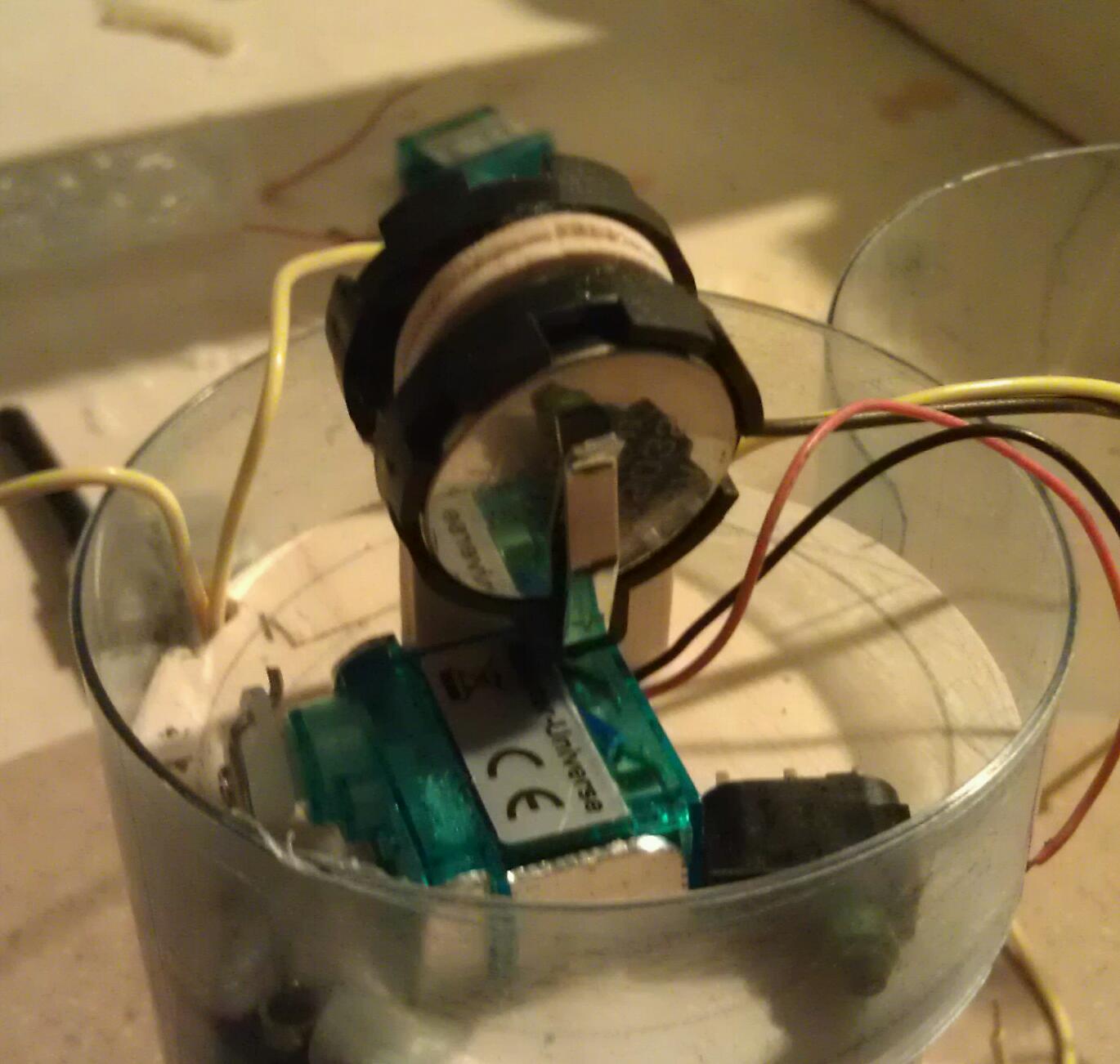

Der ganze Kram ist jetzt gekürzt und eingebaut. Gesamtgewicht: 70 g Jetzt muss ich noch einen Abreisskontakt bauen. Aktuell gucken da schon mal die beiden Drähte an der Seite raus. ![]() Marcel If You Don't Try, You'll Never Know |

Ich habe jetzt ein 250k Poti eingbaut.
Macht einen guten Eindruck. Hier ein Funktionstest mit einem 41 cm Schirm. (Ein 60ger passt auch in die Kammer). Den Abreissschalter (schwarzes Teil an der Seite) habe ich beim Test nicht verwendet. Ohne den startet der Timer sofort nach dem Scharfschalten. ![]() marcel If You Don't Try, You'll Never Know |
