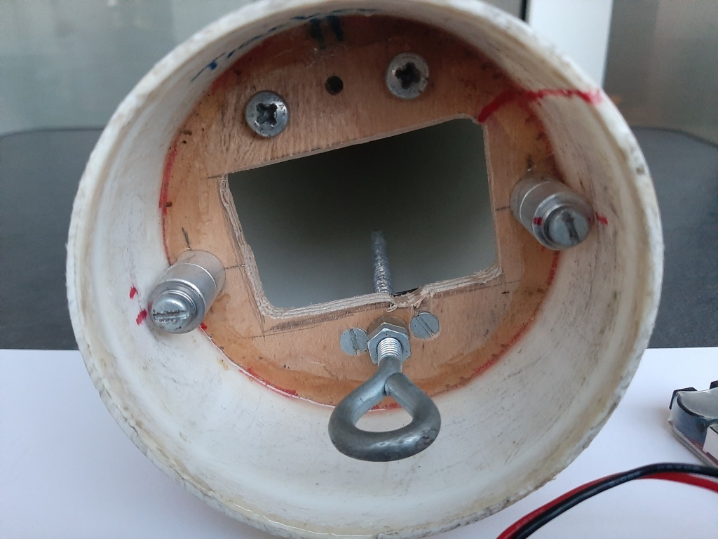

Da die Motoren etwas vom Gewicht (200g) und Länge 15mm voneinander abweichen, kommen hier noch in paar
Distanzringe zum Einsatz..

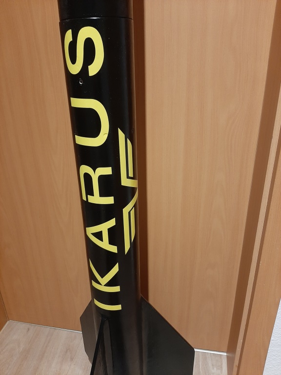

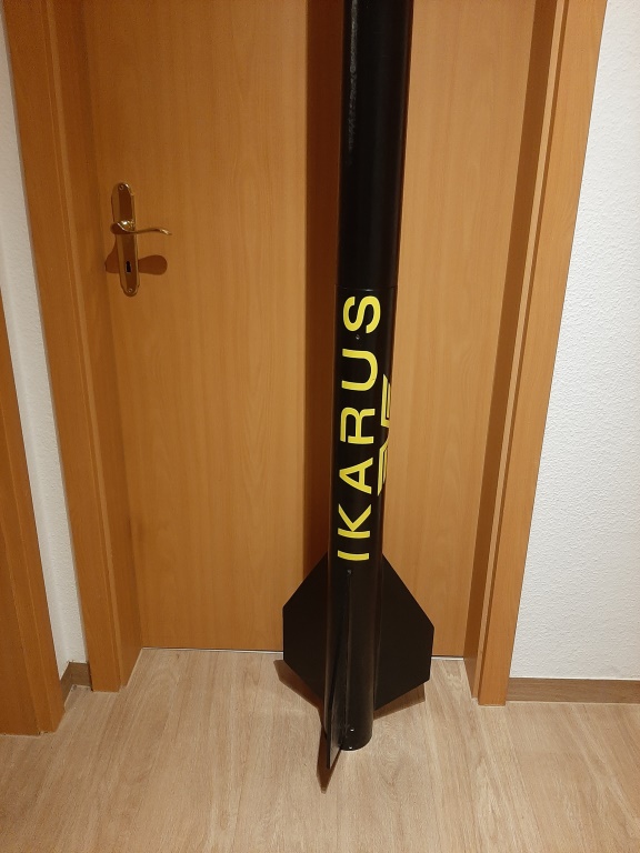

Jetzt hat sie auch offiziell ihren Namen...wink

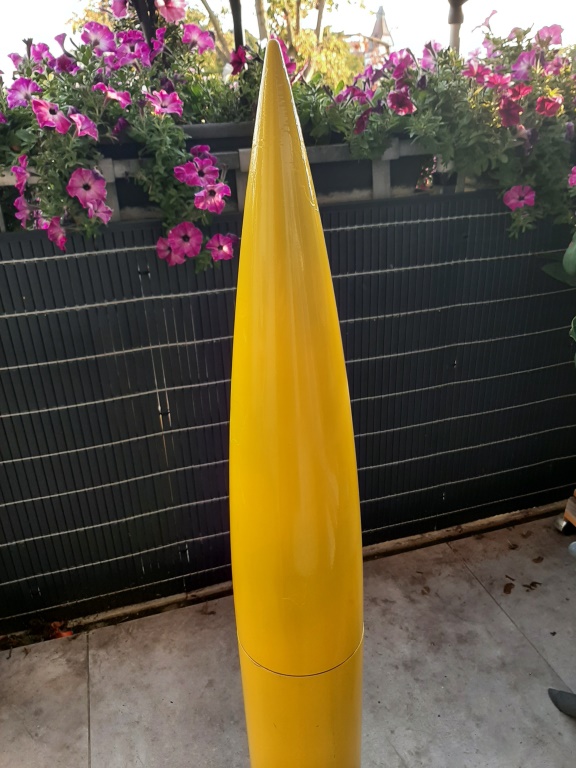

Ihr kennt das vielleicht, man sollte kurz vorm Flugtag wirklich nicht noch mal versuchen an seinen Modellen
etwas zu verändern...
Habe gerade eben selbst den Fehler gemacht....mad
Wollte eigentlich nur, die gelbe Spitze mit einer kleinen schwarzen Spitze "verschönern"...
Das hätte ich mal lieber sein lassen, hab da mehr Schaden gemacht als Nutzen...
Mal schauen, was ich da jetzt noch retten kann...eek!

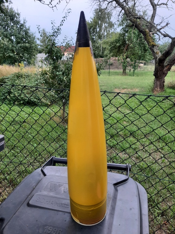

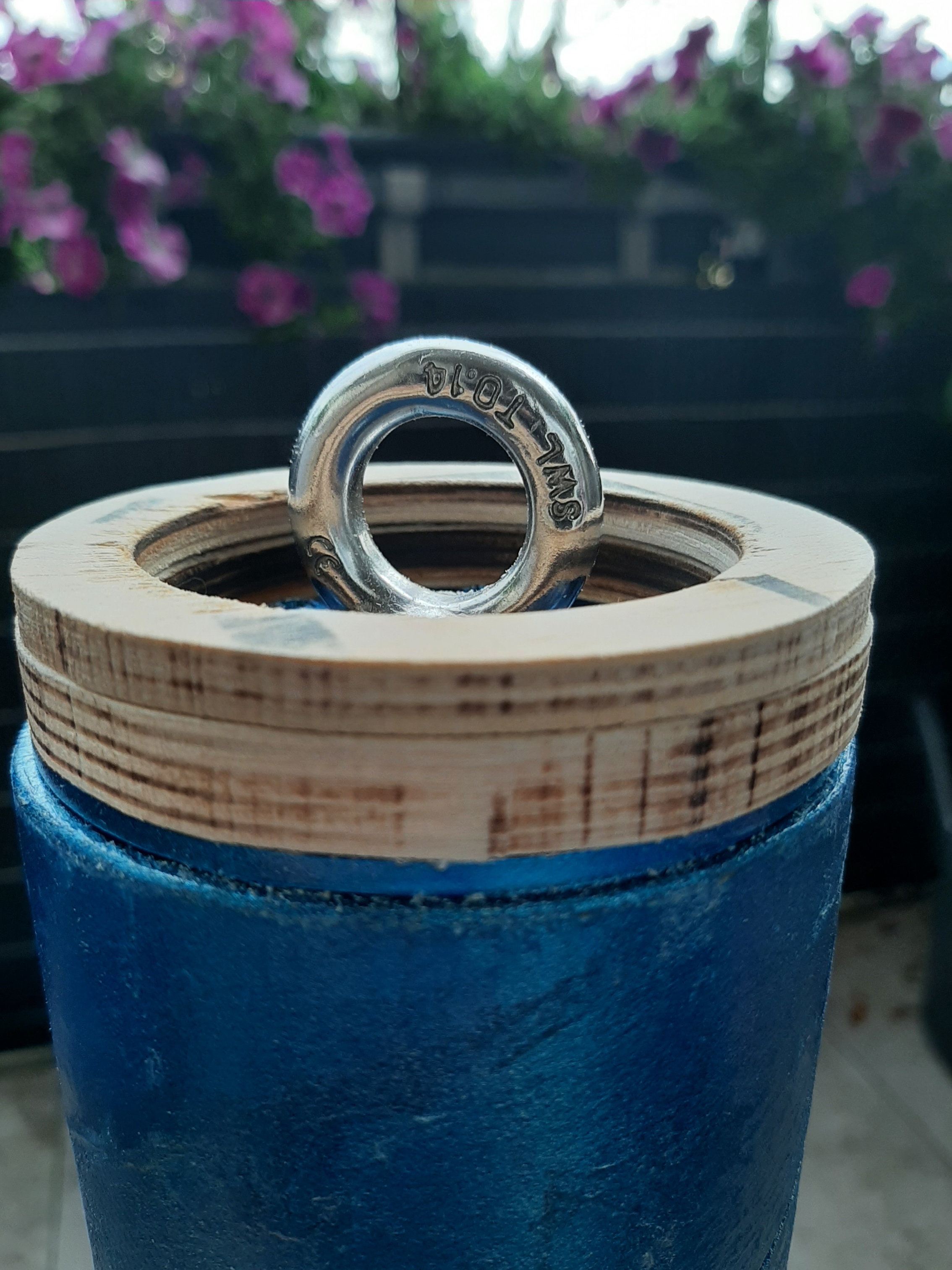

Beitrag 7656535 [Alter Beitrag16. August 2023 um 21:47]

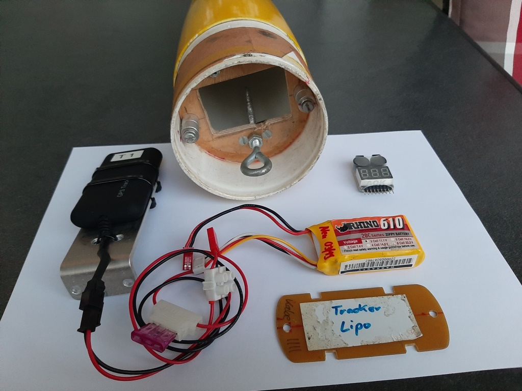

Noch mal gerettet was zu retten war...
Jetzt ist die Spitze auch wieder bereit für den Einbau des GPS-Trakers...smile
Eine simple Lösung, hat aber bisher immer super funktioniert ;-) !

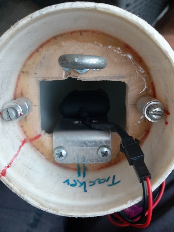

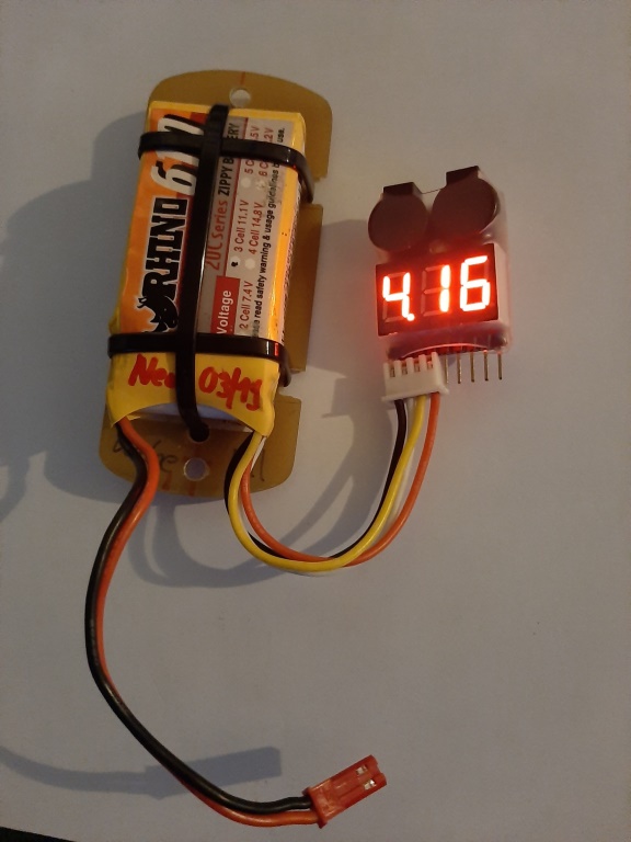

Beitrag 7656536 [Alter Beitrag16. August 2023 um 21:57]

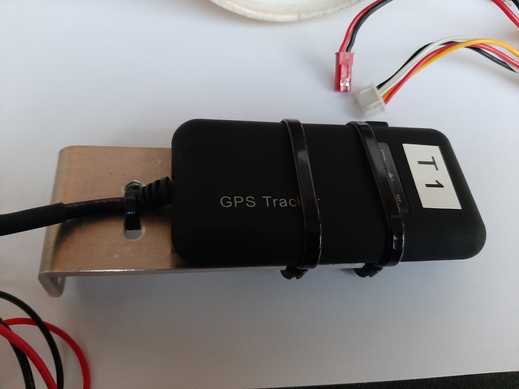

So einfach wird der GPS-Tracker in der Spitze verbaut...
Noch mal gescheckt ob noch genug Guthaben auf der Prepad Karte ist und ob sie überhaupt noch aktiv ist....
Anschließend gleich mal ein paar Testortungen durchgeführt...

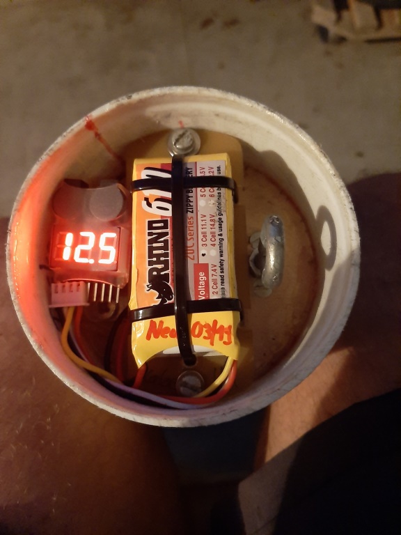

Den Lipo getestet und noch mal richtig voll geladen...
alles zusammen gebaut und fertig für den Flug,

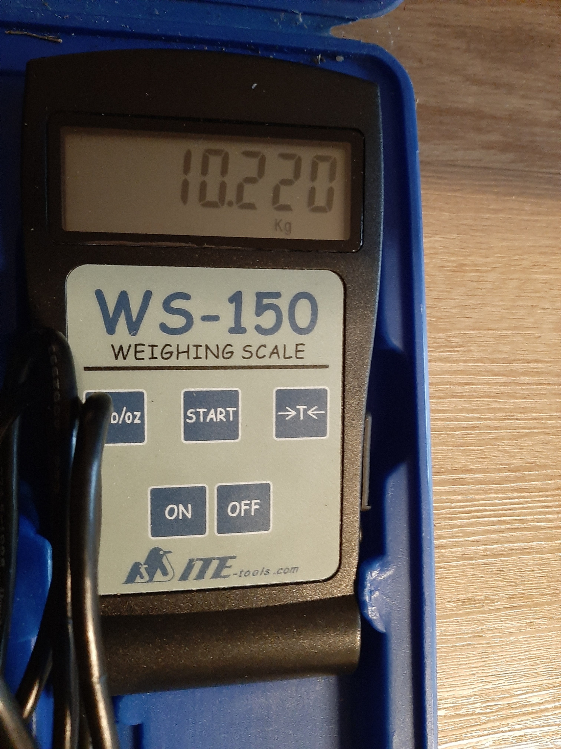

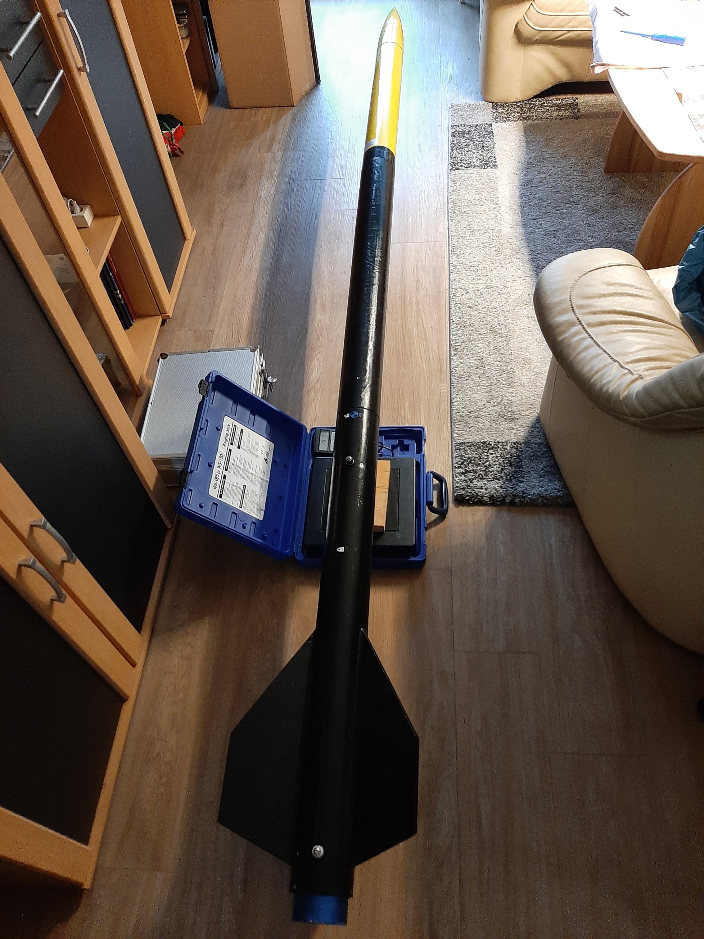

Mit dem Endgewicht bin ich ein klein wenig über das geplante Ziel hinaus geschossen,
sie wiegt jetzt Startbereit 10.220 g (an Stelle des original Motors wurde wie erwähnt
ein 4900g schwerer Gips-Dummy verbaut )
Die Gesamtlänge liegt bei 3100mm, sie ist mit 3,7 Kaliber etwas Überstabil aber das sollte passen.

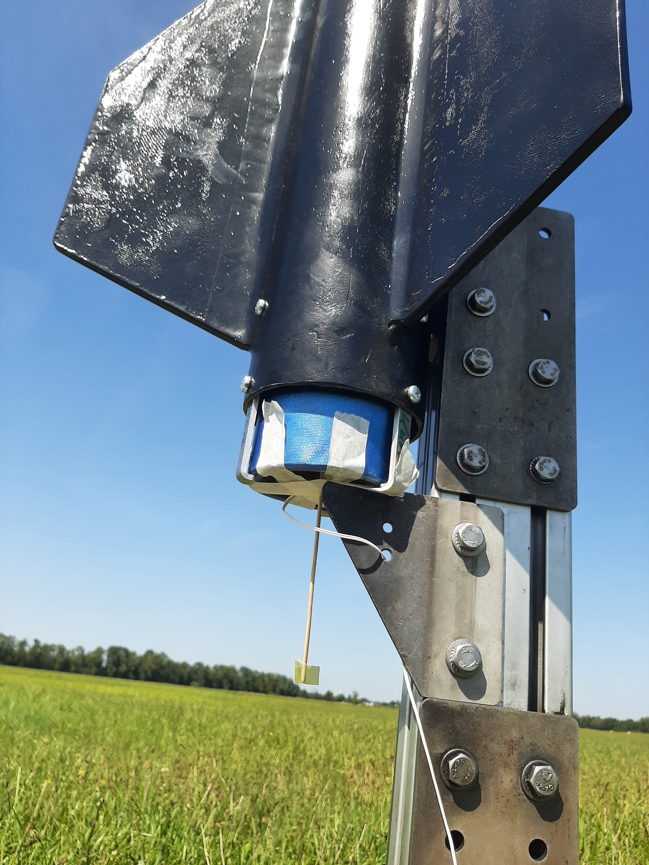

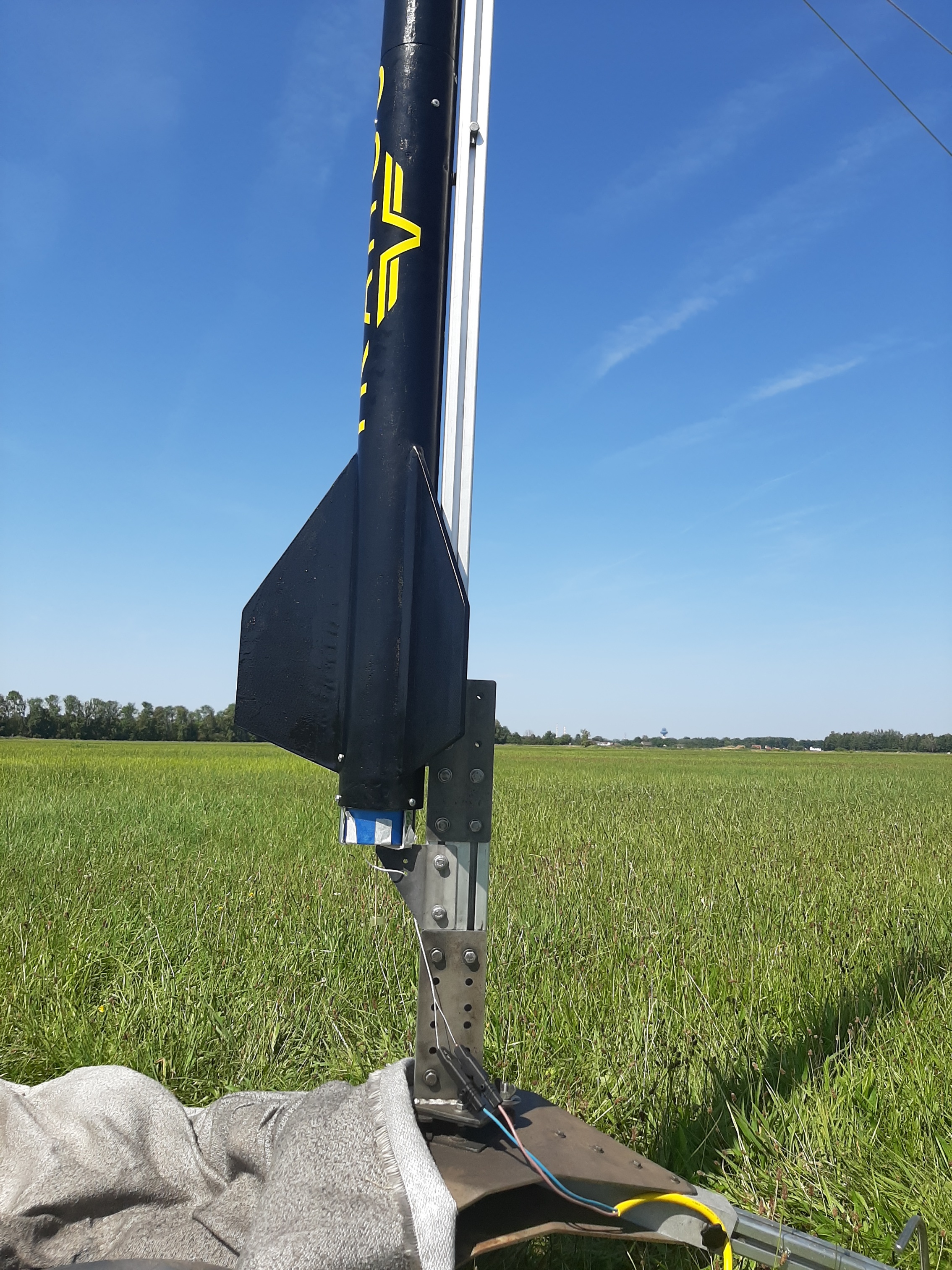

Beitrag 7656613 [Alter Beitrag24. August 2023 um 00:00]
auf dem Pad...
