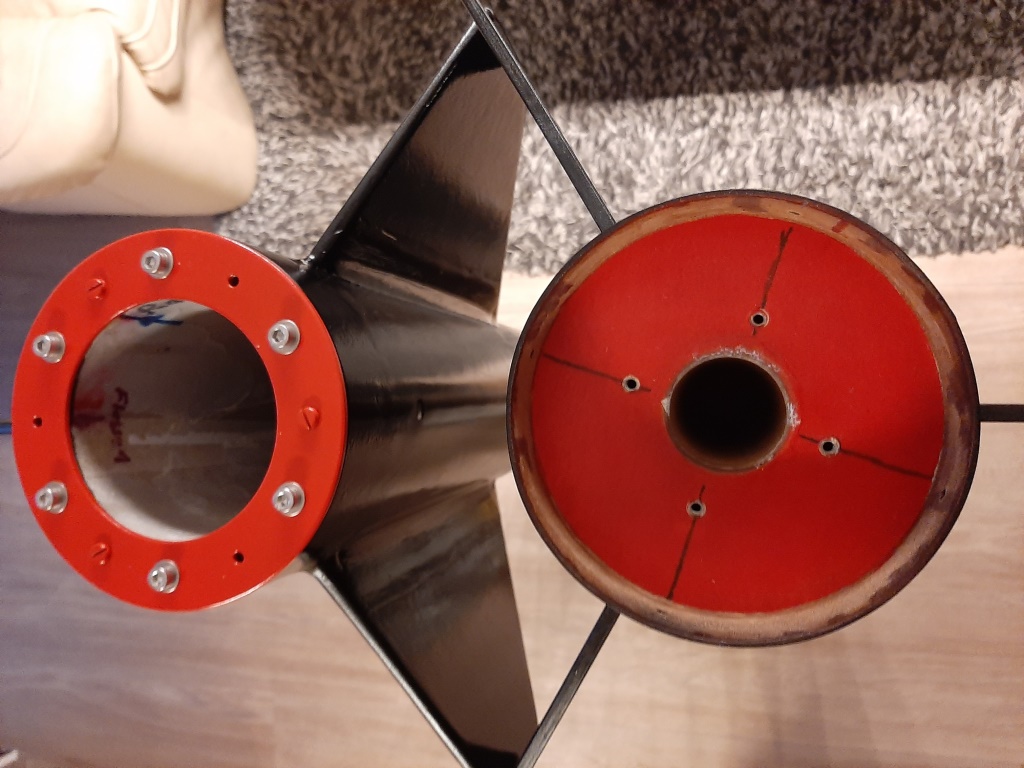

Also der Heck Booster der ersten Version der MEDUSA 3 ist ja so aufgebaut das ich das Clustermodul
einfach abbauen kann und so wieder die Originalversion mit einer (bisher ungenutztem ) 38er Motoraufnahme habe...smile
Hier zum Vergleich Version 1 und Version 2 nebeneinander....

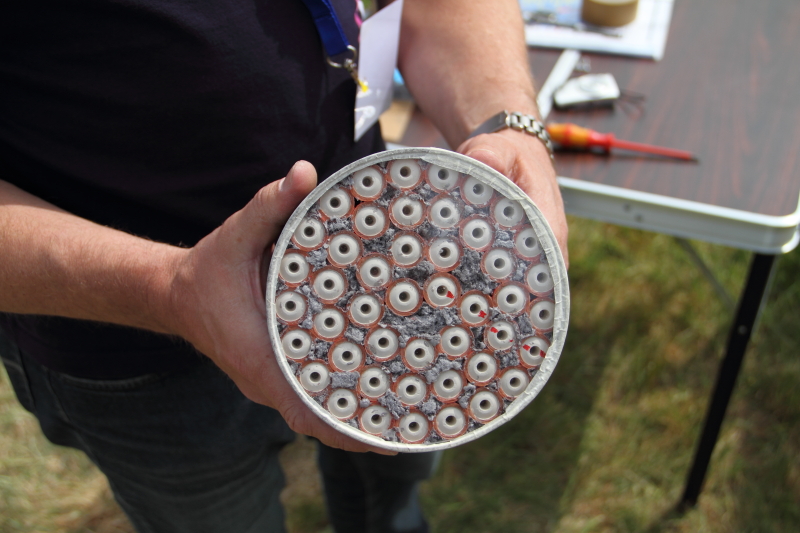

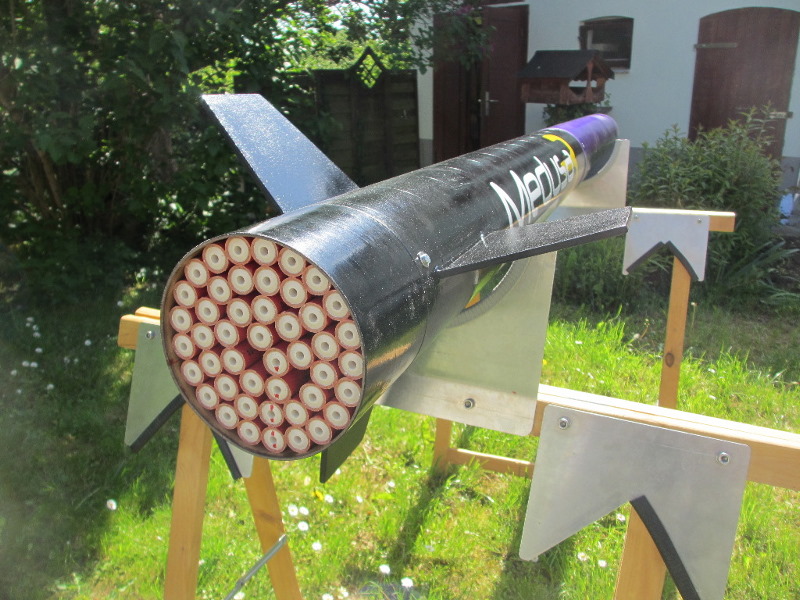

Hier noch mal der ursprüngliche Cluster Antrieb mit D9 Klima-Motoren....wink

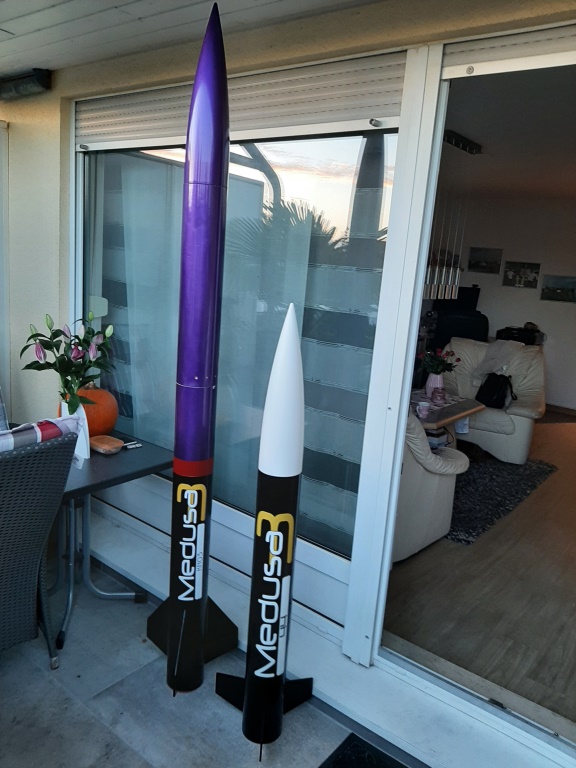

Hier mal die beiden "Schwesterschiffe" nebeneinander.
Links die neue, große und schwere voll verglaste Medusa 3.1 und rechts die (jetzt ) kurze leichte unverglaste
original Bausatz Version...smile !

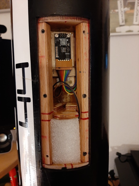

Beitrag 7655564 [Alter Beitrag08. Mai 2023 um 22:51]

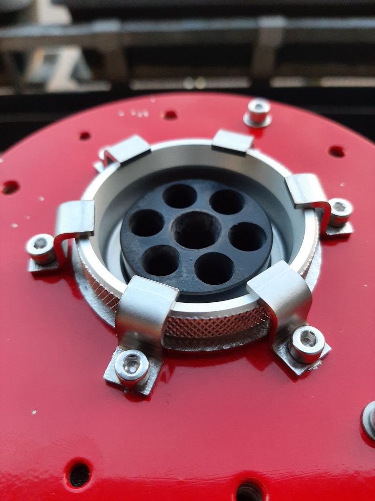

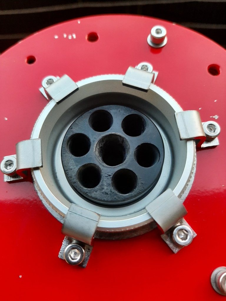

Jeder dem schon mal ein Casing verloren ging, weil es nicht ordentlich im Modell gesichert wurde, weiß
wie wichtig es ist, da eine solide Halterung zu verbauen....wink !
Beiträge: 8376
Beitrag 7655566 [Alter Beitrag08. Mai 2023 um 23:12]
Ich vertraue meine Casings nicht mehr kraftschlüssigen Retainern an ... wie dick sind die Klammern? Sieht nach grob 2 mm Stahl aus?
