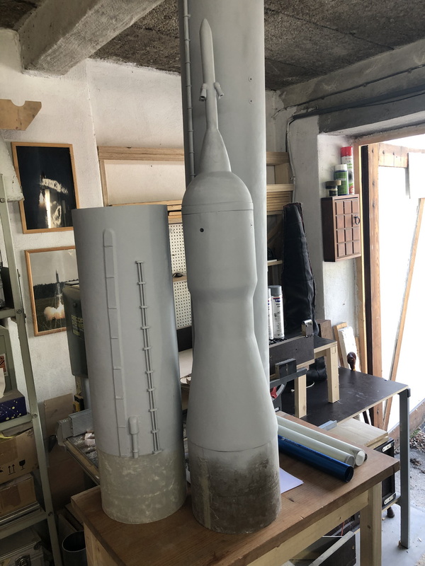

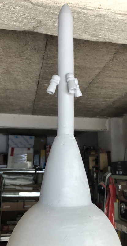

Die Rettungsrakete habe ich mit den kleinen Triebwerken bestückt:

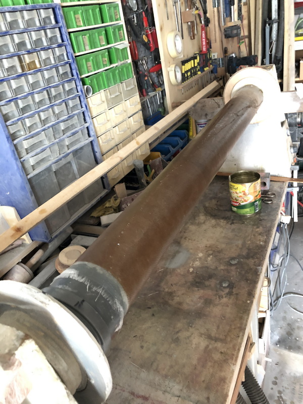

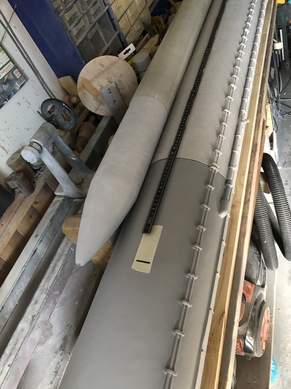

Boosterbau Jetzt gehts wieder ans Rohre laminieren: für die Booster die Motorrohre..

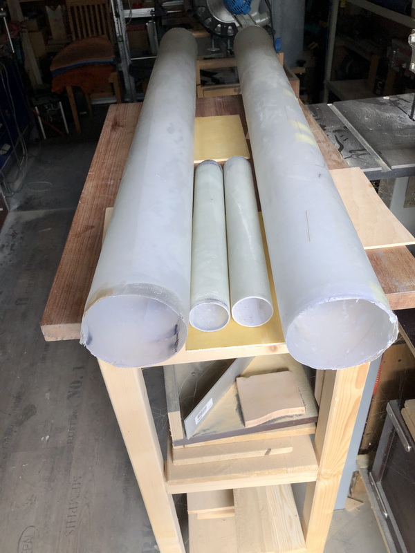

Soweit, so gut, 2 Motorrohre für die Booster sind fertig.
ein paar Kleinigkeiten sind wieder dazu gekommen.

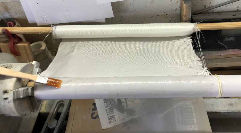

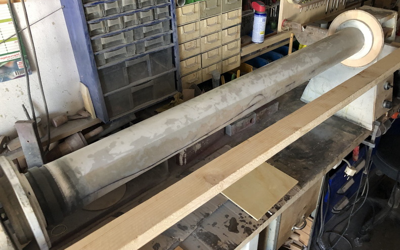

Habe wieder meine Laminierstation für GFK-Rohre aufgebaut um die Boosterrohre zu machen.

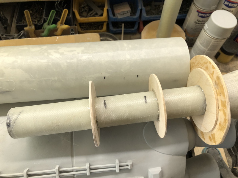

die Rohre für die Booster sind hergestellt. das letzte Rohr dient zum Bau von Kupplern etc.

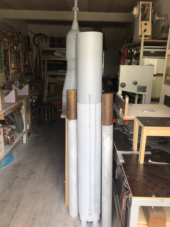

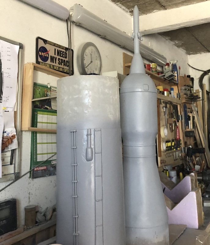

Die Boosterrohre mit eingepassten Kuppler...
Soweit, so gut. Bin in der nächsten Woche wieder mal am Bodensee.

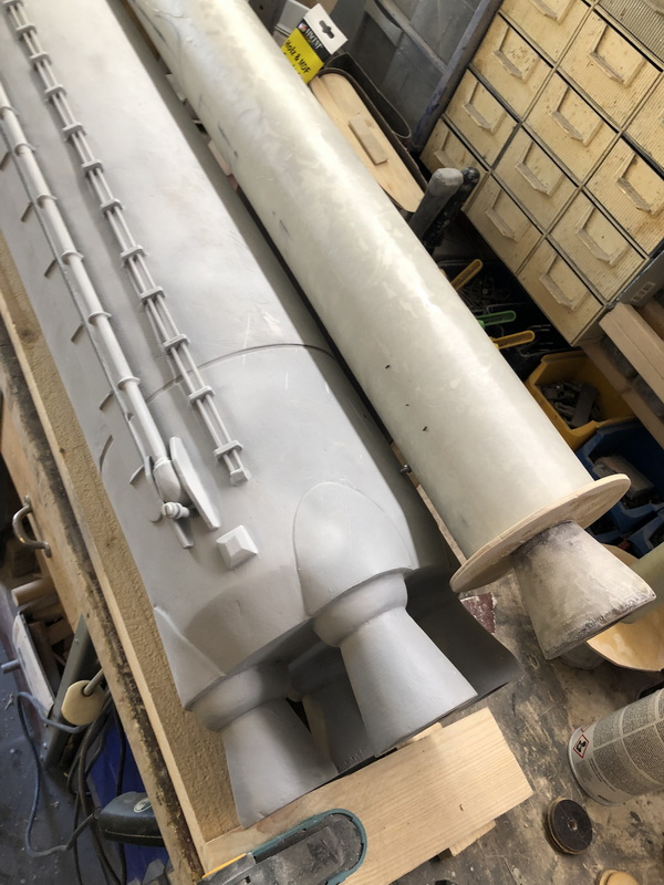

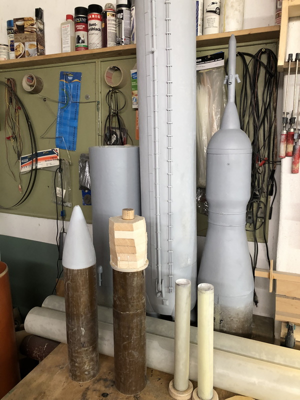

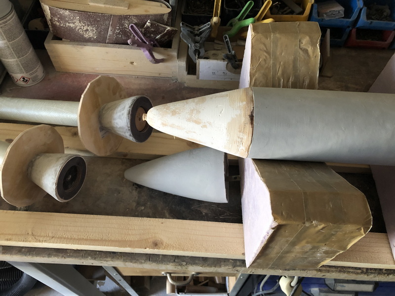

Die Boosterspitze hat mir nicht gefallen, bzw. ist mir nicht gelungen. Zu lang, schlechtes Holz, unrund Deswegen noch einmal gedrechselt. So wirds wohl was. Musste allerdings auch etwas spachteln.

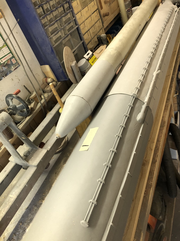

Die Boosterspitze: Das Boostermotorrohr: Bevor ich den Kegel anbringe und das Motorrohr einklebe, muss ich mir allerdings einen Kopf machen, wie ich die Befestigungsschrauben konfiguriere. Man muss sie ja von außen schrauben können.
