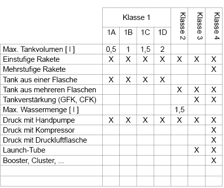

Beitrag 7638531 [Alter Beitrag25. Juli 2016 um 21:42]
@Achim
Ich sehe das ähnlich. Als erstes sollten die Grundlagen stimmen.
Nach wie vor finde ich die Einteilung mit den Einzelflaschen (Unterklassen) auch nicht verkehrt.
Wenn man schon unterschiedliche Klassen macht, dann kommt es auf eine Klasse mehr oder weniger nicht an.
Außerdem kann es auch einen eigenen Reiz haben, sich auf eine bestimmte Klasse zu spezialisieren, z. B. die 0,5 l Klasse oder die 1 l Klasse.
Die Klassen sollten auf jeden Fall so abgestuft sein, das der Anfänger in der 1-Flaschen Klasse von den nächsten Klassen nicht gleich abgeschreckt wird. Also Anforderungen langsam steigern.

Beitrag 7638534 [Alter Beitrag26. Juli 2016 um 10:28]
Können wir uns so einigen?
Beitrag 7638535 [Alter Beitrag26. Juli 2016 um 11:08]
@Marcel,
Deine Tabelle finde ich gut. Sie macht das Ganze sehr übersichtlich. Ich denke, darauf sollten wir uns einigen.
