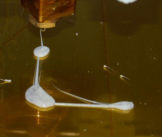

So, Kabel sind halbwegs ordentlich verlegt, Drucker ist so weit eingestellt usw. Aber: Beim Um-die-Ecke-Drucken, bzw. beim Drucken von Radien, wird deutlich zu viel Material extrudiert. Das ganze sieht dann so aus:
Hier habe ich die Firmware in Verdacht, die an manchen Stellen die Extrudergeschwindigkeit falsch berechnet. Da ich davon keine Ahnung habe, warte ich jetzt auf Rückmeldung von Spezialisten aus den entsprechenden Foren ...

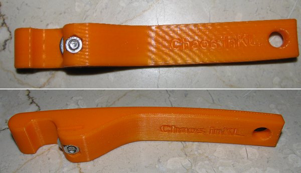

Moin zusammen,
gestern habe ich von meinem Neffen einen in 3D gedruckten Flaschenöffner geschenkt bekommen.
Ich dachte auch die ganze Zeit, dass man mit solchen Selbstbau-Druckern nur Teile herstellen kann, die nicht wirklich zu gebrauchen sind...
Der Öffner ist voll gebrauchsfähig und macht von der Stabiltät einen sehr guten Eindruck.
Selbst der Schriftzug ist "reingedruckt".
Ich denke da wird mit dieser Technik noch einiges auf uns zu kommen.
