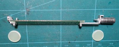

So soll das dann eingebaut werden:
Die Winkel aus Alu-Profilen. Die Dose für den Ausstoß des Main ist eine Hülse einer Platzpatrone 9 mm. Davon habe ich mal an Neujahr eine Menge gesammelt. Das reicht ewig. Auf dem Foto ist die Bestückung - also die Oberseite der Platine - unten. Man erkennt einen kleinen Winkel links, der als Anschlag für den LiPo dient. Nach dem LiPo käme das GPS-Modul und dessen Antenne. Ganz rechts passt gerade noch der MagSwitch.

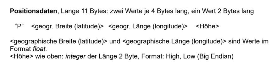

Ich glaube da wäre es am einfachsten wenn du ein Beispiel für einen initialdatensatz, Positionsdaten und Ergebnisdaten ins Handbuch aufnimms. Mit ist nicht klar, ob ein Datensatz beispielsweise als ASCII-string als lora Paket übertragen wird oder als array oder was sonst noch möglich wäre.

In letzterem sind die Datemformate doch eigentlich genau beschrieben, meine ich. Ich vermute daher, du hast nur ins Handbuch geschaut. Oder kommst du nicht in die andere Datei? Dann bitte melden!
Beispiel:
Ich denke, da gibt es keinen Zweifel, dass das - abgesehen vom ersten Byte - binäre Form hat.
Es ist auf eine möglichst kurze Übertragungsdauer hin optimiert.

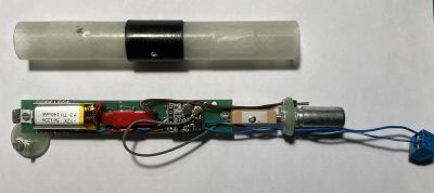

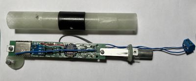

Ich habe jetzt die E-Bay der Micro Mamba fertiggestellt:
Der MagSwitch erwies sich für 18-mm-Raketen doch als etwas zu breit. Es wäre auch mit dem Platz eng geworden. So habe ich entschieden, das Einschalten über einen Jumper auf dem oberen Bulkhead zu machen.

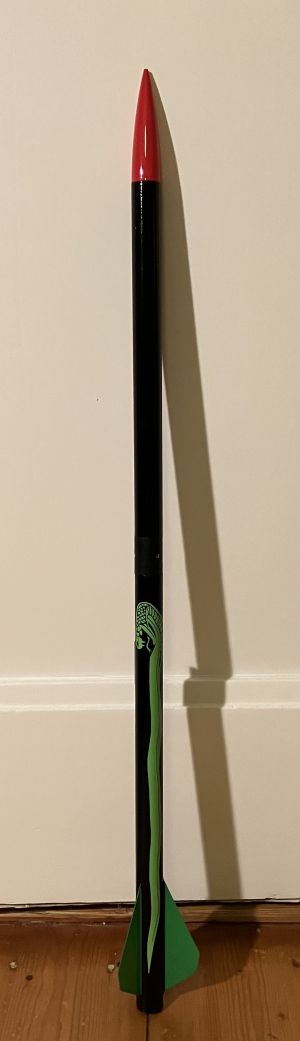

Die Rakete sieht komplett jetzt so aus:
Der SRT kann kommen!
