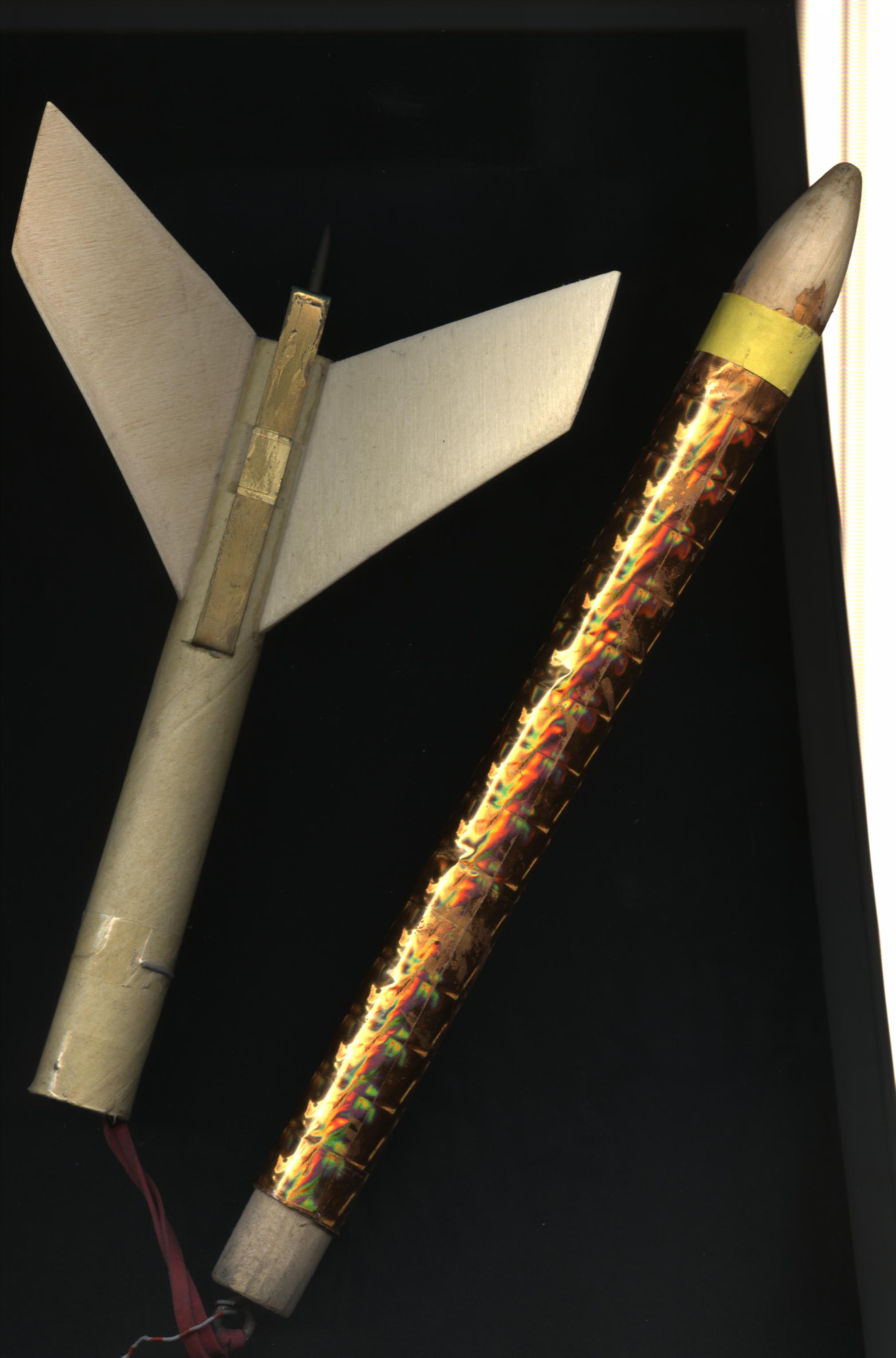

Vermute mal, daß das auf meine Anmerkung zu den Opitec-Bausätzen hin
geschrieben wurde? Irgendwie ging ich nach meinem ersten Start nach Hause und hab mir überlegt, nachdem die Rakete schon fast wieder unten war, als die Ausstoßladung kam, wie kann das Besser werden. 1. Ansatz: Oberflächen 2. Ansatz: profilierte Flossen Also - Bohrmaschine eingespannt, Schleifteller drauf - und die Spitze der Rakete exakt nachgearbeitet und lackiert. Dann lag da noch so n' Stück von der Geschenkspapierfolie rum. Sah irgendwie 'Spacig' aus, orange mit seltsamen holographischen Strukturen. Also Kleber angerührt - oberer Teil der Röhre über dem Antriebsteil eingestrichen und Folie sorgfältig (faltenfrei) drauf. Dann noch das Gewicht: Letztes Bergungssystem war Flatterband - Also Flatterband mal raus. Zum Test noch ein 2tes leichteres Flatterband bereitlegen. Und zum Schluß die Flossen. Mit Schleifpapier und Augenmaß ein Profil drauf ![]() Die verklebung mußte dann auch noch verstärkt werden. Und ab zum nächsten Flug, der dann schon viel besser war. CU Stefan ... wenn die Disteln brennen wird das Feld frei ... |

@Stefan,
hast Du eventuell ein Foto von dem Modell ? Tom |

In ermangelung einer Digitalkammera hab ich das Ding auf den
Scanner im Internetzentrum in Ebersberg gelegt. Für Vorschläge der Profis bin ich dankbar. CU Stefan http://www.ebe-online.de/home/shuber/rakete1.jpg ... wenn die Disteln brennen wird das Feld frei ... |

So...
der Link stimmte nicht ganz, aber jetzt tut er. Vorsicht: das Bild hat dort 2000x3000 Px !! Für diejenige , die es nicht so groß sehen wollen hier die verkleinerte Version : ![]() Viele Grüße Tom |

Beitrag 6702
, Re: Schwing das Eisen
